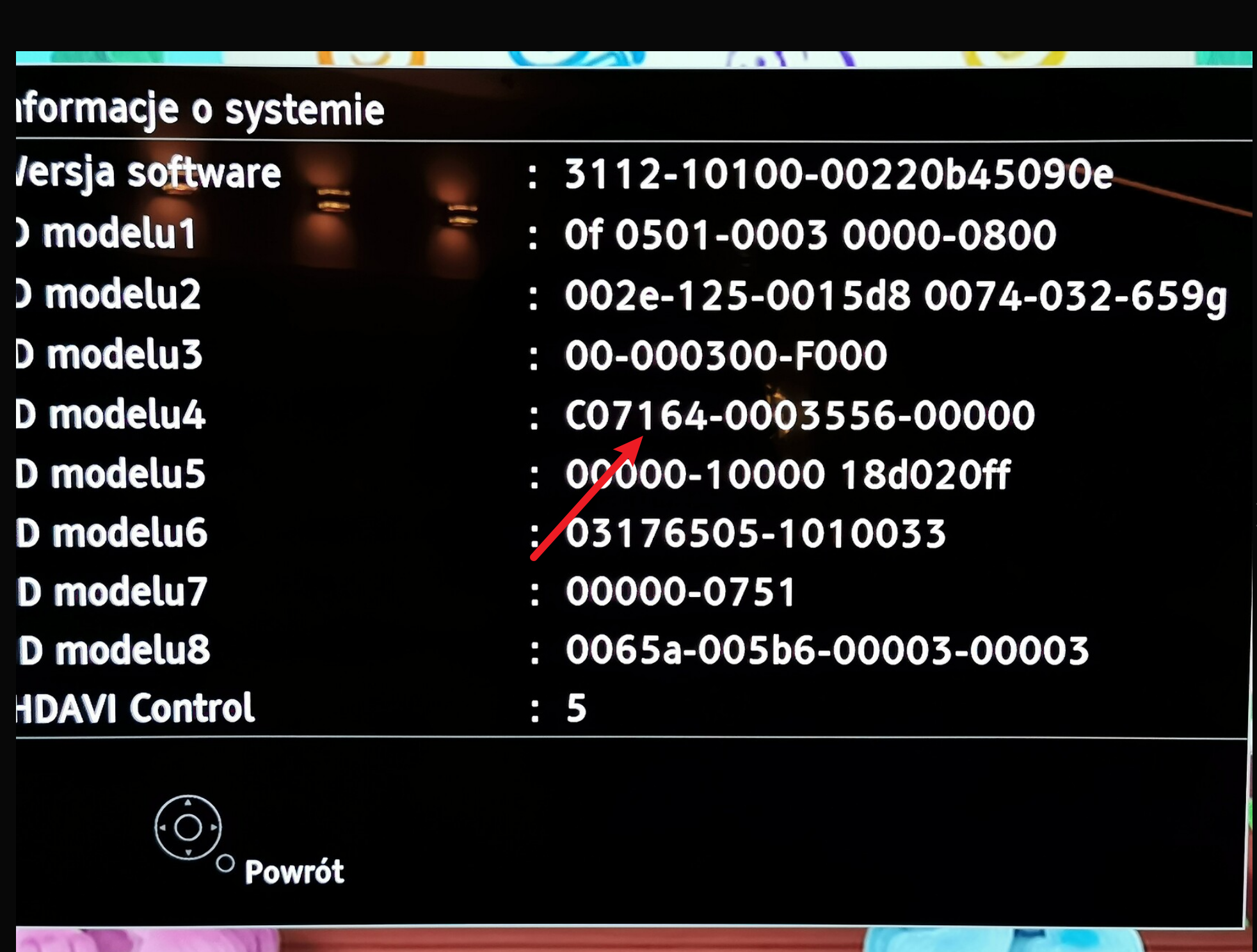

Plotki takie same jak wypalanie się plazm. Nie wiem ile trzeba świecić żeby coś się utrwaliło.
Przykładowy OLED, ponad 7 tys h przez 90% na jednym kanale. Nie ma śladu utrwalenia. Poprzednio na tym samym stanowisku stała plazma, przy liczniku ok 20 tys h miała lekką chmurkę w miejscu logo. Po włączeniu opcji niwelacji po 20 min zniknęła. Także przesądy nie mają specjalnie przełożenia na realia.
Owszem, ryzyko utrwalenia rośnie przy bardzo wysokich wartościach jaskrawości. Przy czym LCD, również podlega utrwalaniu powidoków.
