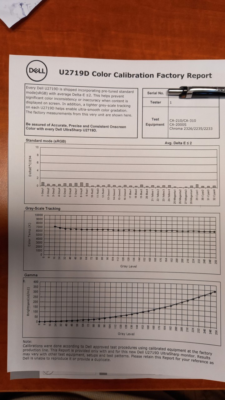

Zasłoniłem numer seryjny, znajduje się pod ołówkiem. Chyba nie muszę dodawać, że numer seryjny jest unikalny i występuje pojedynczo w przyrodzie.
Dodam tylko, że Test Equipment CA-XXXX to sprzęt Konika-Minolta.
Podobnie jak DELLe z serii U.

DELL pisze: Każdy DELL jest dostarczany ze wstępnie dostrojonym trybem standardowym ze średnią Delta-E <2. Pomaga to zapobiegać znacznym niespójnościom lub niedokładności kolorów podczas wyświetlania treści na ekranie. Ponadto dokładniejsze śledzenie w skali szarości w każdym U2719D pomaga zapewnić ultrapłynną gradację kolorów. Tutaj pokazane są pomiary fabryczne tego urządzenia.
Miej pewność, że każdy komputer DELL Ultrasharp U2719D zapewnia dokładne, precyzyjne i spójne kolory na ekranie.
Kalibracje zostały wykonane zgodnie z zatwierdzonymi przez firmę Dell procedurami testowymi przy użyciu skalibrowanego sprzętu na fabrycznej linii produkcyjnej. Ten raport jest dostarczany tylko z i dla tego nowego monitora DELL U2719D UltraSharp. Wyniki mogą się różnić w zależności od innego sprzętu testowego, konfiguracji i wzorców testowych. Zachowaj ten raport do wglądu, ponieważ firma Dell nie może go odtworzyć ani dostarczyć duplikatu.
No i czego to ma niby dowodzić? Że nie rozumie Pan nie tylko nagłówka dokumentu jak i opisu, nawet po polsku?
PS. Analizatory serii CA stosuje się na każdej linii montażowej monitorów i telewizorów. Te mierniki mają świetne SDK od producenta i banalnie na nich robi się zautomatyzowane systemy pomiarowe zintegrowane z automatyką linii. Był Pan w takiej montowni? Widział Pan co te mierniki robią i jak? Uprzedzając, nie, nie kalibrują ekranów. Robią jako regulacja i kontrola jakości.

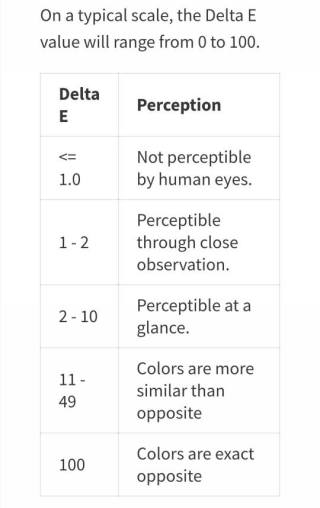

Ponownie prosty przykład: Kalibrujemy jaskrawość dwóch ekranów do 80 nitów z dokładnością 20nitów. Osiągamy na pierwszym 60, na drugim 100. Mieści się w tolerancji? Mieści. Kalibracja w/g kryteriów wykonana? Wykonana. Taką właśnie filozofię Pan forsuje. Natomiast, kiedy piszę, że jak coś robić, to dobrze, to hurr, durr.... ile???!!! Ręce opadają.
Owa "mała" dokładność to ok. 1-2dE. Moim zdaniem to wystarczająco duża dokładność.
Rozumiem, że można jeszcze dokładniej, poniżej 1dE, ale różnica jest ledwodoszczegalna (1dE) i nie jest to warte ani 2000zł, ani nawet 500zł. Myślę, że 200zł (10% ceny monitora) można by jeszcze rozważyć, ale tylko do zastosowań fotograficznych.
- 83341422_2573879906182009_1169339558261686272_n.jpg (16.67 KiB) Przejrzano 2950 razy
Jak wyżej inaczej już się tego wyjaśnić nie da
Po pierwsze: Krok dE nie jest percepcyjnie równy. Są odcienie, gdzie pomimo małej różnicy kolorymetrycznej, różnica jest wizualnie gigantyczna i inne, gdzie nie widać wielokrotne większej różnicy. Mówiliśmy o tym wielokrotnie przy okazji objętości gamutu.
Po drugie: dE określa zdolność percepcji, niezupełnie "rozdzielczości" tonalnej sprzętu.
Po trzecie: Używanie stwierdzenia "skalibrowany" do obrazu gdzie dopuszcza się widoczne defekty jest śmieszne, a krytykowanie możliwości ustawienia tego samego obrazu aby były niewidoczne, jest żałosną próbą obrony beznadziejnego podejścia.

"wstępnie dostrojonym trybem" ? Czyli została tu wykonana PREKALIRACJA, nawet w angielskim masz napisane "Pre-Tuned"max pisze: ↑03 stycznia 2022, 13:13 - pnPodobnie jak DELLe z serii U.

Moim zdaniem możesz sobie to nazwać wg własnego widzimisię, uważam, że to nic to nie zmienia.
Ja widzę, że napisane zostało: Kalibracja - Calibration, nie ma Prekalibracja - Precalibration.
Tak swoją drogą, nie wiem, czy w języku polskim (lub angielskim) jest w ogóle takie słowo jak prekalibracja, wydaje mi się, że nie, ale niech się językoznawcy wypowiedzą, jeśli dla kogoś ma to jakiekolwiek znaczenie.
* Color Calibration Factory Report
* Calibrations were done according to DELL ...
Oczywiście widzę sformułowanie pre-tuned. Nie zmienia to jednak faktu, że sam proces (czynność na stanowisku w fabryce) jest po prostu procesem kalibracji.
