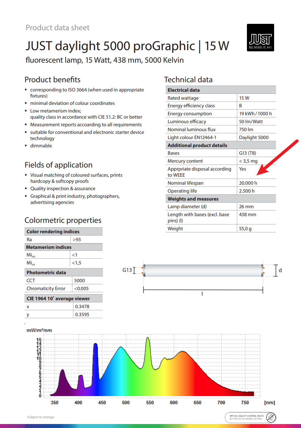

Mogą ocieplać, z czasem szybko spada im CCT do 4000K i odjazdem tinty w magentę. JUST / GTI zalecali wymianę po 1000h świecenia :mrgreen:

Tia.... ;)

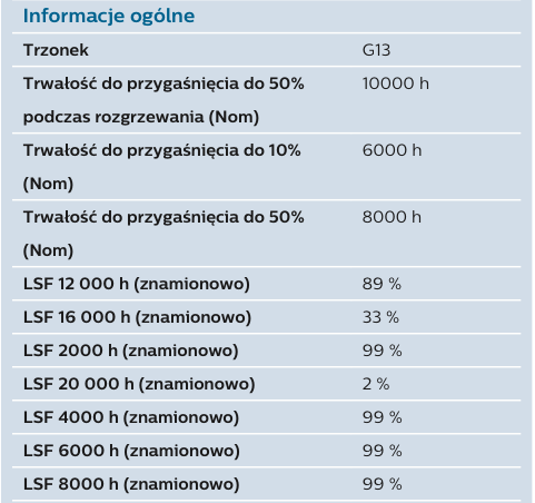

Philips ma mniej, ale jednak... nie jest to 1000h

Nie ma to jak zaorać się własnym „kontrargumentem” ;)

Żywotność 20 tys h, zalecany czas pracy 2,5 tys h. Gdzież jest "zaoranie się"? 2,5 tys to nie jest 1 tys. A i praktyka wskazuje, że miedzy zaleceniem a rzeczywistą przydatnością do oceny koloru jest jeszcze duży zapas. Lamp JUST-a pracuje tysiące sztuk w miejscach, gdzie kolor ma znaczenie krytyczne i jakoś nie zamawiają paletami świetlówek co miesiąc. :D
Warto również wspomnieć, jak wygląda styl pracy z lampami referencyjnymi. Odpala się je tylko na czas kontroli, nie świecą cały czas. Nawet przy dużym obciążeniu pracą, jeden komplet świetlówek "starcza" na kilka lat.
Natomiast na deser wspomnę, że praktycznie wszystkie lampy JUST mają regulację mocy a to się dość wyraźnie przekłada na zużycie. Rzadko która pracuje na maxa. Podobnie z statecznikami i łagodnym zapalaniem. Świetlówka w takiej lampie jest niemal "wieczna".
