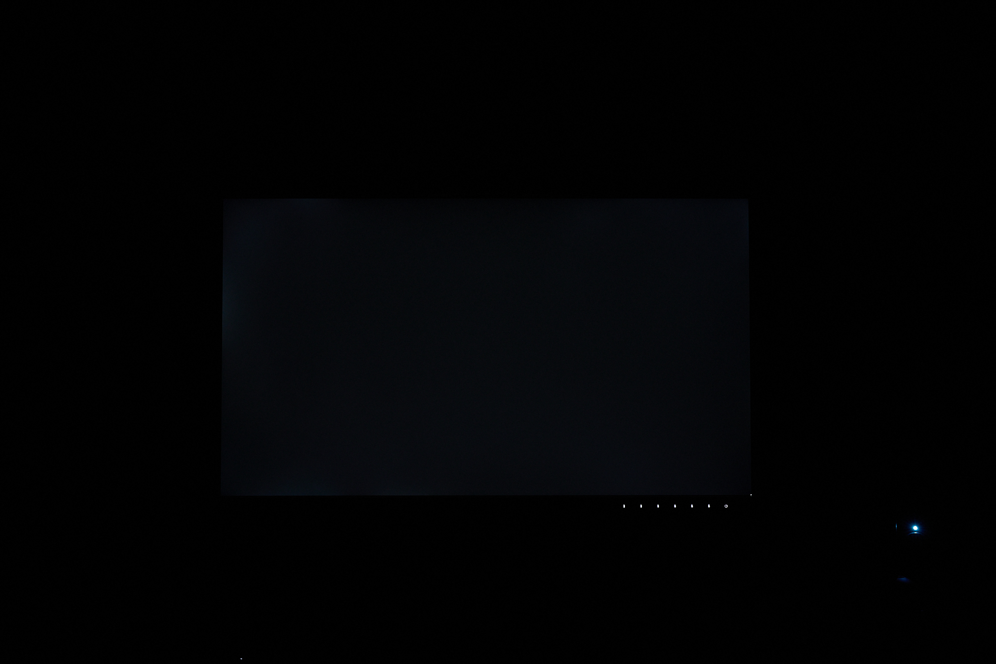

Pacjent CG2700S, przebieg 2000 h, skalibrowany pod 90cdm2, im większa jasnosc tym gorszy efekt. W trybie hdr podgląd czarnych materiałów to istna masakra.
Oczywiscie rozumiem że to ips a nie oled, ale podobny efekt mieliśmy na strych cx240 ktore mialy nalatane +30k godzin.
Wcześniej nie zwróciłem na to uwagi bo wiadomo że w ciemni nikt nie siedzi, do momentu aż przyszło do postprodukcji sesji z całkowicie czarnymi tłami. Wtedy nawet w oswietlonym pomieszczeniu widać było jak podświetlenie leci z widocznych na zdjeciach miejsc.
Trafiła sie gorsza sztuka czy zwyczajnie ten typ tak ma mimo tego ze to nowy sprzęt sprzet za dychę?
Warto sie bujać z serwisem czy lepiej przełknąć lekkie rozczarowanie i iść dalej?
Zdjęcia zrobiłem tak aby mniej więcej oddawały to co widzą oczy lecz na żywo jest to bardziej widoczne (zalecany zoom):
Zdjęcia z daleka które lekko niwelują efekt:
Zdjęcie w ciemni, widoczne wycieki w gornych rogach i lewym boku oraz dole
Zdjęcie w oswietleniu do pracy, jak widac duzo swiatla nie pozbywa sie problemu
Zdjęcia z perspektywy takiej jak widać to siedząc przy stole:
Jeszcze zdjęcie bez kaptura dla porownania ilosci swiatla dla 50% szarosci tła

Powiem tak: mój LG na IPS jest ultra równy (jakby po paru latach jeszcze się bardziej wyrównał), ale jak się do niego zbliżymy, to występuje srebrzenie pod kątem. Także brak tego srebrzenia u Ciebie, to i tak super sprawa. Jak byś chciał jeszcze lepszej czerni, to EIZO musiałoby ogarnąć OLED, albo dać dwuwarstwowe modele jak EIZO prominence, w niższej cenie. Na razie nic lepszego nie da rady, ale może Twój egzemplarz się nieco wyrówna po jakimś czasie, tak jak ten LG.

Profilaktycznie można się zwrócić do serwisu, ale to raczej będzie w normie. Niestety to już nie to samo to na matrycy Panasonica..

Reklamuj go.
Ten monitor nie powinien mieć żadnych wad panelu widocznych przy prawidłowym oświetleniu stanowiska pracy.

Pewne wady panelu mogą być widoczne w absolutnej ciemności, ale nie przy normalnym oświetleniu.
