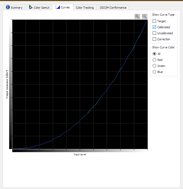

Po ok 3 miesiacach wykonalem dzis kalibracje sprzetowa programem SpectraView II i otrzymalem bardzo dziwna krzywą. Tak jakby pofalowaną.
Dawniej wygladalo to mniej wiecej tak:
A obecnie tak:

Posty: 4108
Re: Kalibracja i profilowanie monitora | X-Rite i1Display Pro - poradnik ogólny
12 czerwca 2019, 22:19 - śr
A co to za monitor? Zakładam, że któryś z EA.. Pokrycie z targetem niby jest z grubsza. Ale taka fala faktycznie ciut dziwna.

12 czerwca 2019, 22:29 - śr
Tak, to EA275WMi. Zmienilem nawet port USB bo myslalem ze ten w monitorze szwankuje. Niby Delta E śr. = 0,37, ale fala mi sie nie podoba - czy powinienem sie nia przejmowac przy obrobce semi-pro w fotografi? Podejrzewam ze raczej nie ;)
Ogolnie mozliwe ze to cos z aktualizacja windowsa - w pracy po ostatnim update z konca maja profile icm przestalu dobrze dzialac... mam nadzieje ze to cos z tym zwiazane i przy nastepnej przejdzie.
12 czerwca 2019, 22:37 - śr
Fabrycznie EA mają fatalną liniowość, to jest znane od lat. Jak się zostawi matrycę samopas, to tak właśnie jest. Dlatego tak ważne jest "dokończenie" procedury uzdatniania, którą fabryka świadomie pomija.
To pofalowanie jest dziwne. Proponuję ewentualnie sprawdzić czy nie są włączone jakieś automaty związane z czujnikem oświetlenia lub analizy zawartości ekranu. Potem sprawdzić innym kalibratorem. Taka krzywa trc jest wprowadzona po kalibracji, więc może być bezpośredni związek z samą procedurą.
13 czerwca 2019, 21:17 - czw
Jak to zrobic w warunkach domowych?
Ustawienia systemowe sprawdzone - sa w porzadku - bez zmian od lat. Przelecialem menu monitora i takze nie zauwazylem nic niepokojacego.
Wczesniej krzywa byla rowna. Dziwne to wszystko.

14 czerwca 2019, 09:01 - pt
StuffX pisze:
tak to zrobic w warunkach domowych?
Realnie nie ma takiej możliwości. "Poprawione" to wersje COLOR i w mniejszym zakresie ColorTuned. Seria EA powstała do zupełnie innej grupy docelowej i rozrzut jeśli chodzi o liniowość jest ogromny. Normalnie, w seriach profesjonalnych, sprzęt się normalizuje, czyli wyrównuje właściwości poszczególnych egzemplarzy. Jeśli to samo zrobi się z EA, uzyskuje się monitor o cechach sprzętu półprofesjonalnego. "Surowy" jest nierzadko fatalny.
StuffX pisze:
Jak wyglądają ustawienia ECO Mode, AUTO Brightness, DV Mode, Jeśli wszystko powyłączane, czy zainteresował się Pan światłem z boku, które może wpaść między ekran a głowicę pomiarową kalibratora? Proponowałbym ponowić procedurę w warunkach ciemności.
15 czerwca 2019, 08:47 - sob
Eco mode: OFF
Auto brightness: OFF
DV mode: STANDARD
Obydwie kalibracje robilem juz po zmroku, w ciemnym pokoju.
15 czerwca 2019, 11:46 - sob
No to zostaje wadliwy czujnik (większe prawdopodobieństwo) lub dziwaczne zachowanie samego monitora (mniejsze prawdopodobieństwo).
