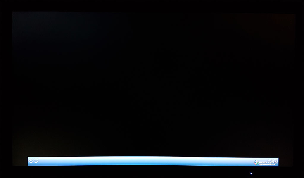

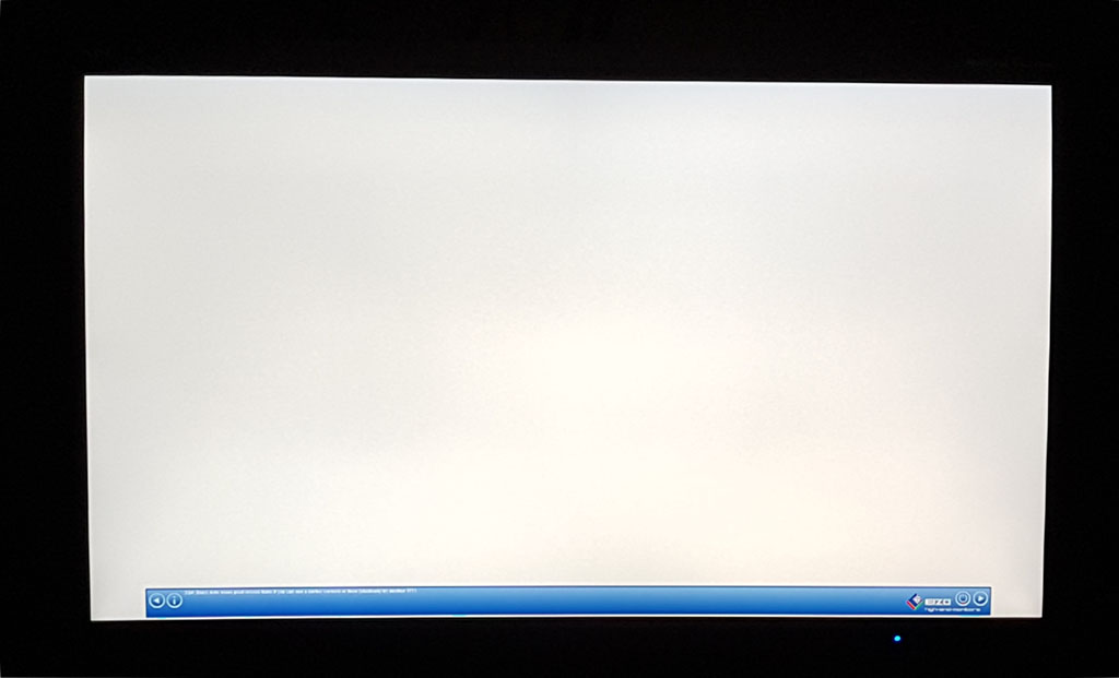

To jest egzemplarz użytkownika dbcooper1983. Model EA275WMi-CT w wersji selekcjonowanej. Stabilizacja wyłączona. Zdjęcia prosto z aparatu. Zdjęcie czerni celowo podbite o +1/2EV, widać po pasku na dole, aby wykazać nierówności.
Dałoby się wybrać równiejszy? Ciężko w tej serii, ale tak. Trafiałem na egzemplarze niemal idealne, ale to jest jeden na 50-100 szt. Ten jest zupełnie w porządku a na tle konkurencji podobne cenowo, Benq, Iiyama, Asus, AOC, jest to niebo a ziemia.

czyli mój aparat zle robił zdjęcia ????? wiem co widze nie znam formułek ,wykresów itp. rzeczy ale wiem co widze.jak pisałem wczesniej widziałem troche monitorów i takiego czegoś jak ten nie widziałem.przeglądam internet, fora większość jest na jasnym tle i jawnie widać plamy ,zaciemnienia ,biały kolor wpada w różowy.To co panie tomo ze mna jest cos nie tak ????

Wasze zdjęcia są cyknięte z inną ekspozycją (1/50 u Tom'a, 1/12 u dbcooper1983). Ciężko powiedzieć, które z nich bliżej pokazuje realne zachowanie monitora. Nie wiadomo jaki poziom podświetlenia był ustawiony w obu przypadkach.

Myśli Pan, że po co w moim zdjęciu jest pasek programu testowego? Aby pokazać horror, usuwa się wszystko z ekranu i hulaj dusza, można pokazać taką masakrę, że olaboga. Tylko co ona ma wspólnego z rzeczywistością? Na OLED taki numer by nie przeszedł ale na LCD jak najbardziej. Sfotografowałem z paskiem aby był punkt odniesienia do normalnie wyświetlanych elementów i nierówności były pokazane najbardziej realnie jak się da. Oczywiście niejednoznaczność nadal jest koszmarna, ale jest cokolwiek o co można się oprzeć.

2. Zdjęcia czerni IPSów należy robić z większej odległości np. 1m, idealnie na wprost i pod kątem prostym do środka ekranu, aby wyeliminować wpływ typowego srebrzenia, a sfotografować tylko ewentualne wycieki czerni. Film na prad został wykonany bez zarzutu.
