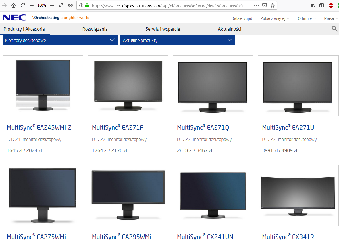

Ze swojej strony sprawdziłem, czy oprogramowanie SpectraView II wspiera kalibrację sprzętową monitorów NEC EA i z mojego śledztwa wynika, że tak, wspiera. Poniżej link, w którym podane są modele monitorów współpracujące z oprogramowaniem kalibracyjnym, a więc dające skalibrować się sprzętowo:
https://www.nec-display-solutions.com/p ... ewII.xhtml
Trzeba tylko wybrać zamiast "wszytskie grupy produktów" zakliknąć "monitory desktopowe".
