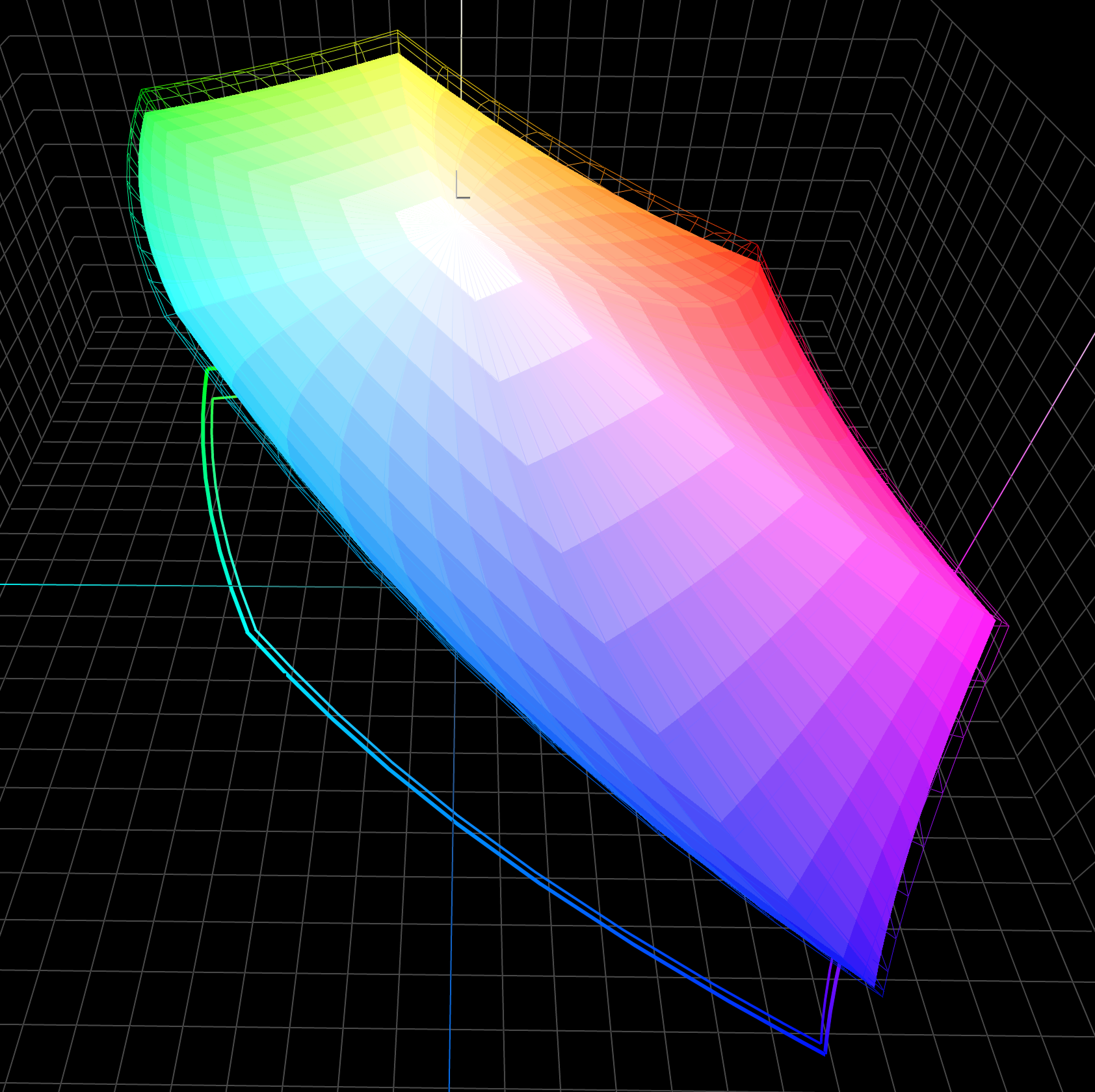

NEC-e serii EA mają przestrzeń naturalną prawie dokładnie sRGB. Aby zaobserwować różnice, trzeba się posłużyć odpowiednio dobranymi próbkami i ustawić je na zasadzie sąsiedztwa. Inaczej nie da się rozpoznać różnicy.
Gamut monitora EA, na przykładzie EA275UHD (siatka) w stosunku do sRGB (bryła):

Dlatego Tom01 wszystkich "zmusza" do wyświetlania w Photoshopie, w systemie operacyjnym, w którym zapisany jest profil monitora
W systemie operacyjnym Windows nie ma zarządzania barwą i nie ma żadnego znaczenia, że jest profil. Aplikacje działają jak chcą. Jeśli mamy mieć kontrolowane wyświetlanie, trzeba posłużyć się przewidywalną aplikacją. Jeśli komuś na tym zależy, czyli z zasady pracuje z kolorem, Photoshop czy inne programy graficzne są naturalnymi narzędziami. W przypadku każdego innego zastosowania, niuanse wyświetlania wynikające z różnicy przestrzeni monitora względem sRGB, nie mają żadnego znaczenia.
