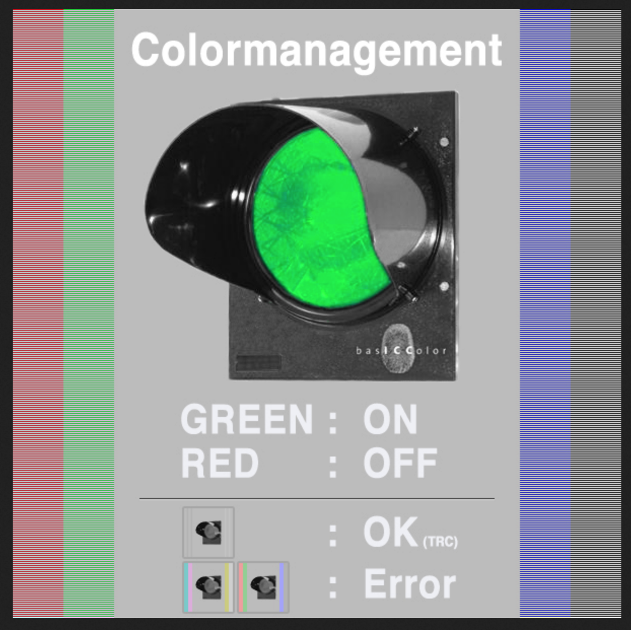

Mam pytanie, bo sprawdzałem sobie na 6 monitorach ( Dell U2312HM [IPS], Dell 1909W [TN], HP E233 [IPS], HP LA2306X [TN], HP 2311X [TN] i stary Samsung 244T [S-PVA] ) poza tym moim te obrazy:
https://monitory.mastiff.pl/images/cmm.jpg na HP perfekcyjnie szare, na Dellu U2312HM i Samsungu w miarę szare, prawie nie widać koloru natomiast na tym moim NEC, HP LA2306X, HP2311X i Dell 1909W zdecydowanie widać kolory. Na wszystkich światło zielone.

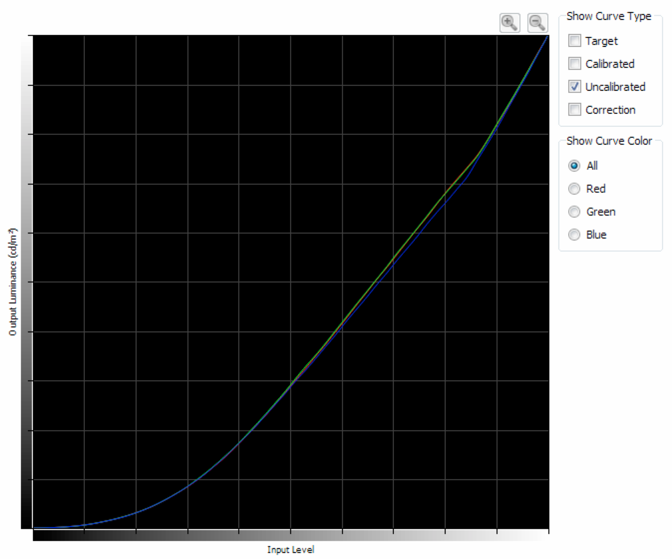

michalpl7 pisze:
11 stycznia 2019, 08:34 - pt
Nieprawidłowy przebieg krzywej półtonalnej. Normalne w tej serii. Wygląda to np tak:

I bardzo słusznie, bo to bardzo poważna wada wyświetlania. Nie można takiemu obrazowi wierzyć, nigdy nie wiadomo gdzie przekłamie. Monitor nie służy do oglądania szarych klinów na codzień, ale taki obraz ma bezcenną wartość analityczną. Pokazuje, że taka sama "siła" defektu będzie na normalnym zdjęciach, tylko nie wiadomo gdzie. Na szczęście, w większości egzemplarzy po korekcji wyjdzie poprawnie i liniowość będzie porównywalna z monitorami profesjonalnymi.

Dziwne u mnie też to występuje mimo że monitor to ea271q-color podłączony kablem dp .żadnych własnych ustawień w windowsie nie robiłem ,w sterowniku grafiki też nie oprócz w panelu nvidi ustawienie synchronizacja pionowa na adaptacyjny(ale to nie ma nic do rzeczy).W panelu jest ustawione "użyj domyślnych ustawień kolorów" czy trzeba to zmienić na na użyj ustawień kolorów nvidia ?????
https://monitory.mastiff.pl/images/cmm.jpg tutaj mam widoczne paski po lewej czerwony,zielony po prawej niebieski,szary

Coś takiego?
Ten obraz trickowy nie wyświetla się poprawnie na części przeglądarek. Problemem jest skalowanie. Na EA przy prawidłowej skali, wygląda poprawnie.

Przeglądarka skaluje, do spółki z systemem i nie idzie trafić w układ piksel w piksel, który jest warunkiem do zadziałania takich tricków. Proszę oba pliki otworzyć z Photoshopie, ustawić skalę całkowitą względem skalowania systemu. Niekoniecznie będzie to 100%, czasem 150 czasem 200%, czasem jeszcze inaczej. To są skutki skalowanego interfejsu i treści we współczesnych systemach. Na poprawnie zlinearyzowanym i skonfigurowanym EA, wbrew temu co forsuje Max, wygląda to idealnie, tak samo jak na monitorach zawodowych kilka razy droższych.
11 stycznia 2019, 11:32 - pt
Dobra klin szarości ogarnięty jest idealnie żadnych pasów nie widać ale colomanagment bez zmian mimo otwierania w różnych programach przeznaczonych do tego
