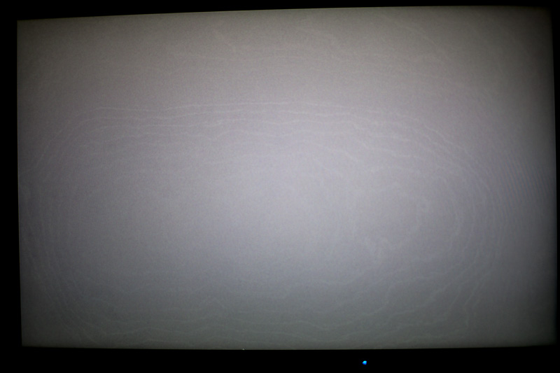

Przeniosłem dziś monitor w zupełnie inne miejsce żeby sprawdzić czy mora jednak zniknie, nic z tego. Widać ją gołym okiem na frc2.png i 8 i 9 screenie z eizo testu. Dodatkowo zauważyłem że mora jakby pływa ale tu już jestem głupi i nie wiem na ile to sztuczka oszukująca oko a na ile w rzeczywistości skacze.

O kurde to u mnie ta mora chyba jest sporo mniejsza. U mnie też jakby trochę się ruszała, szczególnie zaraz po tym jak zmieniam jaskrawość. Podczas samego zmieniania jaskrawości ewidentnie się przemieszcza i zmienia rozkład. Ja po świętach będę jednak reklamował bo dodatkowo mój SX2462 nagle zaczął buczeć. Mam całkowicie wyciszonego kompa i jestem wyczulony na niepożądane dźwięki. Mam nadzieję, że się tym zajmą w serwisie. Z ciekawości : czy Twój SX też buczy/brzęczy ?

Co do mory to oczywiście podczas zmiany jasności także się przemieszcza ale u mnie również skacze na statycznym obrazie. Tyle że tak jak już pisałem, zastanawiam się na ile to oczy oszukują a na ile rzeczywiście skacze. Jej wielkość (obszar na którym występuje), jest dokładnie taki jak na zdjęciu, w całej rozciągłości jest widoczna gołym okiem ale na zdjęciu jest trochę "wydobyta" w Ps-ie suwakami.

Panowie, świeże zdjęcie, sprzed chwili. Wycinek ekranu SX2462W, 100%, bez przeskalowania. Zero mory monitora. Minimalna mora jest wprowadzona przez aparat, ale nie mam odpowiedniego szkła, żeby całkowicie wyeliminować jego wpływ.

Ma Pan jakąś hipotezę z jakiego powodu u nas ona jest? Co w ogóle (pomijając nasze konkretne przypadki) ją powoduje w monitorach LCD? Przeniosłem monitor w inne miejsce i jest dokładnie taka sama więc nawet domniemanie, w które Pan nie wierzył że to może być od zakłóceń także padło. Na jakie wady obrazu w konkretnych zastosowaniach ona wpływa?
Ja nie znam się na technice monitorowej ale uknułem swoją teorię na ten temat, może to próba utrzymania w ryzach mocno nierównomiernego egzemplarza, czyli ingerencja elektroniki w stopniu ponadprzeciętnym, powoduje takie kwiatki?

Tom01 pisze:Panowie, świeże zdjęcie, sprzed chwili. Wycinek ekranu SX2462W, 100%, bez przeskalowania. Zero mory monitora. Minimalna mora jest wprowadzona przez aparat, ale nie mam odpowiedniego szkła, żeby całkowicie wyeliminować jego wpływ.
Widzę że sprawdzał Pan na 9 teście, u mnie ona jest na 8. Pod Windows jest mniejsza, coś jak na monitorze kolegi F670ES. Dodam że dziś sprawdzałem raz jeszcze na Eizo Monitor Teście ale pod Windows.

GoOrange pisze:Widzę że sprawdzał Pan na 9 teście, u mnie ona jest na 8. Pod Windows jest mniejsza, coś jak na monitorze kolegi F670ES. Dodam że dziś sprawdzałem raz jeszcze na Eizo Monitor Teście ale pod Windows.
Na planszy 8 jest obraz znacznie trudniejszy do sfotografowania. Nie mogłem zrobić zdjęcia bez mory, pomimo, że mory monitora nie było.

GoOrange pisze:Jak już pytałem, może Pan w dwóch słowach nakreślić z czego bierze się mora
W dwóch nie dam rady, ale w trzech: Interferencja między siatkami.
GoOrange pisze: i na co w praktyce się przekłada?
Na LCD mory nie powinno być w ogóle. Nie ma warunków technicznych do jej powstawania. W praktycznym użytkowaniu nie ma zazwyczaj negatywnych skutków. Wszak używaliśmy monitorów kineskopowych latami, a w nich mora to rzecz normalna.
Re: SX2462 - ustawienie
02 kwietnia 2013, 12:03 - wt
A czy nie jest możliwe, że w czasie transportu i silnych wstrząsów, doszło do delikatnego wzajemnego przesunięcia elementów konstrukcji matrycy? Mogłoby to tłumaczyć interferencje, choć nie wiem czy to w ogóle możliwe, aby do takiego przesunięcia doszło.
02 kwietnia 2013, 12:10 - wt
Matryca to jedna siatka i to idealnie równa, bo piksele są wytrawione konstrukcyjnie i nie można ich zmienić. Aby zaistniała interferencja musi być na nią nałożona druga siatka, nierówna. Tą drugą siatką jest obraz testowy, ale z komputera też wychodzi idealny, stąd zjawisko mory w ogóle nie powinno występować.

Ja na moim SX2462W na obrazie testowym "frc2.gif" również dostrzegam lekką morę.

Dostałem odpowiedź z serwisu.
Dostaliśmy oficjalnego e-maila od Eizo w sprawie problemu "mory" na matrycy LCD w monitorze SX2462, który zgłosiliście Państwo handlowcowi: Problem "mory", który można zaobserwować na monitorze Eizo SX2462, jak twierdzi producent jest spowodowany błędem oprogramowania Eizo-test Te same tapety do oceny " mory", wygenerowane z wewnętrznego generatora tapet wbudowanego w monitor, nie ukazują żadnych problemów na matrycach. Dodatkowo Eizo poinformowało nas, że oni nie są twórcą tego oprogramowania i nie ponoszą odpowiedzialności za jego działanie.Oprogramowanie Eizo-Test zostało zrobione przez dystrybutora monitorów Eizo w Niemczech firmę Avnet.
Nic mi to nie tłumaczy bo nadal wydaję mi się mocno dziwne, że na TYM SAMYM programie jedne monitory to mają a inne nie. Tak czy siak dla nich to nie jest powód do naprawy / wymiany monitora. Apropo buczenia nadal czekam na odpowiedź, aż dostaną normy generowanego hałasu od Eizo, choć wątpię, że takowe w ogóle istnieją.
