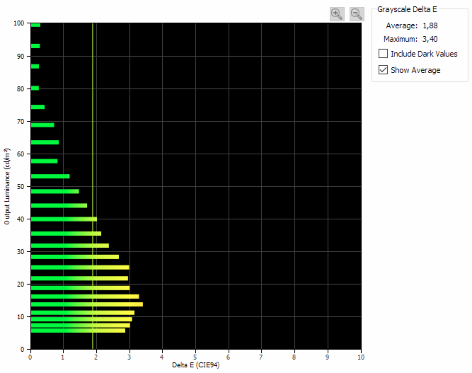

Nowy FW problemu nie poprawia. W niektórych przypadkach wychodzi nawet taka masakra:
Zrzut ekranu 2019-07-24 o 00.12.33.png (58.61 KiB) Przejrzano 6429 razy

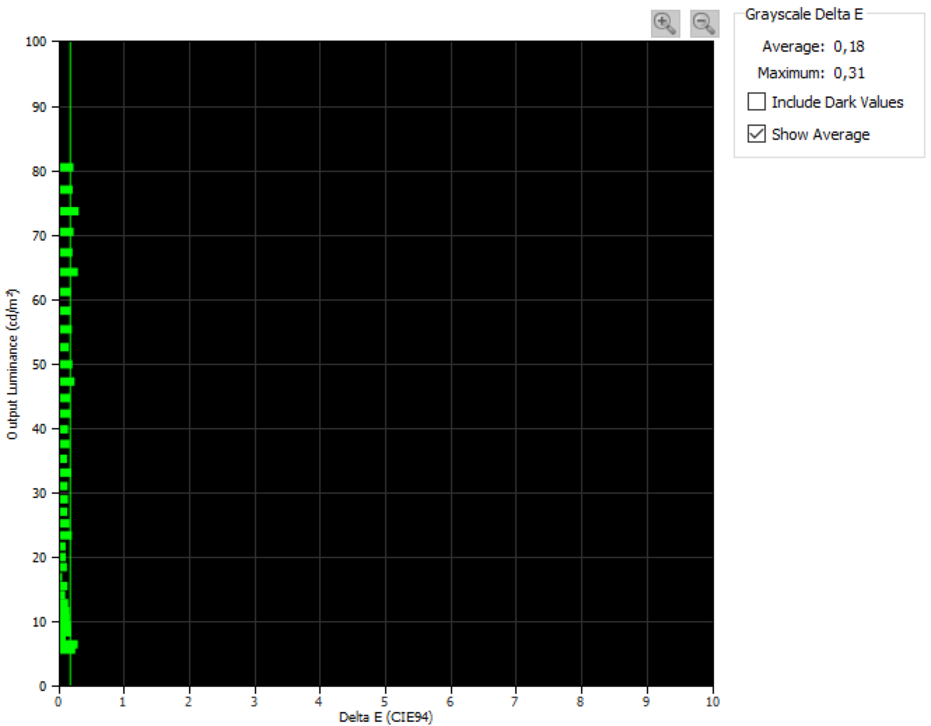

Teraz będzie ordynarna reklama: Tylko seria COLOR ma problem zamaskowany odpowiednio skutecznie:

Ja uzyskałem wykres lepszy niż Tom1 !
Użyłem w tym celu painta :)

No dobra, poszedłem po rozum do głowy, trochę Painta, trochę Gimpa i jest:
PS. Oszukiwałem, ta piękna walidacja pochodzi z prawdziwego monitora, który zaraz idzie do pudła i w drogę do jednej sympatycznej użytkowniczki o imieniu Olga, która czyta to forum, ale się nie ujawnia. :)

autor: Kyle
25 lipca 2019, 15:57 - czw
Jestem ciekawy i mam pytania :) :
1) Z jakiego powodu kontrast wyszedł ~400:1? (taki był cel?)
2) Czemu kalibracja była do 6600K?
