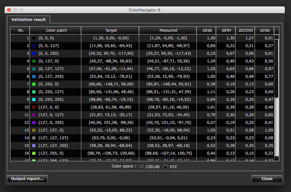

He, he, he... już doszło do prymitywnego sterowania. :) LATAMI nikt nie wiedział, że w innych modelach niż "trzycyfrowe" CG, nie ma 3D LUT. Po poziomie defektów nawet najwięksi spece nie widzieli nic niepokojącego. Pewnie niedługo zacznie Pan lansować, że EIZO trzeba korbką uruchamiać i ledwo może lepsze od bursztynowych CRT. :) W sumie nie ma to jak fachowa opinia, człowieka, który nigdy w życiu nie miał żadnego z tych modeli przed oczami.
05 marca 2018, 20:17 - pn
liniowość lepsza dzięki znacznie bardziej precyzyjnemu 3D LUT.
Dla ciekawskich, poziomy błędów na przykładzie prymitywnego EIZO CS270 z sterowaniem zbitym z desek, zardzewiałymi gwoździami.
