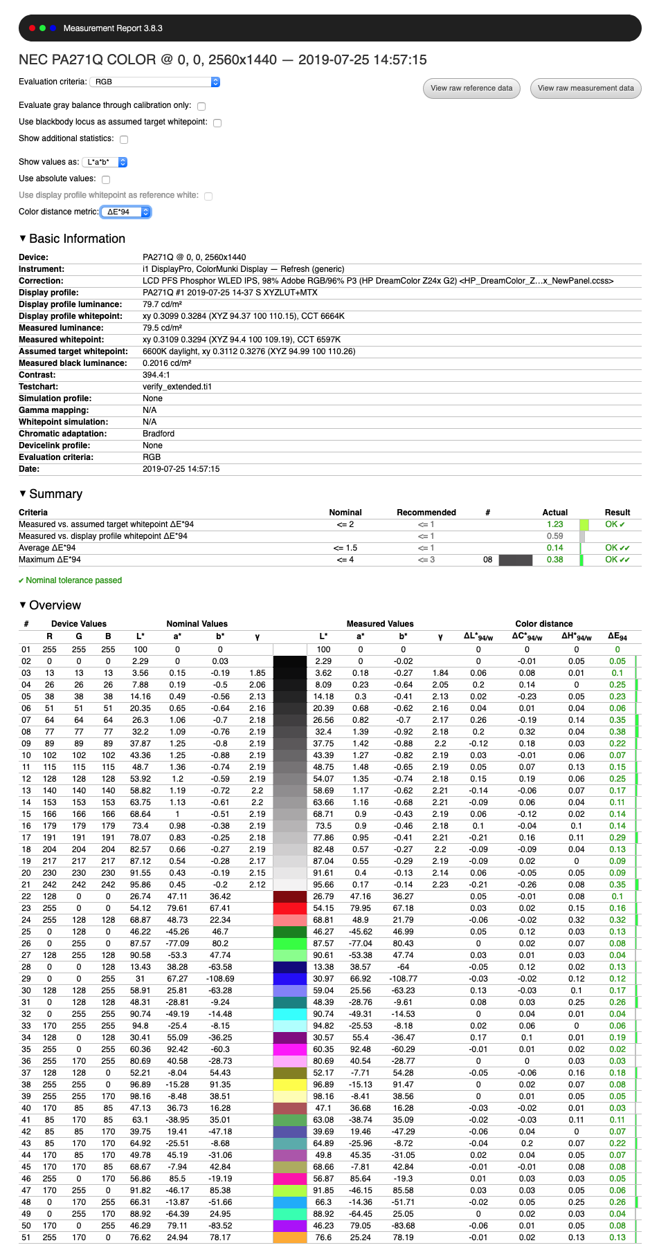

Tyle teoria, a teraz trochę "praktyki", no chyba, że ArgyllCMS/DisplayCAL + i1Display Pro "oszukuje"
pomiary z delta E94 (czyli te wyższe słupki):

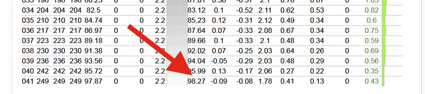

Na 325 próbek ile tam jest % gdzie delta E jest większa od 2, z 5% ? i nie wszędzie gdzie są ciemne próbki jest duży błąd.
Gdzie to pan wypatrzył
Ostatnio zmieniony 20 lipca 2019, 15:03 - sob przez AndN11, łącznie zmieniany 2 razy.
Przecież tłumaczyłem jak to działa. Monitor jest nieliniowy, głównie w cieniach, niezależnie czy jest "skalibrowany" czy nie. Taka cecha dyskwalifikuje sprzęt jako fotograficzny.
A tu:

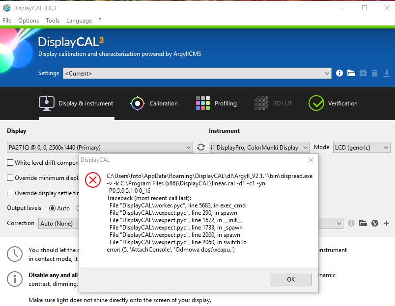

Tomku! Spotkałeś takie coś już? Nie idzie ruszyć z pomiarem..

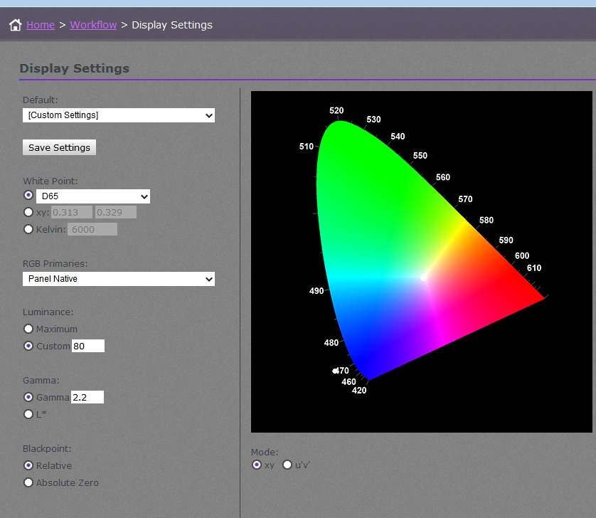

Również zauważyłem ten niski kontrast po kalibracji w PME. Nie wiem co tam może mieć wpływ na kontrast, poza opcją: Blackpoint : Absolute Zero lub Relative. Chociaż nie zauważyłem istotnej zmiany obojętnie co wybiorę. Na razie raczej dam sobie spokój z tą kalibracją przy użyciu PME. Poczekam na aktualizację PME i jak przejdę z DVI na DisplayPort.Vicent pisze: ↑20 lipca 2019, 13:38 - sobBy the way... there is a huge difference between factory modes and the ones calibrated by PME. Factory modes have a common expected contrast value for low cost "IPS" (AHVAs from Auoptronics) , less than 900:1, that's what we see.
But your previous calibrations made by PME have 300:1 contrast. It may be intentional (paper contrast), user error (unintentional configuration) or another error from PME. I'll would expect about 100-200:1 drop from PME/DUCCS/Colorbration because som simplifications they made, but if you didn't choose that low contrats ratio on purpose, we have a problem.

"Odmowa dostępu". Problem z uprawnieniami. Może uruchomić program jako Administrator? Niestety Windows wali takie szopki. To właśnie z takich powodów rzuciłem w diabły to badziewie wiele lat tamu.

@NocnyJastrzab
I've not seen this error. Try to download ArgyllCMS standalone (no installation, just unzip somewhere):
https://www.argyllcms.com/Argyll_V2.1.1_win32_exe.zip
https://www.argyllcms.com/Argyll_V2.1.1_win64_exe.zip
Then "File \ Locate ArgyllCMS executables" and choose "Bin" folder from standalone instalation.

Na prośbę AndN11 zrobiłem też na szybko walidację PA271Q COLOR. Uwaga, zwiększony błąd w puncie bieli jest wynikiem braku dokładnej korekcji widmowej dla luminoforu PSF zastosowanego w tym konkretnym modelu. ArgyllCMS nie ma niestety korekcji dokładnie do tego modelu panelu, więc błąd pomiędzy danymi zapisanymi w kalibracji monitora a odczytem kontrolnym jest nieco inny. Jest tylko i wyłącznie błąd interpretacyjny.
Z innej mańki, AndN11 wspominał na PW, że najbardziej porównywanym monitorem do Benq SW2700pt jest NEC PA271Q. Nie no, sorry, ten wątek, jak i całe forum jest techniczne, nie kabaretowe. To jest tak samo, jakby porównywać grabie do sterowanego komputerami nowoczesnego kombajnu, który potrafi sam skosić całe pole posługując się nawigacją zliczeniową wspomaganą gps. Kompletnie nie ten poziom i epoka rozwiązań technicznych. Specjalnie na potrzeby tego pytania stworzyłem post porównawczy: viewtopic.php?f=27&t=3969&p=57113#p57113
