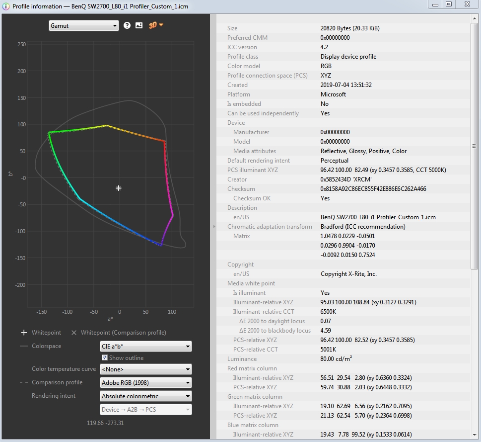

Benq sw2700pt ma dwa ustawienia Niestandardowe, gdzie można regulować w menu parametrami.
Dla tych trybów niestandardowych robiłem kalibracje programową przy pomocy i1Profiler. Tak z ciekawości przełączyłem teraz na ten tryb Niestandardowy (Custom 1) i w systemie wybrałem profil jaki wówczas został utworzony przez i1Profiler. Miałem też zapisane w programiku CalibrationTester korekcje dla tego profilu (czy karty graficznej) i je wczytałem. Następnie przy pomocy ArgyllCMS/DisplayCAL sprawdziłem jak wyświetla monitor.
Fragment raportu weryfikacji ArgyllCMS/DisplayCAL :
Pełny raport: Jak to oceniacie ? Wygląda, że jest lepiej...
Gamut pokrywa Adobe RGB, powinno być trochę więcej. Nie przypominam sobie abym przy tej kalibracji programowej ograniczał do Adobe RGB (czy jest tam w ogóle taka możliwość).

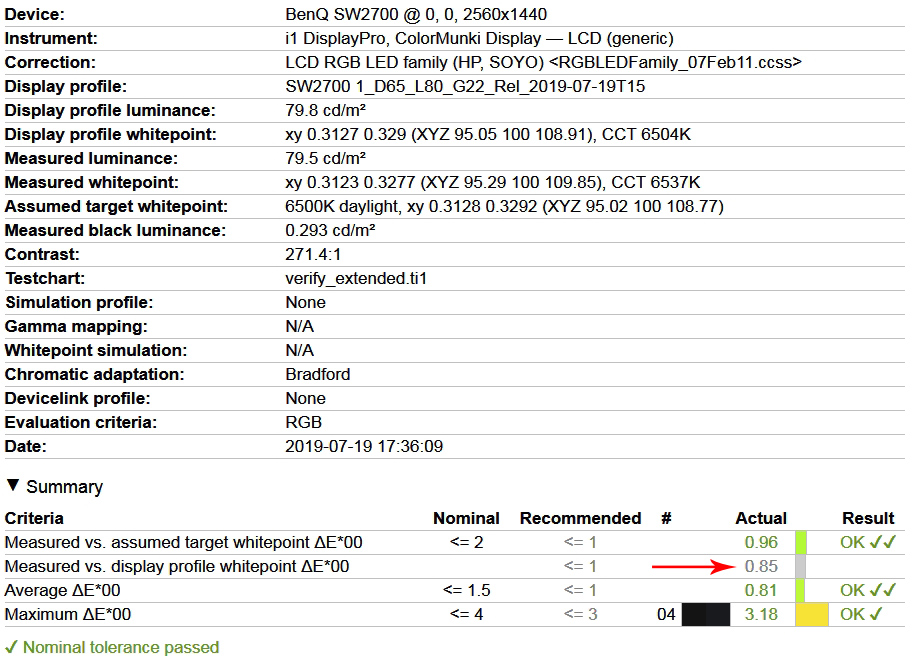

19 lipca 2019, 18:17 - pt
Vicent pisze:
19 lipca 2019, 12:55 - pt
@Tom1 & @AndN11
That high error 12dE is not related to calibration but to PME "profile maker" which is faulty when creating ICC v2 profiles.
It is common that calibration software stores as device white the value of PCS white (D50), like i1Profiler derived software and if my memory do not fail Basiccolor display (& NEC Spectraprofiler) too. But they do it in THE RIGHT WAY: since they are using PCS white instead of actual display white there is a CHromatic ADaptation matrix to (CHAD tag inside ICM file) do those conversions. ...
@Vicent, miałeś rację z tym typem profilu, z tym, że poprzednio miałem zawsze zaznaczony domyślny Profile Version v4. Teraz przy kalibracji sprzętowej PME zaznaczyłem Profile Version v2.
Poprzednio ta odchyłka punktu bieli przekraczała 12 dE, teraz jest 0.85.
Dziękuję, sam bym na to nie wpadł, że to może mieć takie znaczenie. Także małymi kroczkami do przodu :)
Wydawał się taki prosty temat, ta kalibracja :)
PS.
Ogólnie programowa dalej lepsza.

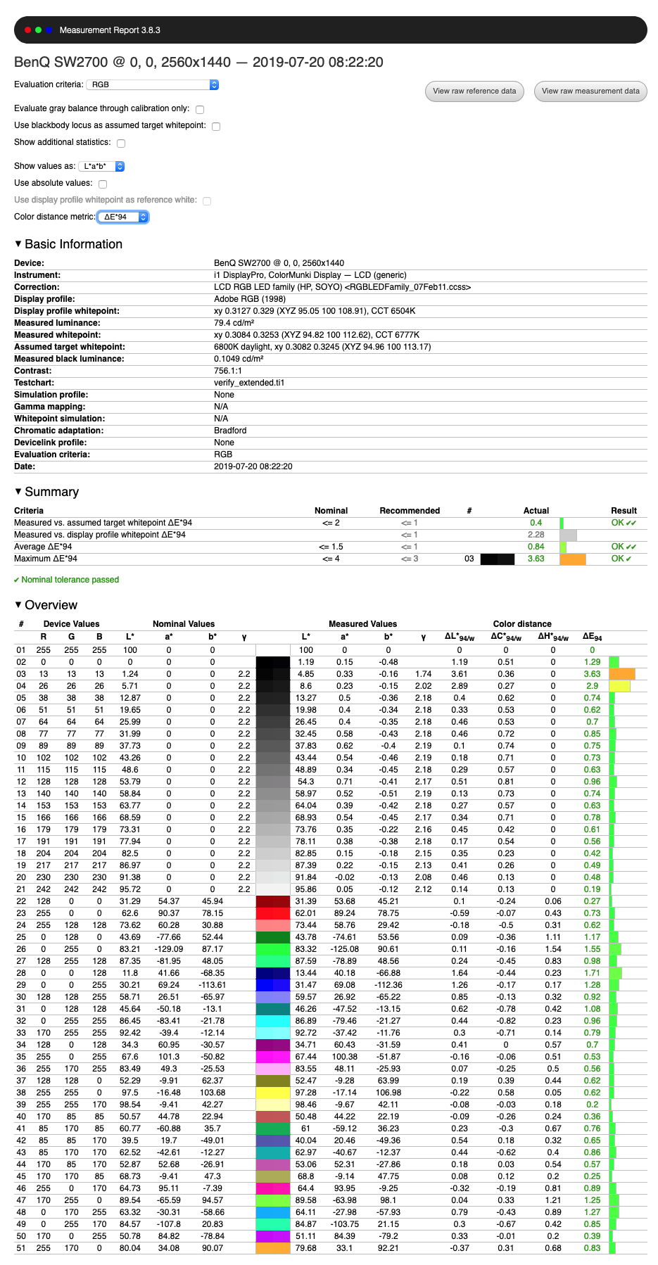

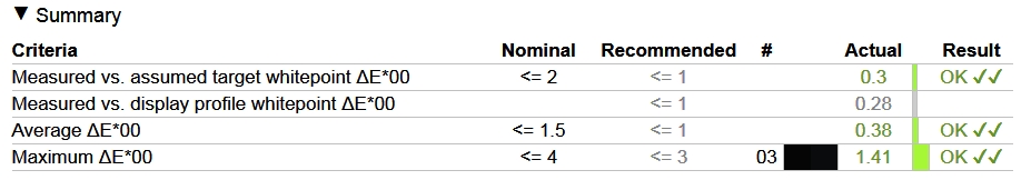

Przeprowadziłem ponowne sprawdzenie kalibracji fabrycznej trybu Adobe RGB w benq SW2700PT. Tym razem poprawnie, jak sądzę :)
Poprzednio Tmo01 i Vicent mieli oczywiście rację:
17 lipca 2019, 18:27 - śr
...przeprowadził Pan normalną kalibrację programową a walidacja jest profilu, nie błędów monitora. ...
_
Człowiek uczy się na błędach. Więc błędy monitora w trybie Adobe RGB tak się przedstawiają według ArgyllCMS/DisplayCAL :
Równomierność podświetlenia pomierzona w ArgyllCMS/DisplayCALw trybie fabrycznym Adobe RGB:
Tom01, co o tym sądzisz ? Często można spotkać opinie (pańskie również), że kalibracja fabryczna i dołączony z niej raport jest nic nie warty (zwłaszcza w Dell/Benq). Powiem, bardzo chętnie zobaczyłbym raport (ArgyllCMS/DisplayCAL, jak tu powyżej) z kalibracji fabrycznej trybu Adobe RGB przykładowo monitora PA 271Q (również 27 cali szerokogamutowego). Tak po prostu z czystej ciekawości o ile jest lepszy (dokładniej o ile ma lepszą kalibrację fabryczną).

Nie, no, brakuje mi już koncepcji jak Panu wytłumaczyć jak to działa. W tej chwili nie bada Pan skuteczności kalibracji sprzętowej, tylko naturalne cechy. Nawiasem mówiąc, jeśli mamy porównywać z poprzednimi to należy przełączyć na dE 94. Wówczas jest jak poniżej. Liniowość w szarości jakoś zasadniczo się nie zmieniła. Lekko mniejsze defekty, co raczej świadczy, że czujnik Panu wprowadza spore błędy. Proszę pamiętać, że Spydery potrafią mieć błędy własne dE 3 do 5. Jak widać po osiąganych wartościach, zasadniczo może zmieniać walory obrazu.
Korekcja widmowa zmieni tylko pomiar punktu bieli. To co w tej chwili widzi Pan jako ~6800K to jest błąd czujnika wynikający z braku korekty spd. Linearyzacja jest taka sama.
