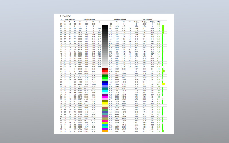

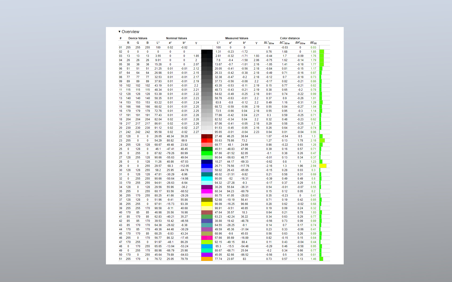

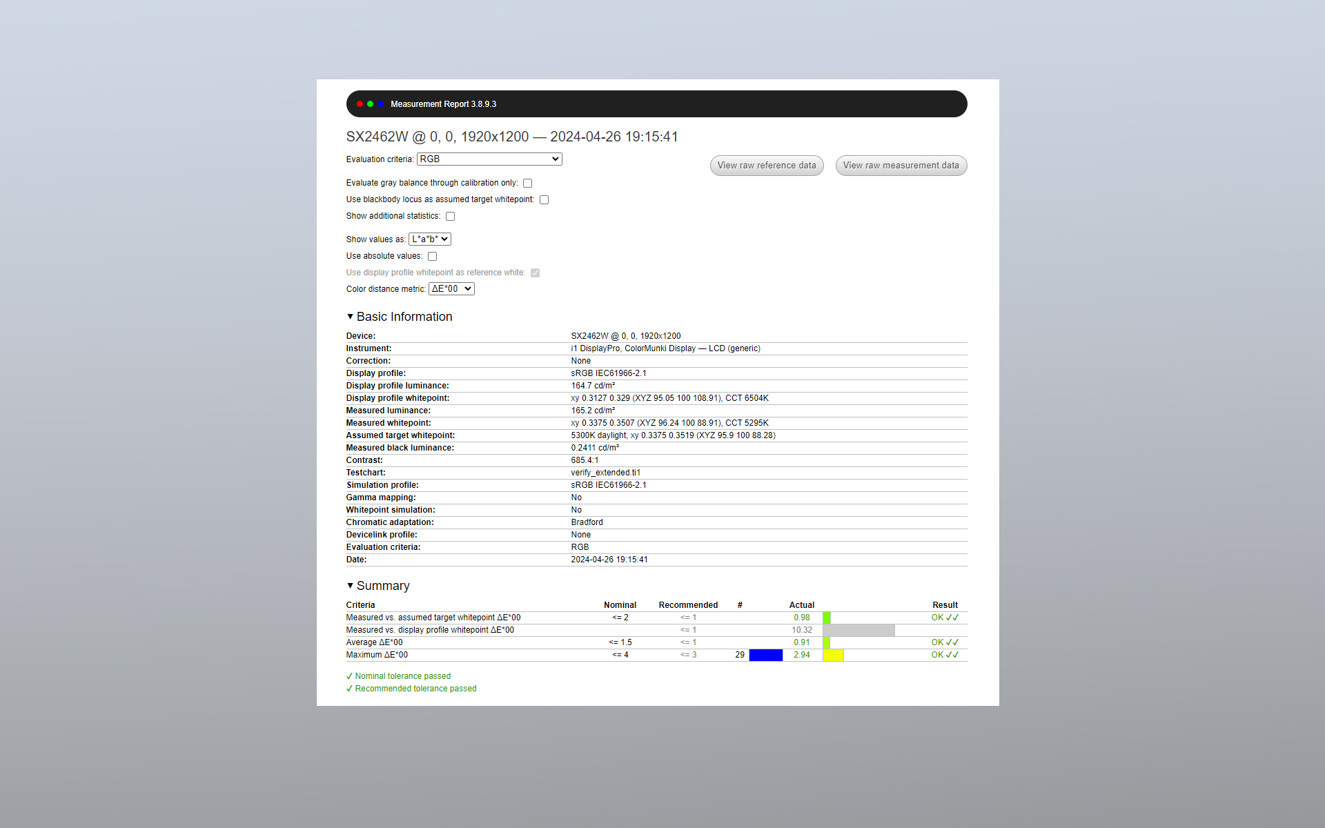

Witam. Minęło sporo czasu, mój SX2462W nieco się zestarzał, mam jednak dostęp do nowych narzędzi i chciałbym przy ich pomocy uporządkować własną wiedzę nt. zarządzania kolorem , a właściwie - jak się okazuje - kompletny tej wiedzy brak.
Od początku. Monitor ma w ustawieniach wybrana opcję sRGB. Walidacja DisplayCAL wygląda tak (o ile wszystko zrobiłem w prawidłowy sposób):
Measurement Report 3.8.9.3 — SX2462W @ 0, 0, 1920x1200 — 2024-04-26 19-14 01 [blur].jpg
Measurement Report 3.8.9.3 — SX2462W @ 0, 0, 1920x1200 — 2024-04-26 19-14 02 [blur].jpg
Rzeźniki czyściutkie:

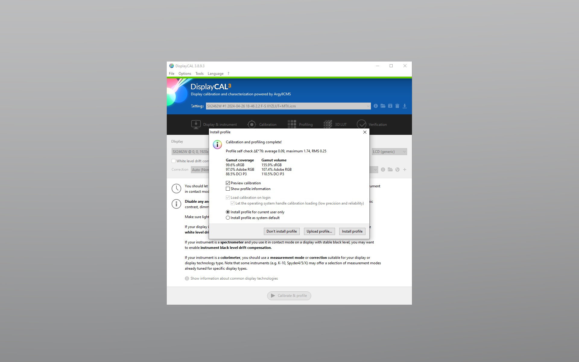

Stworzyłem dwa pliki kalibracyjne: jeden przy pomocy calibrite PROFILER, drugi (zrzut ekranu poniżej) DisplayCAL.
Zdaję sobie sprawę z tego, że moje pytanie być może wywoła uśmiech politowania na twarzach niektórych z Was, ale... jeśli ustawienia w menu monitora (w tym wypadku sRGB) dają zadowalające efekty, co "powodują", albo zmieniają pliki kalibracyjne załadowane i ustawione w systemowym, windowsowym zarządzaniu kolorem? Jak to wpłynie na wyświetlane kolory, jeśli jako domyślny (zamiast sRGB IEC61966-2.1) wybiorę któryś z plików utworzonych podczas kalibracji?

Utworzony profil kolorystyczny (ICC) służy głównie aplikacjom, które mają aktywny moduł CMS (ogólnie zarządzanie kolorem). Profil zawiera charakterystykę urządzenia w stanie skalibrowanym, dzięki której wspomniane aplikacje "wiedzą" jak mają interpretować poszcególne barwy.
