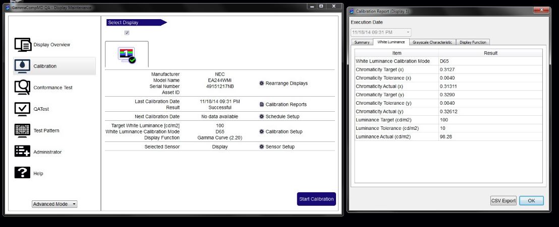

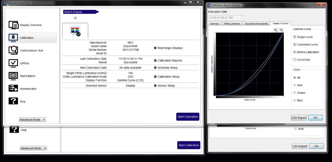

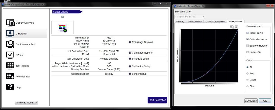

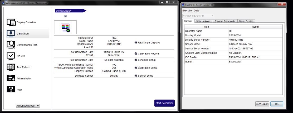

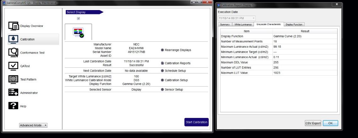

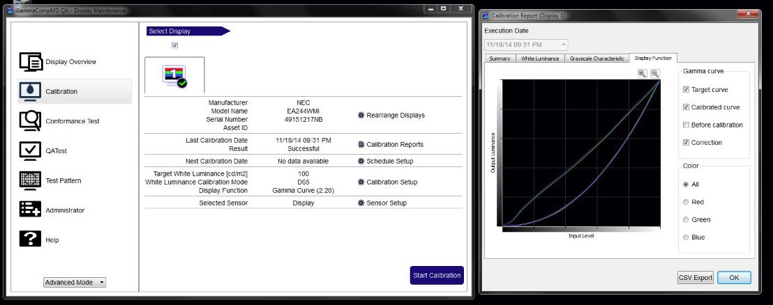

Dziś wykonałem kalibrację NEC 244WMi. Całość przebiegła bardzo sprawnie. Załączam wyniki i proszę o ocenę. Kalibrator mam wypożyczony więc jeszcze mogę coś poprawić.

Re: Kalibracja sprzętowa monitorów z serii EA od NEC
Wygląda przyzwoicie
Sprawdzałeś klin szarości?
