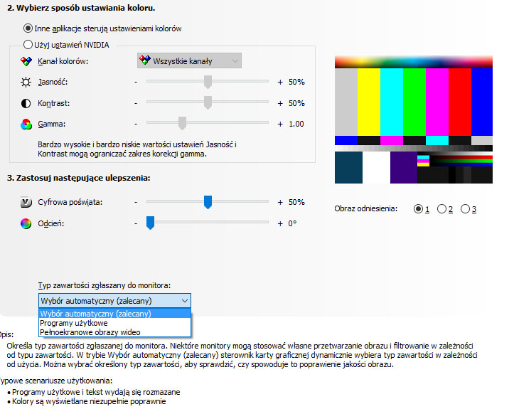

Re: Jak rzetelnie porównać monitory?
Być to i może. Ja mam Ci ATI/AMD steryownik, więc nie wiem jak tam nVidia sobie harcuje na ejcz-di-em-aj. A więc, wiele hałacu o nic. Z dużej chmury mały deszcz.
A jeszcze to:
Ma być RGB i Full (0-255).
A jeszcze to:
Mam tylko to (tylko w ustawieniach monitora połączonego przez HDMI):
- nv.jpg (140.13 KiB) Przejrzano 5048 razy
Hmm. Zobacz, czy jest różnica na klinie szarości, pomiędzy zalecanym automatycznym a programy użytkowe.
