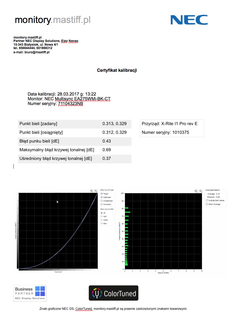

No właśnie. Dokładnie to co napisałem. Nieważne jaki, ale papier jest. Tyle że pierwsza lepsza biurówka dobrej klasy ma CZTERY RAZY mniejsze błędy niż napisano na tym "certyfikacie". Aby nie być gołosłownym, poniżej pomiary konkurencyjnego NEC EA275WMi-CT. Proszę porównać:
Krzywa tonalna błąd uśredniony:
DELL 1,6-1,7
NEC 0,37
Krzywa tonalna błąd maksymalny
DELL 2,5
NEC 0,69
Punktu bieli DELL nawet nie podaje, ale wiadomo jest, że jest z kosmosu. To właśnie dlatego ma Pan jeden żółty, drugi niebieski. Stopień rozregulowania jest dramatyczny.
