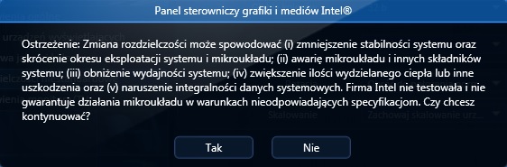

W każdym razie jeśli jest to jakieś wyjście to chyba warto spróbować metody o której pisałam wyżej zanim zainwestuje kolejne kilka tysięcy w nowy komputer. Zastanawia mnie tylko ostrzeżenie które się wyświetla
Czy rzeczywiście jest duże ryzyko, że po takiej zmianie wszystko stanie w płomieniach? ;)

Zamierza Pani Przekroczyć parametry pracy układu. Z dymem raczej nie pójdzie, ale jest zrozumiałe, że producent umywa ręce w razie awarii. Jeśli już, proponuję ustawiać częstotliwość odświeżania na 30Hz, ale wówczas nie wiadomo czy monitor się wzbudzi.
