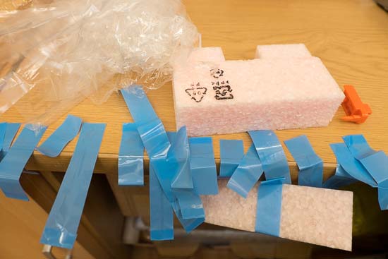

To miałem w paczce - załączona fotka. Czy to jest to?
- epson_surecolor_sc_p600_unboxing_06.jpg (24.96 KiB) Przejrzano 9926 razy

To jest jakiś element zabezpieczenia transportowego.
