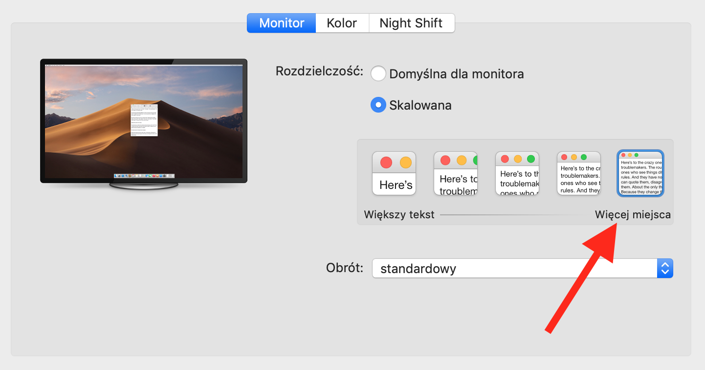

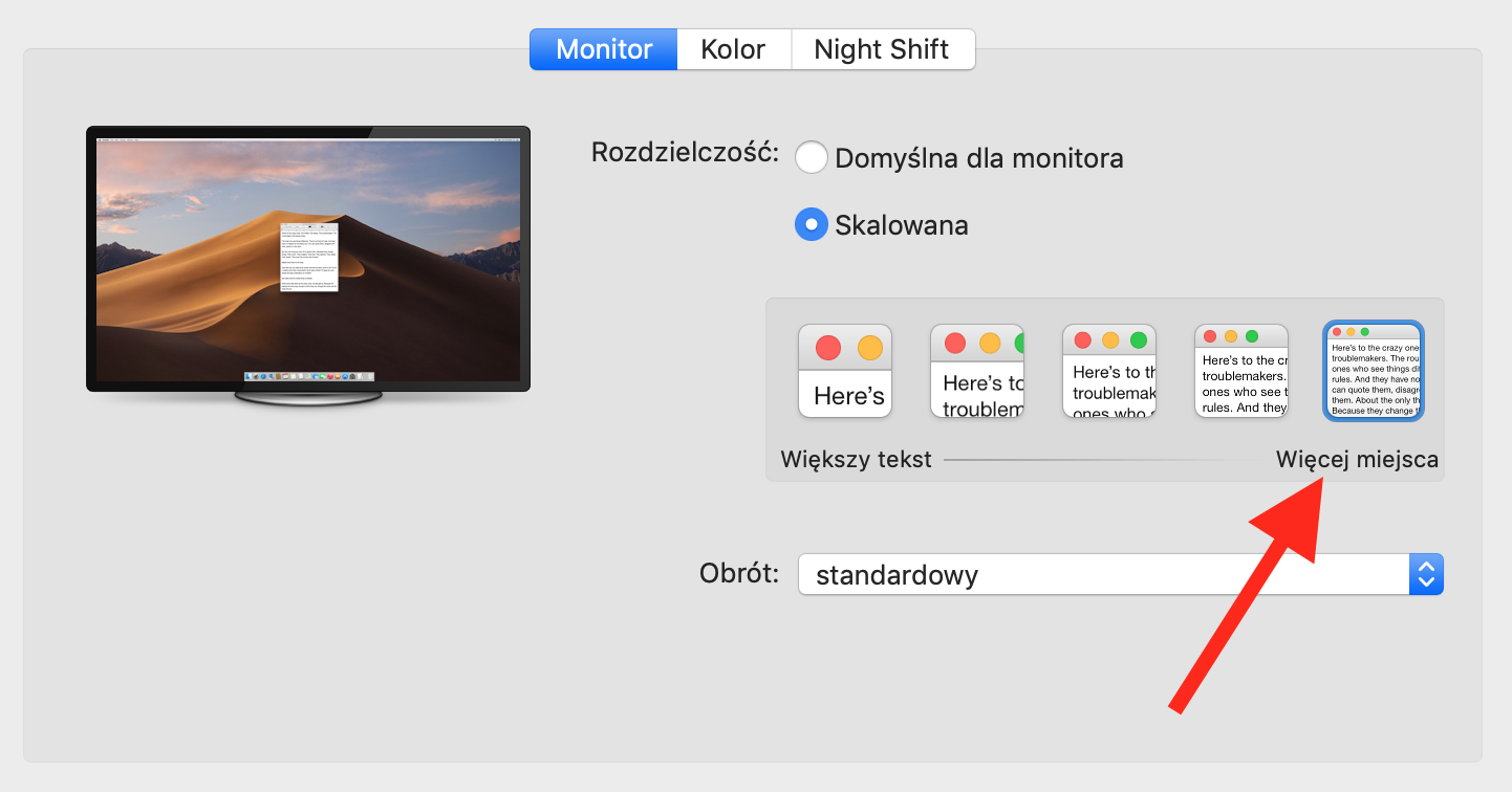

Jeśli nie jest podłączony monitor o rozdzielczości większej niż 2560 to nic dziwnego, że z systemie nie da się więcej ustawić.
Skalowanie na Macu działa tak, że ekran symuluje mniejszą rozdzielczość. Aby obrazek z monitora 2560x1440 "zmieścił się" na ekranie MBP 2560x1600, skalowanie musi być ustawione na 1:1, czyli ostatnia opcja.

Tak tez mam ustawione. Wydaje mi się że w Mojave nawet pisze jaka to rozdzielczosc pod obrazkiem po lewej na twoim wklejonym zdjeciu i to nie jest 2560x1600. Sprawdzę po powrocie do domu.

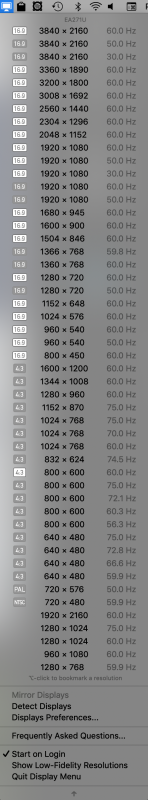

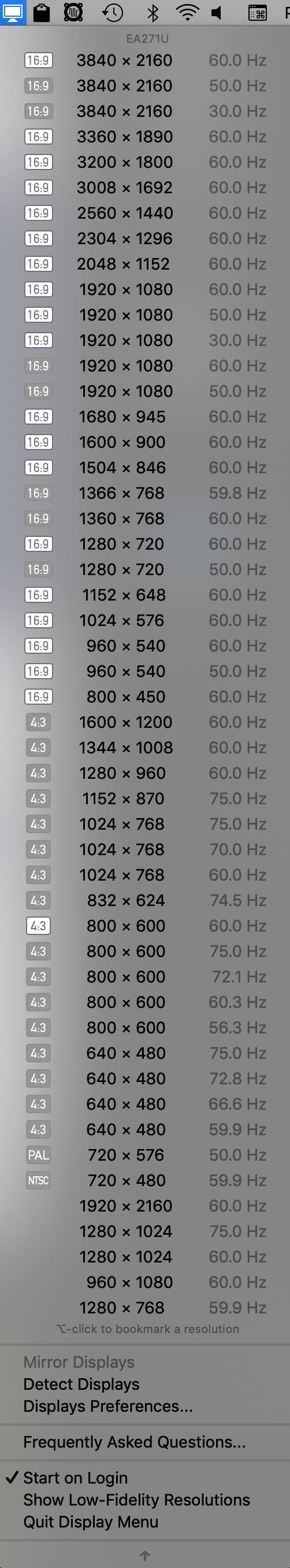

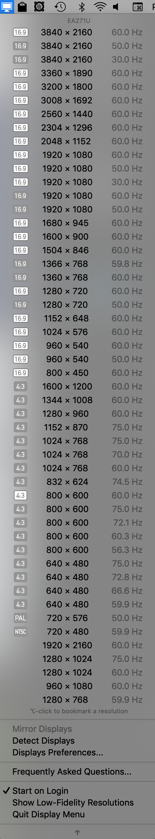

Można użyć programu Display Menu. Umożliwia ustawianie rozdzielczości na styl windowsowy i włącza kilka kroków dodatkowo w liście skalowania.

No właśnie.
Maksymalna rozdziałka na MBP retina bez tego programu to 1680x1050 zamiast 2560x1600.
Mało ludzi o tym wie ;-)
