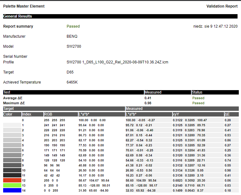

Witam raz jeszcze.
Napisałem do BenQ. Efekt jest taki, że po urlopie czekała na mnie inna sztuka monitora. Ta kalibruje się już poprawnie. Sama procedura jest znacznie szybsza. Wyniki jak w załączniku.
Całość to: AdobeRgb, 100 lumenów, 16Bit LUT, seria długa. Wyniki uzyskane na tejsztuce są "poprawne" (wydaje mi się, że szału to nie ma).
W sumie to nie specjalnie wiem, co mam myśleć o firmie BenQ. Na początku dostaje wadliwy egzemplarz. Po reklamacji dostaje wyraźnie otwieraną sztukę. Nie wiem, czy zwrot czy naprawiany. Przy następnych zakupach będę się rozglądał w kierunku innych producentów.
Dziękuje za pomoc!

Re: Problemy z kalibracją: Benq SW2700pt i xRite i1Display Pro
09 sierpnia 2020, 20:10 - ndz
rolego89 pisze:
09 sierpnia 2020, 12:56 - ndz
...Wyniki uzyskane na tej sztuce są "poprawne" (wydaje mi się, że szału to nie ma).
Nie wiem jakiego wyniku byś oczekiwał, aby był "szał" ;) . Średnia deltaE 0.41, max 0.98 to bardzo dobre wyniki. Odchyłka deltaE poniżej 1 to nie sposób odróżnić wzrokiem wzorca z tym co wyświetla monitor.
