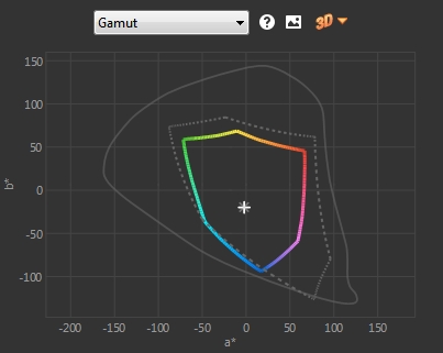

dla ciekawskich:
Profil tego tandetnawego ACER (Tom chętnie go zjedzie :D ):
https://gofile.io/d/vZsJIV
Nazwa modelu ACER K222HQ (jest to model na IPS - bo widzę jakieś podobne na szroTN)
