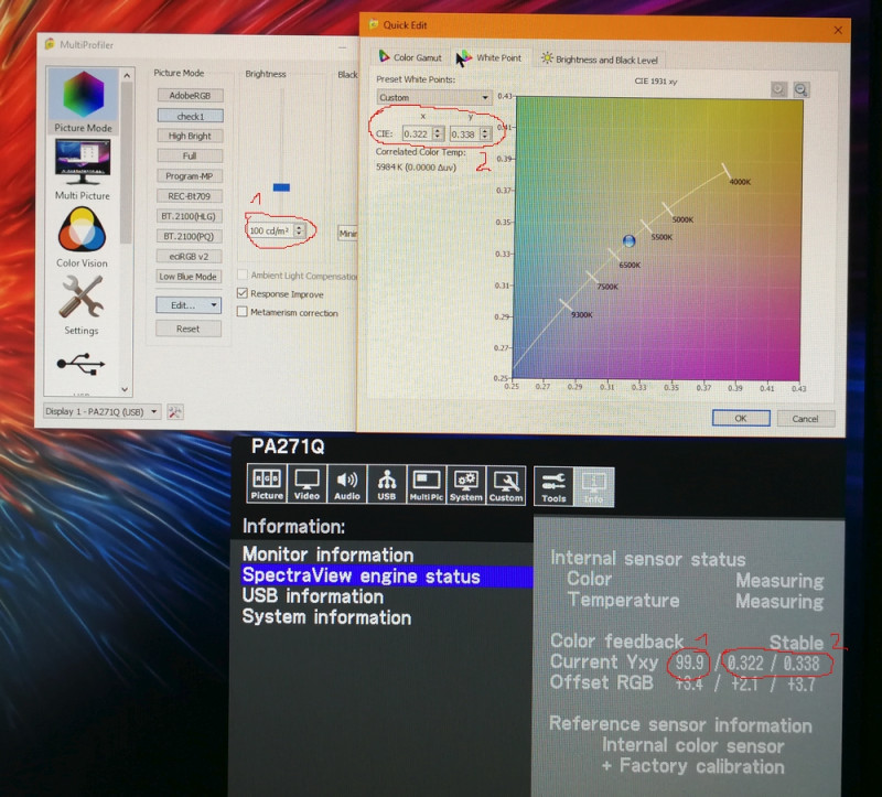

Właśnie zrobiłem pomiar, sam pomiar w SpectraView tym superczujnikiem ColorMunki Design ;) , ale bez kalibracji. Zrobiłem zdjęcie wszystkich okienek, gdzie widać, co i jak jest ustawione.
I tutaj zonk. W Multiprofilerze mam ustawioną jasność 85 cd/m². A wg czujnika jest 81,1 cd/m².
Que pasa :?:
Czy ktoś może mi to wyjaśnić? Komu / czemu mam zaufać? Czy czujnik może być aż tak nieczuły?
Faktycznie, kiedy w MP mam ustawione te 80 cd/m² to obraz jest ciemniejszy, niż w stojącym obok EIZO CS230 z tą samą ustawioną jasnością.
Ciekawostka przyrodnicza, czy coś źle partycypuję w percepcji rzeczywistości i ustawień w tym wszystkim?
Co pokazuje menu OSD dla informacji z czujnika? Już pokazywałem, że MP jest dokładniejszy od SVII+kalibrator..

Co jak co, ale krzywa regulacji jaskrawości jest w tym monitorze wzorcowa, więc widzi Pan o ile walnie się konsumencki kalibrator. Żeby było ciekawiej, ten błąd może być różny, zależnie od kilku czynników. :)
No, ale, że aż tak? To nie fair z jego strony. Czuję ból.
12 stycznia 2022, 14:51 - śr
OSD pokazuje wszystko identyko jak w MP. Czyli ColorMunki mogę oddać do muzeum :(
Display Pro jest dokładniejszy, a i tak wykazuje różnice..
