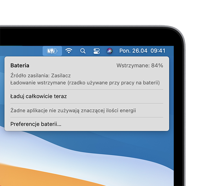

Myślę, że szkoda czasu. Obecnie Macbooki rozpoznają ciągłą pracę na ładowarce i wyłączają ładowanie po osiągnięciu 80% podładowując się cyklicznie. Puchnięcie baterii powodowane jest przez przeładowanie, rozładowanie, przegrzanie, bądź uszkodzenie mechaniczne, np. przez syf dostający się między baterię i obudowę trący baterię w trakcie noszenia. Przeładowanie jest nierealne, bo system wstrzymuje ładowanie po przekroczeniu 80%, M1 z natury rzeczy jest oziębły jak Krystyna Pawłowicz więc przegrzanie mu nie grozi, a syf warto raz na czas wyczyścić w serwisie lub samemu po ukończeniu gwarancji (przy okazji np. modując MBA thermal padem na wariant szybszy od MBP M1 :mrgreen:)

Jak napisał Czornyj w Maczkach jest coś takiego jak zoptymalizowane ładowanie baterii.
"Zoptymalizowane ładowanie baterii: Ta funkcja pomaga zredukować starzenie się baterii i wydłużyć czas jej działania, analizując Twoje zwyczaje dotyczące ładowania. Funkcja ta wstrzymuje ładowanie baterii powyżej 80%, gdy przewiduje, że zasilanie będzie podłączone przez dłuższy czas, a następnie kontynuuje ładowanie przed jego odłączeniem. Możesz zmienić tę opcję w preferencjach baterii." - po najechaniu kursorem na baterię pojawia się informacja "ładowanie wstrzymane"
W momencie, w którym Macbook nie pracuje na zasilaniu sieciowym jest pozbawiony możliwości stworzenia indywidualnego profilu ładowania. Niestety ręczne ustawienie ładowania do 80% nie pojawiło się do tej pory i raczej się nie pojawi a szkoda. Taka funkcja jest w dostępna w laptopach Lenovo, które korzystają z programu Lenovo Vantage. Wtedy bateria ładowania jest do 55-60%.

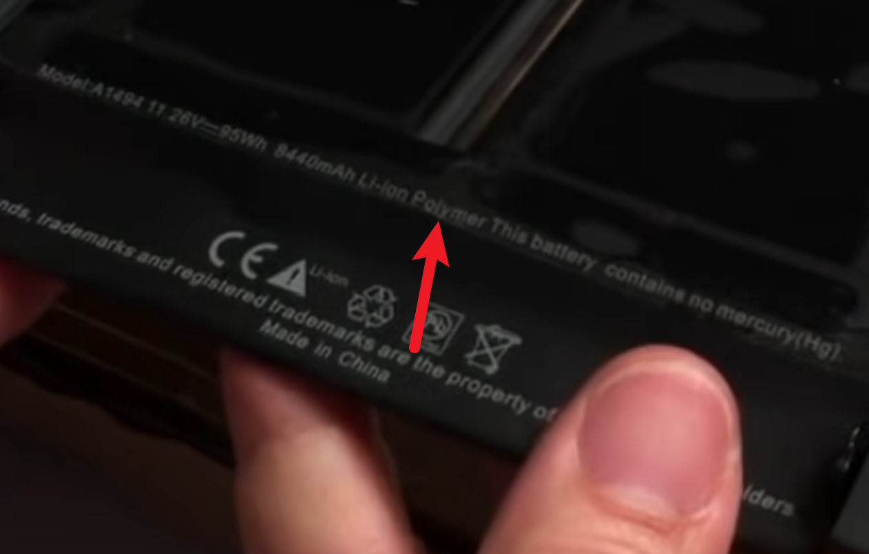

Pisałem o fizyko-chemicznych właściwościach tego typu akumulatora. Nawiasem, Li-Ion nie puchną, podobnie jak LiFe, NiCad, Pb, NiMH i wiele innych, a "lipole" jak najbardziej i dość łatwo nieświadomie sprowokować taką awarię.
Re: MacBook Air M1. USB-C => USB-A. Zrywa połączenie.
19 maja 2022, 14:24 - czw
Tom01 pisał o bateriach LiPo, czyli litowo-polimerowych ale nie wiem, czy i jakie ma to znaczenie względem litowo-jonowych.
Niezależnie od typu baterii, nie sądzę, aby one spuchły doprowadzając do zniszczenia urządzenia w MacBooku Air z aluminiową obudową. Bardziej obawiam się po prostu spadku rzeczywistej pojemności baterii bez innych objawów destrukcyjno-wybuchowych.

Właśnie, ma bardzo duże znaczenie. Li-Po to potencjalna bomba, i choć technika dokonała ogromnego postępu, są to nadal nietrwałe i najbardziej niepewne akumulatory. Ale małe, cienkie, co ma ogromne znaczenie w elektronice. Li-Ion jest dużo lepszy, niemal w 100% bezpieczny, ale gabarytowo nieciekawy.

Spuchnąć mogą absolutnie wszystkie baterie, zarówno Li-Ion jak Li-Po (u mnie w MBP15'15 i prastarym MBA spuchły Li-Ion), tyle że w tym wypadku ryzyko że to się stanie lub że bateria bardziej się zużyje od pracy na kablu jest śladowe, bo MacOS zaczął temu zapobiegać. Optymalny zakres naładowania to 20-80%, jeśli nie przekracza się go w górę ani w dół to z baterią nic złego się nie dzieje - w przedmiotowym wypadku bateria prędzej się zużyje od pracy bez kabla niż z kablem, bo przy niepodłączonym laptopie łatwiej przez nieuwagę dopuścić do głębokiego rozładowania. Co więcej - zużycie baterii w MBA nie stanowi wielkiego dramatu, bo i tak wytrzymuje absurdalnie długo na jednym ładowaniu. Ogólnie szkoda czasu i życia na zawracanie sobie tym głowy, bo temat jest dobrze ogarnięty, zresztą wymiana baterii w MBA (na oryginał) jest tania ;)

Li-Ion nie puchną, przynajmniej ja nigdy się nie spotkałem z takim zjawiskiem.
Nie pamiętam czy w jakimkolwiek MacBooku, MacBooku Pro, Air i nawet w jaskiniowych PowerBookach były kiedykolwiek akumulatory Li-Ion. Po prostu są za duże. Poniżej zdjęcie akumulatora do MBP Late 2013 i też jak widać jest litowo - polimerowy z często spotykanym (nie wiedzieć dlaczego) marketingowym oznaczeniem Li-Ion, które może wprowadzać w błąd.
