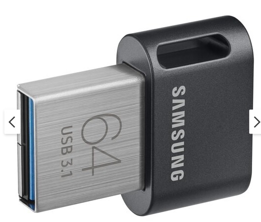

MacBook Air M1 2020r.
Chciałem podłączyć do niego Pendrajw Samsung 64GB na USB-A (USB 3.1), stosowany bez żadnych problemów na komputerach stacjonarnych z Windows.

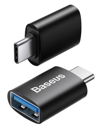

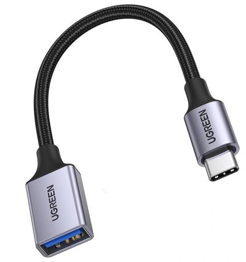

Zaopatrzyłem się w przejściówki USB-C (wtyczka) => USB-A (gniazdo).
W sumie wypróbowałem dwie przejściówki, jedną U-Green z 15cm kabelkiem i jedną Baseus (bez kabelka).
Problem polega na tym, że MacBook Air albo się nie łączy z pendrakiem albo się łączy i po ok. 30 sekundach zrywa połączenie, czyli mam realny dostęp do pendraka przez co najwyżej kilkanaście sekund. Dzieje się tak niezależnie od zastosowanej przejściówki.
A wybrałem przejściówki z ekstremalnie krótkim kabelkiem, aby zminimalizować wpływ jakości przewodu i jego ekranowania na połączenie.
Moja obecna teoria dotycząca zrywania połączenia przez USB-C/TB jest taka, że MacBook Air nie jest wstanie dostarczyć zasilania pendraka przez USB-C/TB o wystarczającym natężeniu prądu.
Dodam też, że sprawdzałem:
* na obu dostępnych portach USB-C/TB, to samo
* na całkowicie naładowanym laptopie, podłączonym na dodatek do ładowarki oryginalnej - bez wpływu.
* ładowanie laptopa i połączenie TB (USB-C) => DisplayPort działa prawidłowo (2560x1440, 60Hz, 10bit), a zatem porty są sprawne.
* pendrak sprawny, działa pod Windows, pod MacOS działa najwyżej kilkanaście sekund, sformatowany do exFAT.
Czy może ktoś spotkał się już z podobnym problemem i znalazł rozwiązanie?

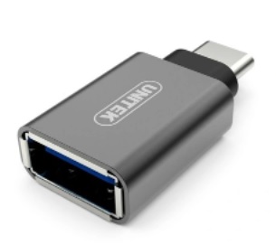

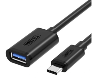

Problemy tego typu w 99,9% wynikają z adapterów, działają lub nie działają bez bez oczywistych i łatwych do zidentyfikowania przyczyn, niestety trzeba testować do skutku. Baseus i Ugreen zaliczam do problematycznych, z doświadczniea zwykle działa Unitek.
Re: MacBook Air M1. USB-C => USB-A. Zrywa połączenie.
10 maja 2022, 20:42 - wt
Dzięki za odpowiedź. Tak zrobię, wypróbuję Uniteka. A już zakładałem, że po dwóch próbach to nie może być przejściówka i bym poszedł w złym kierunku.

Ja z kolei z Baseusem mam od lat same pozytywne doświadczenia. Mam tą czarną ze zdjęcia USB-C na USB i działa bez pudła z telefonami i DELL-ami. Nie testowałem z MacBookiem, nie było potrzeby, a teraz nie mam takiego kompa, ale żadna przejściówka tej firmy nigdy mnie nie zawiodła.

To przedziwne i absurdalne, ale wygląda na to że faktycznie ten pendrak ma zbyt duży pobór mocy, Maczki M1 są faktycznie dość nadgorliwe w tej kwestii. Najlepiej jednak kupić adapter z zasilaniem z oryginalnego zasilacza, nie są drogie - za swojego Uniteka H1107D dałem ok. 150zł.

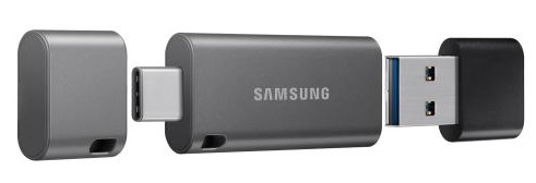

Przyszedł nowy pendrak, Samsung Duo Plus 128GB, USB-C/USB3.1, wtyczka USB-C (bez przejściówki), do tego oryginalna przejściówka zintegrowana z obudową do USB-A 3.1.
No i wygląda na to, że działa.
Jedną z (istotnych być może) różnic między obudwoma pendrakami jaką zauważyłem jest taka, że stary niedziałający z MacOS Samsung 64GB na USB-A był sformatowany do exFAT. Natomiast nowy Samsung Duo Plus 128GB jest fabrycznie sformatowany do FAT32. Nie powinno to mieć znaczenia, ponieważ stary na chwilę się otwierał, co przeczy tezie o braku obsługi exFAT przez MacOS, ale nie znam się na MacOS i szczerze to nie pamiętam, czym się różni exFAT od FAT32. Pamiętam jedynie, że FAT32 jest już dość stary, bodaj od czasów Win95.
https://pl.wikipedia.org/wiki/ExFAT
Sprawdziłem. Z tej informacji na Wikipedii wynika, że exFAT jest obsługiwany przez MacOS i że jest nowszy od FAT32 oraz że jest przeznaczony właśnie do pendraków.
Zostaje więc zbyt wysoki pobór prądu przez pendraka Samsung 64GB na USB-A/USB3.1, niezbyt starego przecież.
