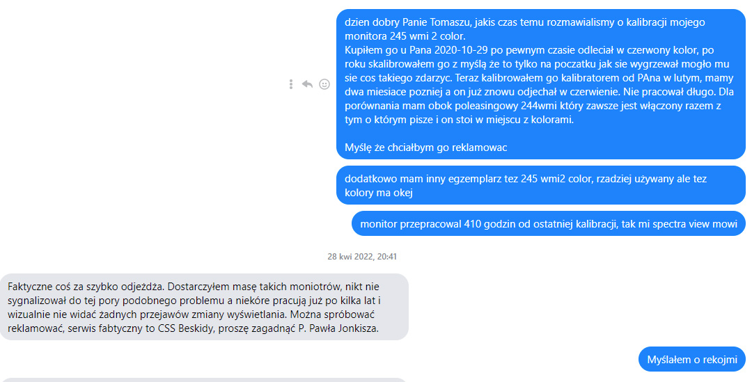

Uściślę tylko, że poprzedzone to było grubymi naradami i przekazaniem Panu jak wyglądają realia pracy serwisu. Objaw musi być, aby było można coś dalej z tym zrobić, a w chwili podjęcia rozmowy, nie dysponował Pan konkretami, poza stwierdzeniem, że leci w czerwony. Serwis w przypadku takiego zgłoszenia, zaprogramuje na nowo i nie będzie sobie zawracał głowy czy coś było głębiej. Sorry, ale tak to działa. Chciałem aby uniknął Pan walki z serwisem, wzajemnego odsyłania, odbijania piłeczki itd. To właśnie miałem na myśli pisząc o potencjalnie problematycznym przebiegu. Chciałem Panu tego oszczędzić i w tym celu sam zaproponowałem symulacyjną procedurę testową z dokumentacją, aby mieć niezbitą podstawę do reklamacji. Pamięta Pan, prawda?
W wielu przypadkach pomagałem użytkownikom w tym jak mają gadać z serwisem, co mówić, z kim się kontaktować, uprzedzałem serwis o co chodzi, w czym użytkownik ma problem itd, aby reklamację załatwić jak najsprawniej. I większości przypadków działa to bez pudła. Nawet na forum znajdzie Pan dość jaskrawy przykład jak użytkownik walczył z serwisem a finalnie ja to załatwiałem i załatwiłem. viewtopic.php?t=3703&hilit=css&start=40#p53243
Rozumiem, że po tych informacjach, wpadł Pan na pomysł, żeby zareklamować u sprzedawcy, nie w serwisie producenta. Wyraźnie mówiłem, że ja ich przecież w okresie gwarancji nie naprawiam, niezależnie od formy prawnej roszczenia. Robi to tylko i wyłącznie serwis fabryczny. Docelowo i tak pojechałby do serwisu NEC. Uznał Pan zapewne, że zyskuje w ten sposób więcej uprawnień i to fakt, ale wracając z uporem maniaka, musi być podstawa, natomiast technicznie cały proces serwisowy jest identyczny. Powtarzam, włożyłem wiele wysiłku aby zidentyfikować problem i on nie chciał wystąpić. W tym celu były całe korowody.
Panie Tomaszu, nie wiem po co Pan mąci. Sugeruje Pan że najpierw odbyliśmy nie wiem jaką dyskusję i potem ja zrobiłem tak: "wpadł Pan na pomysł, żeby zareklamować u sprzedawcy".
A prawda jest inna: po pierwszej wiadomości od Pana napisałem o rękojmi, czego nie widać na Pana zrzutach ekranu. Więc jak już jest Pan taki skrupulatny to proszę dodaję.
Naprawdę nie mam czasu i ochoty z Panem dyskutować na temat sytuacji jaka się wydarzyła i koniec.
Już Pan da spokój i nie pisze o tym. Każdy kto będzie chciał przeczyta sobie nawet naszą prywatną rozmowę na messengerze z której jasno wynika dlaczego chcę do Pana wysłać monitor z serii COLOR korzystając z rękojmi. Do Pana: fachowca, który się tym opiekuje, a nie do serwisu który ma tych monitorów mnóstwo. Że też ja muszę to tłumaczyć...

Nie mącę, tylko wykazuję jak było. Proszę pamiętać, że sytuacja taka jak ta, jest z automatu wyrokiem śmierci na sprzedawcy. Wystarczy, że ktoś bąknie jedną sylabą i już jest poszkodowanym a sprzedawca winnym. Nikt nawet nie włoży minimum wysiłku w analizę co się naprawdę stało, jakie były relacje itd. Mi osobiście zależy na realnym wizerunku, dlatego drążę i wykazuję, że firma nie kazała Panu spadać na drzewo co sugerują posty, a starała się pomóc w szerszym zakresie niż wynika z obowiązków. Po prostu, starałem się pomóc jak człowiek człowiekowi.
Jeśli chodzi o clue: Nikt nie wymieni Panu sprawnego monitora, to chyba jasne. Jeśli jest uszkodzony to jak najbardziej, ale do tej pory nie udało się wykryć żadnej usterki, mimo włożonych dużych starań, zaangażowania profesjonalnego sprzętu pomiarowego, poświęcenia mnóstwa czasu i uwagi. Jedynie co udało się zaobserwować, to przyjechał do mnie czerwony. Nie wiem dlaczego. Po przywróceniu prawidłowych nastaw zachowywał się zupełnie normalnie. Zobaczymy te czujniki, może to rzuci, nomen omen, nowe światło na sprawę.

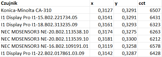

Pomiary sześciu czujników: 2x I1 D3, 3x MDSENSOR3, 1x I1 D3 (przysłany).
Źródło obrazu testowego: NEC PA243W, fabryczne nowy.

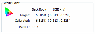

Kalibracja monitora moim (wypożyczanym Panu) czujnikiem NEC MDSENSOR3 NE-16.B02.109191.01 daje wyniki:

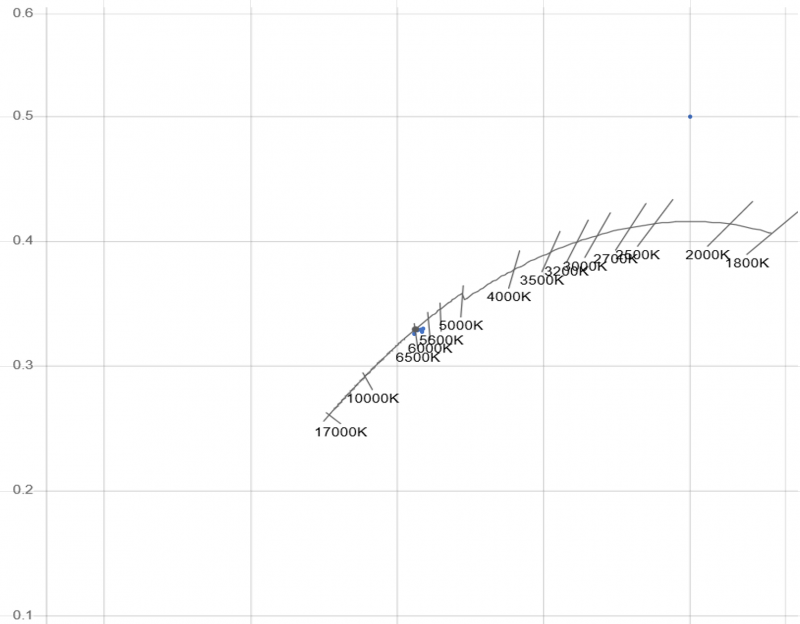

Tak wygląda nałożenie rozrzutu wszystkich mierzonych przyrządów na krzywą Plancka.

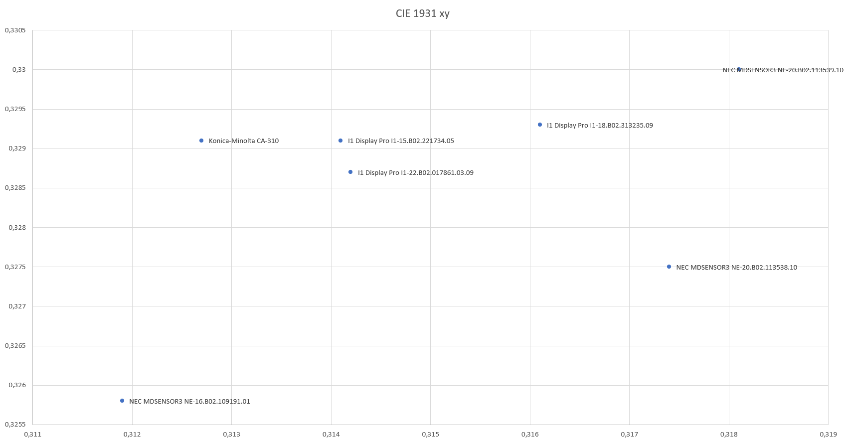

Czyli pomiary bieli moim czujnikiem I1 Display Pro I1-22.B02.017861.03 po skalibrowaniu monitora wypożyczanym z mastiff NEC MDSENSOR3 NE-16.B02.109191.01 miałem podobne.
Z wykresu który Pan dodał rozumiem że Konica jest najbardziej idealna. Nie jestem fachowcem ale na moje oko w zasadzie wszystkie czujniki I1 Display Pro biją NEC MDSENSOR3, a już na pewno mój bije ten który wypożyczałem? Tak dobrze czytam wykres, że czym bliżej kropka jest wyników z Konica tym lepiej?
Re: NEC EA245WMI-2 COLOR - błędy pomiarów?, różne czujniki
22 lipca 2022, 14:36 - pt
To są te same czujniki, inny tylko soft, więc rozrzut międzyinstrumentowy jest taki sam. Nie mogę w tym momencie do testu zaangażować większej ilości, pracują na stanowiskach na chleb, ale fakt, że trzy I1 wyszły bliżej siebie niż trzy MDSENSOR3 jest IMHO czysto przypadkowy. Spróbuję to jednak potwierdzić w najbliższym czasie.

Nie rozumiem, proszę wyjaśnić. Pokazał Pan wykres na którym jasno widać gdzie są zwykłe a gdzie Neca.
Ja rozumiem, że mój nowy kalibrator daje lepsze wyniki niż wypożyczane z mastiff? Różnica w bieli jest duża, więc to chyba też nie jakiś tam błąd marginalny, ja to widzę.
