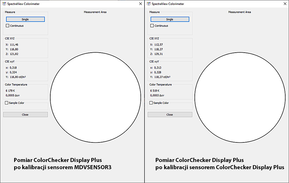

Cześć wszystkim,

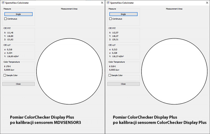

Mam problem z kalibracją monitora NEC EA245WMI-2 COLOR.
Dotychczas monitor był kalibrowany sensorem MDSVSENSOR3 w programie SpectraView II z targetem D65.
Po pierwszej kalibracji nowym kalibratorem (ColorChecker Display Plus) zauważyłem że wszystko jest zimniejsze.
Pomiar w okienku Colorimeter po kalibracji ColorcheCkerem pokazuje 6500K czyli jest okej ale gdy przywrócę profil kalibracji na ten wykonany urządzeniem MDSVSENSOR3 i Colorcheckerem sprawdzę temperaturę to jest około 6100K.
Różnica jest bardzo duża, oczywiście widać to w kolorach monitora. Wychodzi na to że któreś urządzenie musi przekłamywać.
Czy ktoś ze znawców tematu może to mi wyjaśnić (w załączniku zrzuty ekranu)?

Przyczyny mogą być dwie:
1. Rozrzut pomiarowy czujników.
2. Zużycie monitora.
Ad. 1 Czujniki używane przy programowaniu monitorów są okresowo badane i mało jest prawdopodobne aby błąd wynikał z błędu wskazania. Może Pan w arkuszu z kalibracji sprawdzić numer seryjny czujnika. Po tym można zweryfikować jego błędy własne z czasu kalibracji, odchyłki, wiek, datę ostatniego przeglądu itd.
Ad. 2 Seria EA nie ma wewnętrznych czujników i nie koryguje samodzielnie zużycia. Stąd po pewnym czasie zacznie być wyczuwalny odjazd. Zależnie od intensywności użytkowania może to być od pół roku do dwóch lat. Jaki monitor ma aktualnie stan licznika?

Rozrzut, jaki widziałem miedzy poszczególnymi egzemplarzami i1 Display Pro (jeszcze sprzed rebrandu x-rite -> calibrite) to były max. okolice 200K i to raczej w tych wcześniejszych modelach, ale jak jest teraz to nie mam pewności.
Być może, oprócz różnic między egzemplarzami kolorymetru, SVII błędnie identyfikuje kalibrator i aplikuje złą korekcję pomiaru kolorymetru?

Tak, to prawda, że różnice międzyinstrumentowe w przypadku tego czujnika są małe. Nie można jednak tego wykluczyć.

Myślę że gdyby to był błąd pomiaru to wartości wahałyby się mocno przy każdym pomiarze, a one wahają się maks. około 50K.
Co do rozrzutu tak gigantycznego to wydaje mi się on za duży.
Podejrzewam wadliwy czujnik tylko jeden jest nowy więc prawdopodobieństwo wady jest małe, a drugi już ma kilka lat więc stawiam na niego i jest to MDSVSENSOR3 - wypożyczany z monitory.mastiff.pl nr seryjny: NE-16.B-02.109191.01

Jak SVII identyfikuje ten nowy kalibrator?
może sprawdź też pomiar innym softem, np displaycal (tam można wybrać korekcję w zależności od rodzaju podświetlenia monitora)
przy okazji - u mnie iProfiler pokazuje inne wyniki niż SVii na tym samym sprzęcie :)

Kiedy była robiona kalibracja? Jaki jest stan licznika monitora z chwili kalibracji i obecnie?
Jeśli ma Pan wątpliwości do co sprawności czujnika którym Pan wykonywał kalibrację lub nowego, oferuję bezpłatne badanie Pana czujnika i test porównawczy z poprzednim. Będzie na 100% pewne czy to czujnik i który. Stawiam jednak, że nie w czujnikach jest problem.

SV II identyfikuje kalibrator poprawnie.

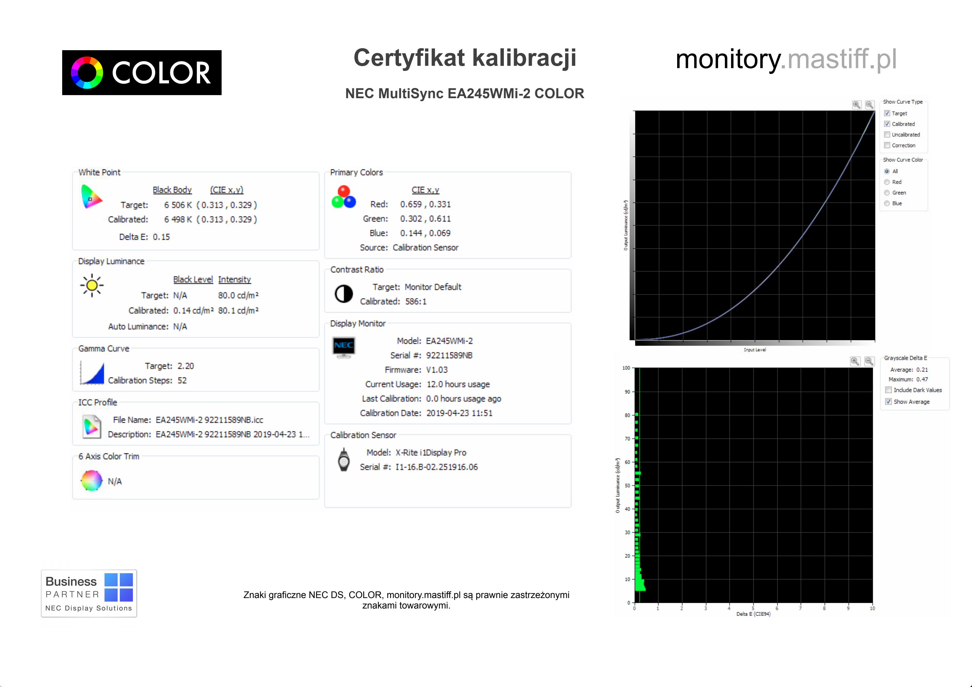

Licznik monitora odkąd kalibrowałem czujnikiem MDSVSENSOR3 wypożyczonym z mastiff to 13,5 godziny.
ccProfiler czyli stary iProfiler pomiar bieli pokazuje taki sam jak SpectraView II więc to nie problem z tym.
Oczywiście posiadam nie tylko jeden komputer, nie tylko jeden monitor NEC, na wszystkich jest dokładnie ta sama sytuacja.
Od kilku lat kalibruje wypożyczanym z Mastiff czujnikiem MDSVSENSOR3 i zawsze obraz był lekko ciepły poznaje to po charakterystycznych dla mnie elementach interfejsu. Po kalibracji nowym ColorChecker Display Plus jest zimniej wyraźnie.
Co radzicie Panowie, czy możliwe żeby czujnik z mastiff źle mierzył, albo o dziwo nowy ColorChecker Display Plus był wadliwy?

13,5 godziny to nowy monitor. Nie bardzo więc rozumiem w czym leży problem. Każda sztuka jest dostarczana z kompletem pomiarów, poświadczona certyfikatem pomiarowym i to się zawsze zgadza ze stanem z natury. Jeśli są jakieś wątpliwości co do działania, sugeruję kontakt z firmą bezpośrednio z firmą - kontakt@mastiff.pl.
Czujników tego typu mamy w firmie 15 szt, wszystkie mierzą w punkt. Jeśli jest jakaś degradacja, uszkodzenie któregoś, wymieniany jest na nowy. Raczej nie zakładam, że wszystkie czujniki są uszkodzone, jest to nieprawdopodobne.
Niedawno miałem zgłoszenie od użytkownika, że monitor uciekał mu stosunkowo szybko po kalibracji (po zaledwie 200h) właśnie w czerwonkawy i też ten sam model. Faktycznie przyjechał czerwony, tak jakby załadowany był target oparty o cct = 6000K. Przywróciłem mu stan poprawny, był w serwisie na drobiazgowym badaniu, stał pod automatycznym analizatorem ponad 2 tygodnie 24/7 i nic takiego nie stwierdziłem. Sądzę, że odjazd mógł wynikać z jakichś psikusów oprogramowania, albo, co najbardziej prawdopodobne, po prostu z płynięcia parametrów z czasem. Ten model jak pisałem, nie ma żadnej automatycznej korekty i przy intensywnym użytkowaniu będzie zmieniał parametry, to nieuniknione. Wówczas trzeba go po prostu częściej rekalibrować. Istnieje również prawdopodobieństwo usterki monitora, nie wiem jak jest w Pana przypadku, wypadałoby go zbadać, jednak w przypadku poprzedniego egzemplarza nie byłem w stanie stwierdzić nieprawidłowego działania.

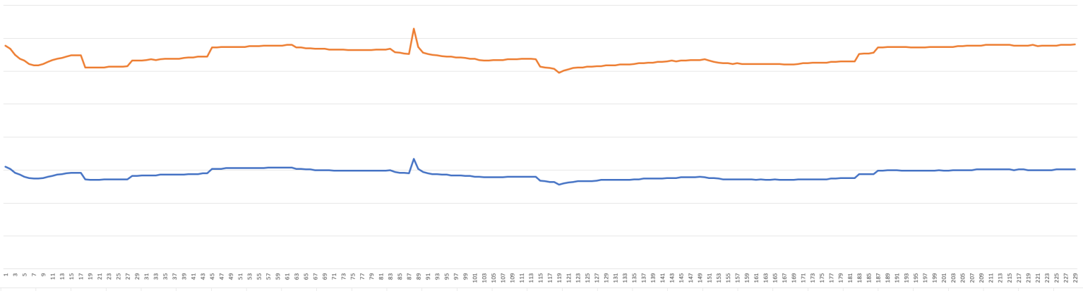

PS. Poniżej wykres względnych zmian koordynatów xy tegoż pacjenta zdejmowany przez dwa tygodnie co pół godziny.
