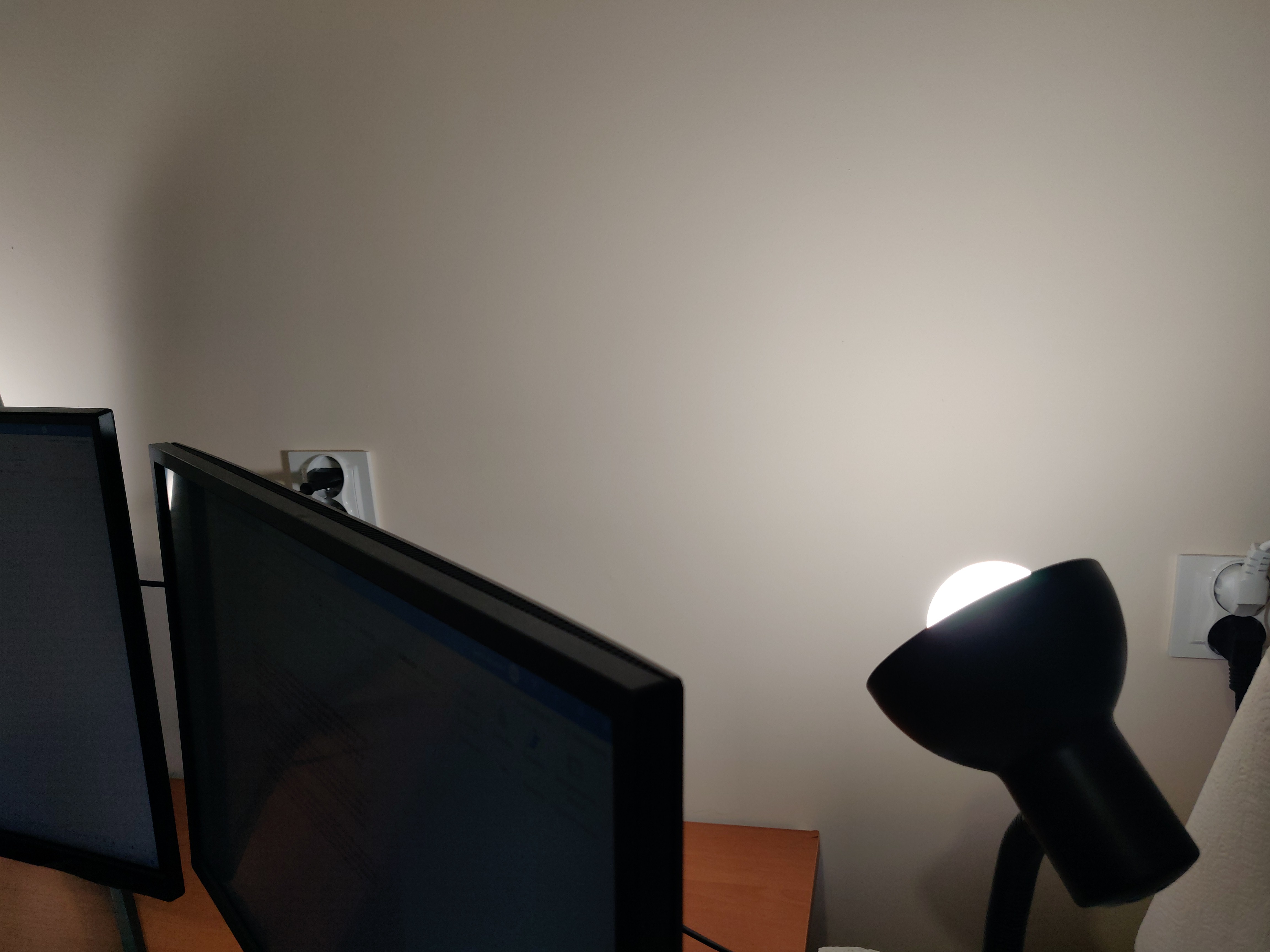

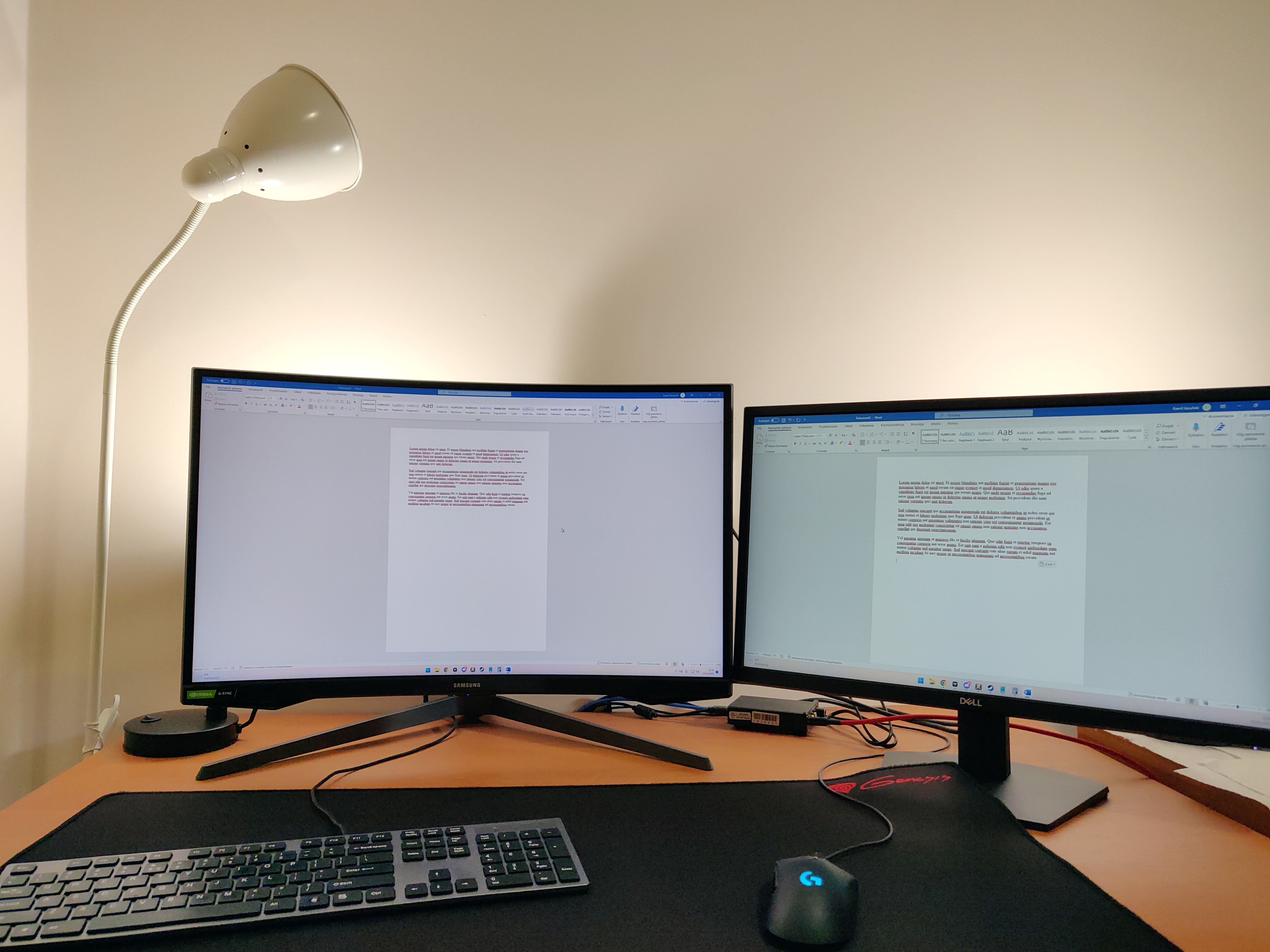

Coś tam się udało zmajstrować. Tylko te lampki z leroya, okazały się za małe na objęcie tych Ledvance, przez co prawa żarówka daje po oczach, jak się kręcę obok biurka.
Nie wiem też, czy nie dołożyć dla większej równomierności poświaty, 3 żarówki, gdzieś pomiędzy te dwie. Chociaż już dwie oferują w miarę jedną łunę i drugą. Niewykluczone, że spróbuję zejść odrobinę jasnością, bo na razie działają na 100%.

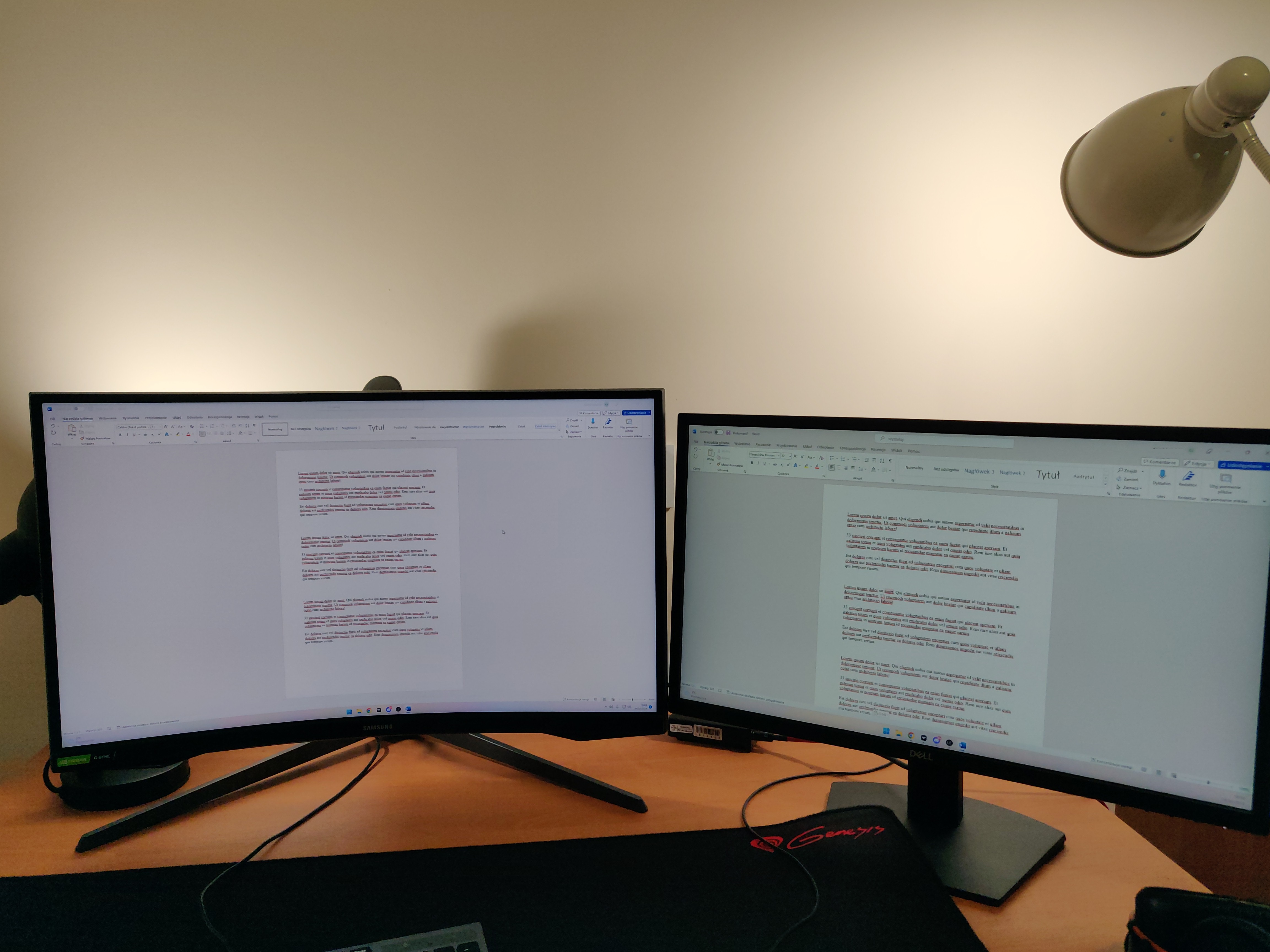

Wystarczą te dwie tylko je trzeba lepiej ustawić. No i monitory pasuje dostroić wizualnie, bo coś to dziwnie wygląda.

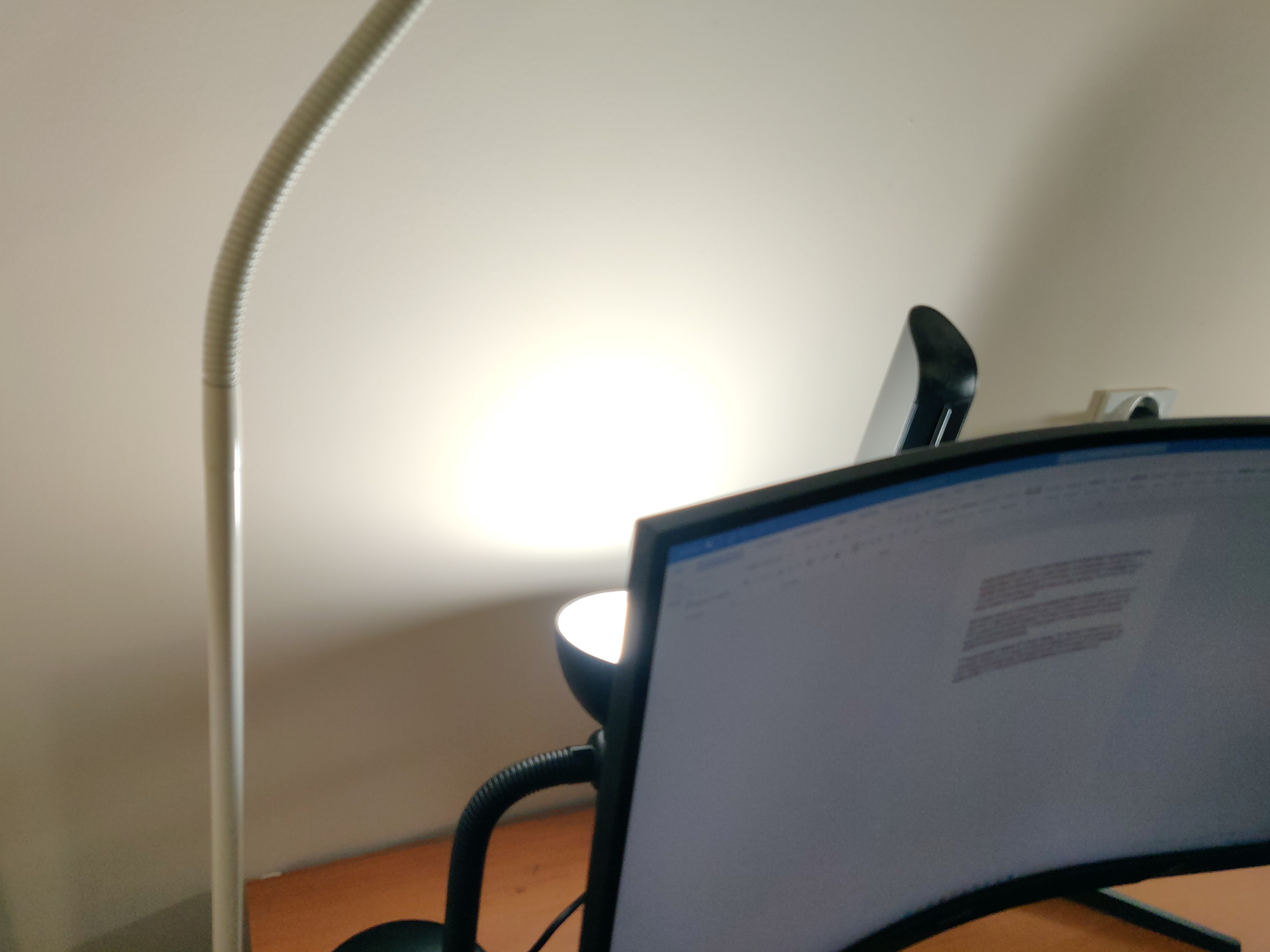

Zamiast tej małej, wykorzystałem na prawą stronę dużą lampkę i łuna wyszła dosyć udana. Problem mam jedynie z małą z lewej, ponieważ ze względu na brak tak obszernego klosza i małej odległości od ściany, dużo strumienia skupia się na punkt, a nie tworzy mniej więcej równomiernej łuny, jak po prawej stronie.

Powiem tak. Gołym okiem takiej przepaści w wyświetlaniu nie widać. Zdjęcie ukazuje to, jakby prawy monitor szedł w taką brudną biel, podchodzącą w zielonkawą szarość. Natomiast lewy wygląda na czystą biel.
W rzeczywistości ja widzę różnicę taką, że lewy ma właśnie białą biel, natomiast prawy ma taką wygaszoną biel - oba skalibrowane pod 120cd. Oczywiście, lewy ma bardziej nasycone wszystkie kolory, niż prawy, ponieważ prawy jest typowym biurowcem a lewy gejmingowym bajerem w cenie 3x tego biurowca. Oba są na matrycach VA. Lewy idzie sygnałem przez DisplayPort a prawy HDMI.
Mógłbym ponownie wypożyczyć kalibrator i skalibrować, ale co mi po tym, jak nie mam aż takiego wprawnego oka/wiedzy. Jedyne, czym się kierowałem podczas kalibracji, to wartości RGB i słupki, by uzyskać jak najbardziej zbliżoną wartość do docelowego 6500K.

Przy kalibracji nie ustawia się z czujnikiem obu, bo nic z tego nie wyjdzie, jak widać. Ustawia się z przyrządem lepszy, a drugi do niego doregulowuje wizualnie.
PS. Oba ekrany nie mogą wyświetlać tego samego, jeśli w ogóle kalibracja ma działać.

W moim przypadku wykonywałem następujące kroki:
- kalibrator na monitor 1
- dostosowanie parametrów tzn. jasność, gamma, temperatura
- podążanie za programem, to znaczy dostosowywanie temperatury zgodnie z wyświetlanymi słupkami (i1Profiler), jasności, kontrastu (to ostatnie według programu nigdy nie było wymagane do korekcji ręcznej)
- zapisanie stworzonego profilu i to tyle
Analogicznie monitor 2. Nie dążyłem do wyglądu jednego pod względem drugiego - jedyne, co oba monitory mają takie samo, to ustawioną jasność. Czyli spartoliłem robotę - trudno, nie jestem specjalistą :)

Po prostu wiara w skuteczność przyrządów i brak doświadczenia. Wielu ludziom wydaje się nieprawdopodobne, ale np geometrię wielkiej obrabiarki wcale nie ustawi się najdokładniej drogimi miernikami, a struną od fortepianu, drutem i kartką papieru. Trzeba tylko znać metodologię pomiaru. Tu tak samo. ;)
