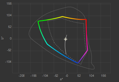

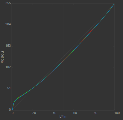

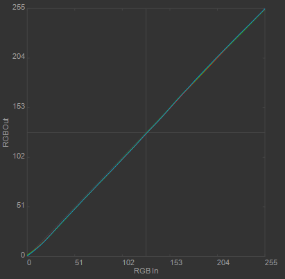

Witam ponownie. Przeniosłem się z kalibracją na Dispcal i Argyll CMS. Po skalibrowaniu otrzymałem takie oto wyniki. Wygląda na to że niby jest ok. Ciekawy jestem opinii specjalistów. Najbardziej jestem ciekawy wykresu Tone response curves.
Tone response curves S2243W 2012-10-19 90cdm2 D6500 0.12cdm2 2.2 HQ 3xCurve+MTX.png
Tone response curves S2243W 2012-10-19 90cdm2 D6500 0.12cdm2 2.2 HQ 3xCurve+MTX.png (12.06 KiB) Przejrzano 1472 razy
Gamut S2243W 2012-10-19 90cdm2 D6500 0.12cdm2 2.2 HQ 3xCurve+MTX.png (20.71 KiB) Przejrzano 1472 razy
Calibration curves S2243W 2012-10-19 90cdm2 D6500 0.12cdm2 2.2 HQ 3xCurve+MTX.png
Calibration curves S2243W 2012-10-19 90cdm2 D6500 0.12cdm2 2.2 HQ 3xCurve+MTX.png (11.12 KiB) Przejrzano 1472 razy
