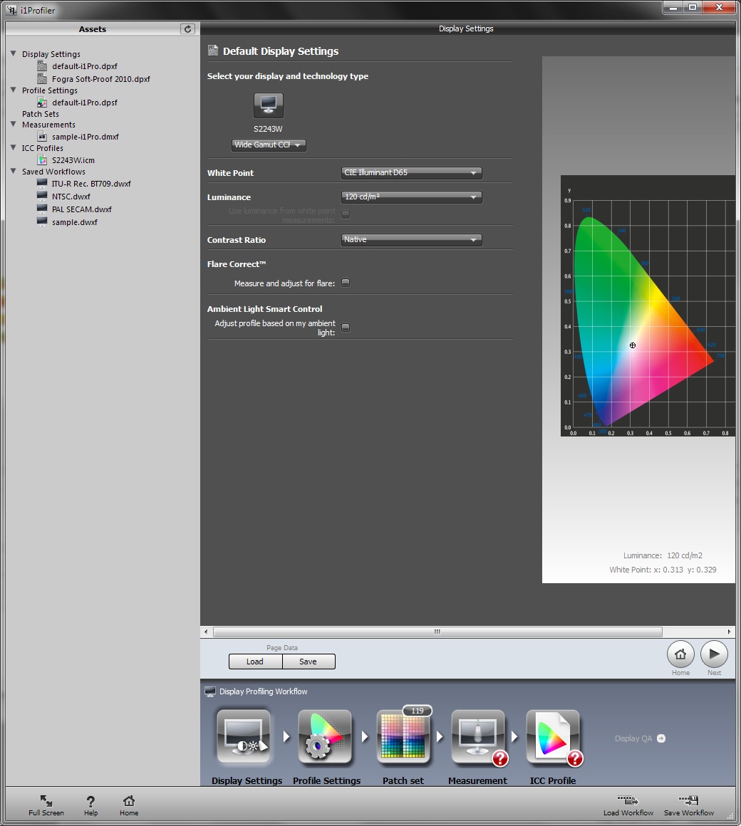

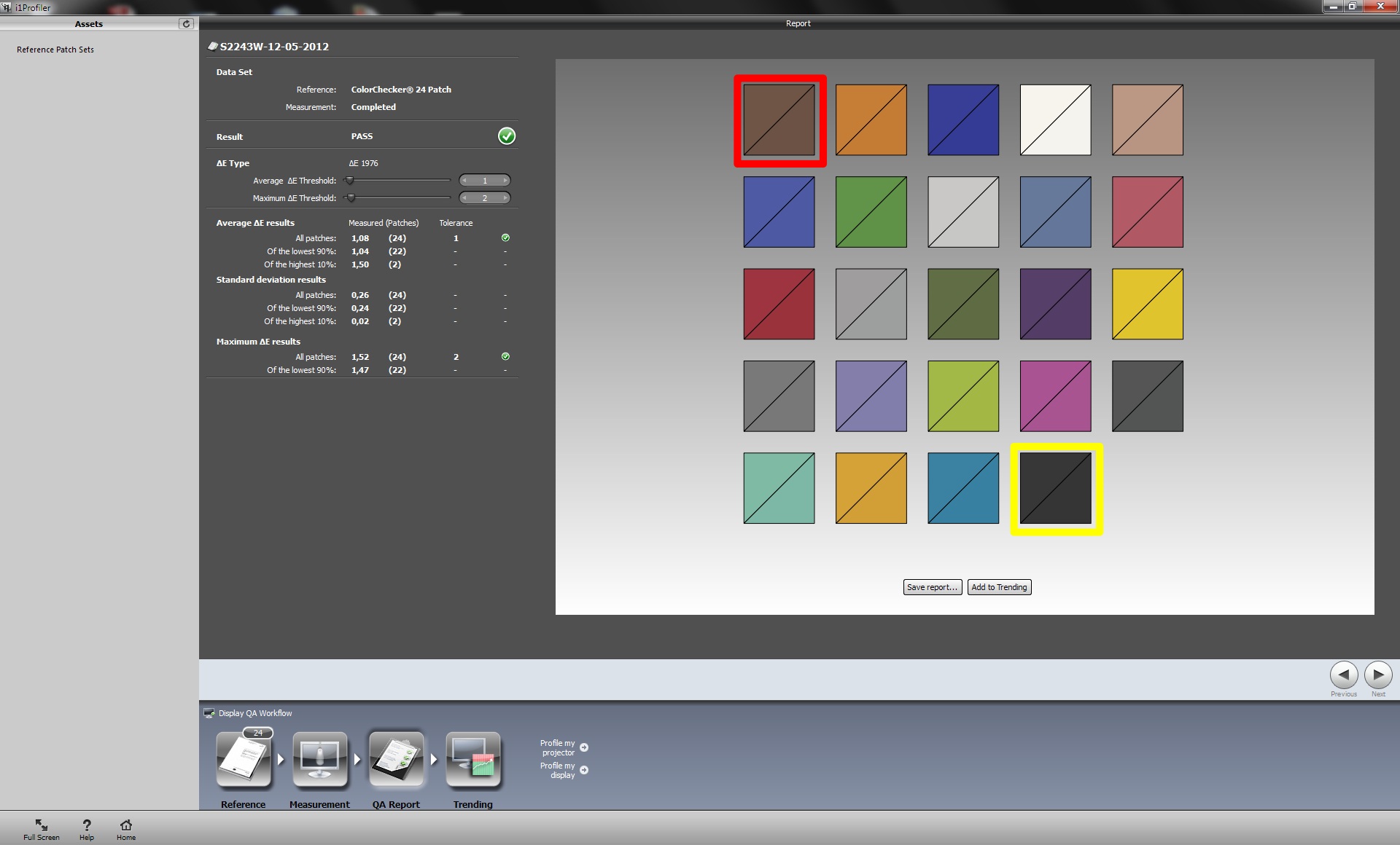

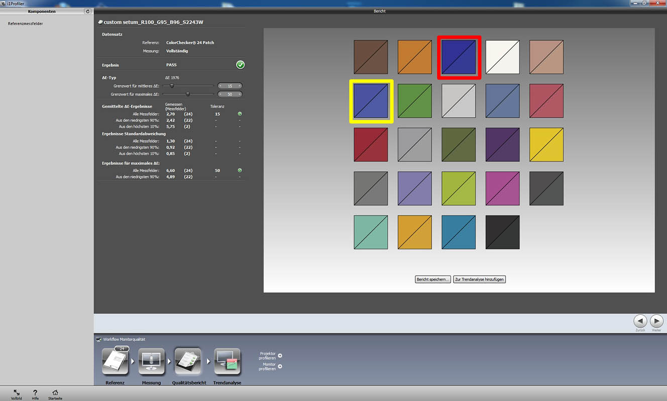

niedawno miałem okazję sprofilować i skalibrować monitor Eizo S2243W kalibratorem i1 Display Pro w programie i1 Profiler. Po całej operacji przeprowadziłem sprawdzenie jakości kalibracji i uzyskałem następujące wyniki widoczne w załączniku.
Mam pytanie do zawodowców czy da się jeszcze coś więcej wyciągnąć z tego monitora i kalibratora? Czy są to wystarczająco zadowalające wyniki. Podczas profilowania ustawiłem następujące parametry widoczne w załączniku.

- ustawienia.jpg (182.55 KiB) Przejrzano 3186 razy
- wyniki_sprawdzenia.jpg (193.08 KiB) Przejrzano 3186 razy

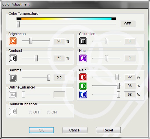

Przy 120 cd/m2 mam ustawiony monitor na 28% przy standardowym kontraście 50%. Ekran jest już dość ciemny. W załączniku ustawienia monitora. A jaką wartość by Pan polecił? Może z moim monitorem jest coś nie tak. Przy niższej jasności monitor piszczy kiedy wyświetlane jest na ekranie dużo czarnego tła.

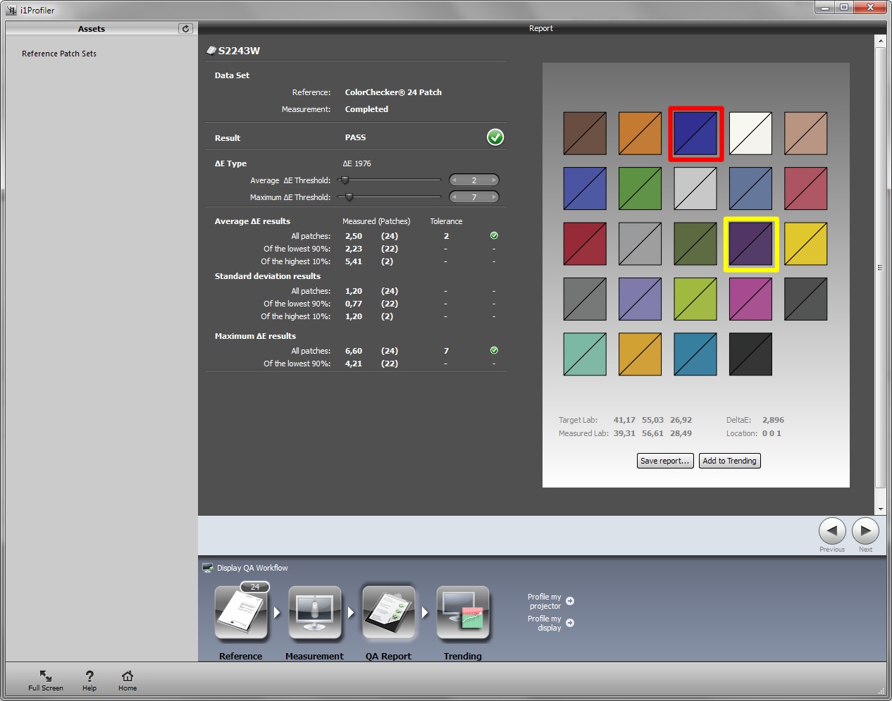

Obniżyłem kontrast na 35 tak na początek żeby sprawdzić jak wyjdzie. No trzeba przyznać że wyniki są znacznie lepsze. Będę dalej sprawdzał co wyjdzie przy zmianie kontrastu. Dzięki obniżeniu kontrastu mogłem pomniejszyć jasność do 100 cd/2 przy czym monitor jest jaśniejszy niż przy 120 cd/m2 i kontrastem 50. No i nie piszczy już
 To chyba z tego wszystkiego jest najlepsze. Uzyskane wyniki w załączniku.
- wyniki_spr_kontrast_35.jpg (247.33 KiB) Przejrzano 3186 razy

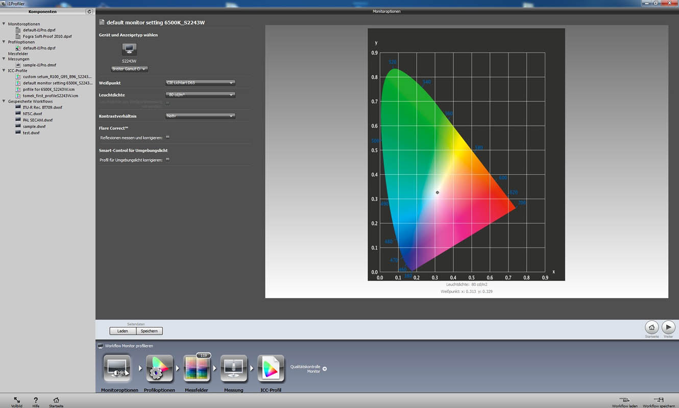

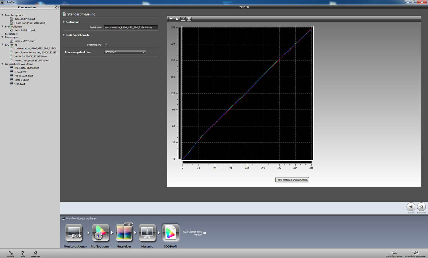

Dodając do mojego poprzedniego posta, który jeszcze nie został opublikowany chciałbym dodać pierwsze screeny dotyczące kalibracji.
Proszę o jakiś komentarz na temat tego co uzyskałem.
Tomek
Tomek
- raport
 - raport_web.jpg (106.81 KiB) Przejrzano 3253 razy
- krzywe po kalibracji
 - curves_web.jpg (125.76 KiB) Przejrzano 3253 razy
- ustawienia
 - display settings_web.jpg (107.89 KiB) Przejrzano 3253 razy
		Re: Wyniki profilowania i kalibracji Eizo S2243W i1 Display
Nic tu za bardzo nie widać. Kalibrował Pan do naturalnego punktu czerni, czyli kontrast obrazu będzie za duży. Takich kontrastów nie przeniesie żaden papier ani żadna technika druku/naswietlania.tomkod pisze:Proszę o jakiś komentarz na temat tego co uzyskałem.
