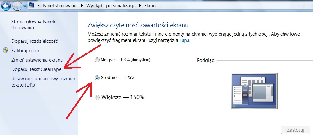

Proponuję spróbować użyć funkcji Dopasuj Tekst ClearType i spóbować pocienić czcionkę

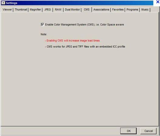

Rob pisze:Tak z wrodzonej ciekawości zobaczyłem jak wygląda u mnie pierwszy obrazek: http://www.mva.pl/viewtopic.php?f=21&t=6
W przeglądarce systemowej jest zielone światło. W programie FastStone Image Viewer czerwony. Ale cyrki - któryś łże, czyżby systemowy? To ważne pytanie, bo testy muszę przeprowadzić z wykorzystaniem jakiegoś programu do podglądu zdjęć.
Jesli chodzi o profile, to wyglądają one u mnie (P241W) tak: moj profil.
Program działa prawidłowo. Trzeba tylko wejść w opcje programu i włączyć fistaszek CM, CMS albo jakoś tak. Nie mam go teraz pod ręką. Światło powinno po takim zabiegu zzielenieć.... :mrgreen:
Re: Problem z ustawieniem NEC P241W
31 lipca 2012, 11:24 - wt
max pisze:Program działa prawidłowo. Trzeba tylko wejść w opcje programu i włączyć fistaszek CM, CMS albo jakoś tak.
Trafiałem na działające i niedziałające FastStone'y pomimo włączenia CMS, tak że radziłbym sprawdzić czy naprawdę działa jak trzeba. Z pewniejszych przeglądarek polecam AdobeBrigde, XNView. W tym drugim trzeba podać ręcznie profil monitora. W niektórych wersjach ACDSee też działa, do Irfana jest wtyczka uruchamiająca CMM.
