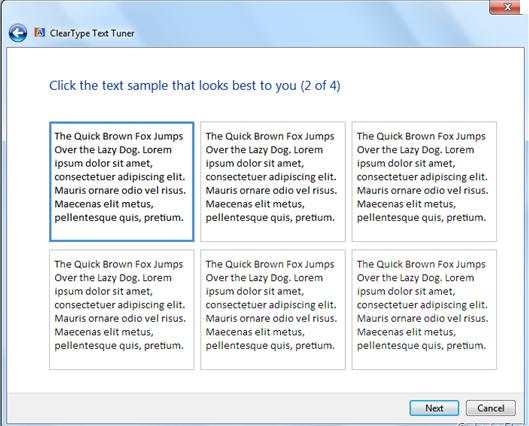

Można spróbować:
* zwiększyć wielkość czcionki systemowej w Win do 125%
* użyć ClearType Tuning. Programik, który (w Win7 jest domyślnie, w XP trzeba ściągnąć ze strony MS) umożliwia regulację wyglądu czcionki systemowej w Win. Można m.in. regulować w pewnym zakresie grubość czcionki oraz jednocześnie jej "czarność", sposób czy "siłę" antyaliasingu na subpixelach.

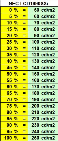

* ustawienia jasności wydają się być zupełnie różne: według mojej wiedzy 70% na LCD1990SXi odpowiada ok. 190cd/m2. W P241W ustawił Pan na 90cd/m2. No chyba, że podświetlenie w staruszku baaardzo mocno się zużyło. Na własny użytek zrobiłem sobie taką tabelkę:
