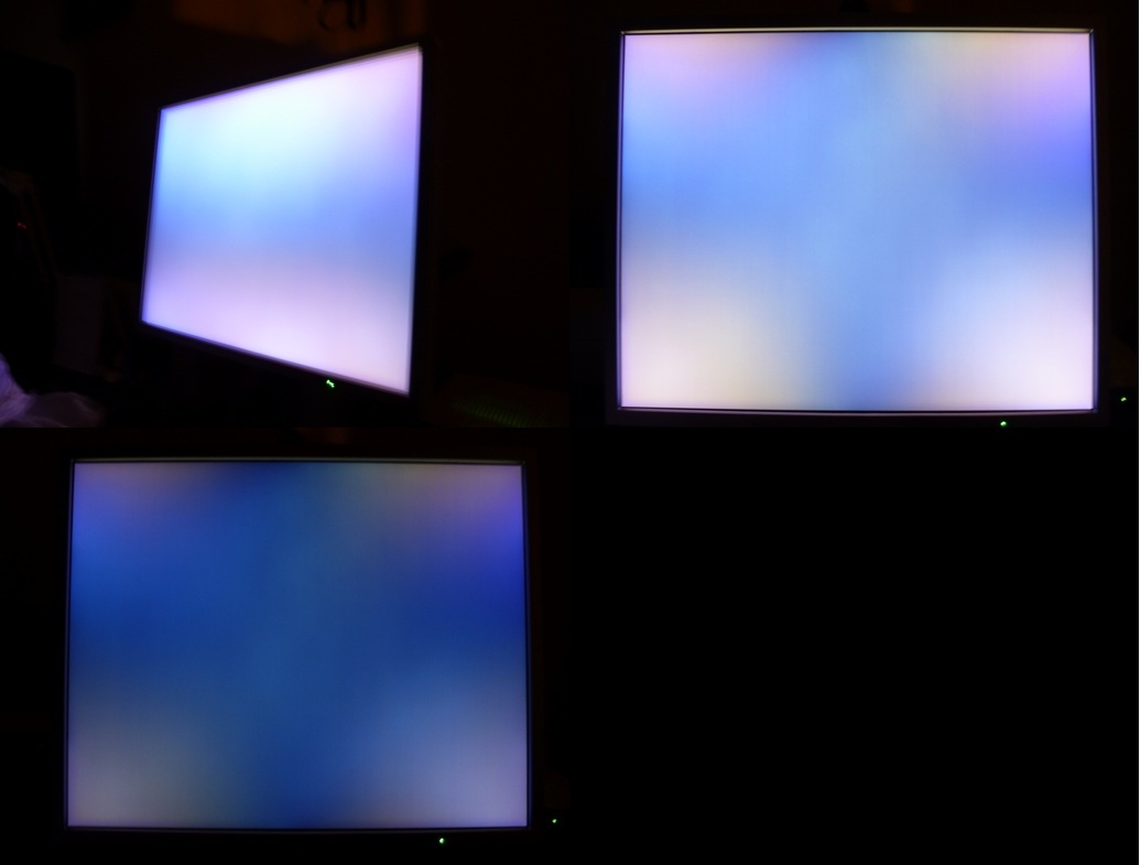

A jak to wygląda wieczorkiem przy małym oświetleniu, na oko. Widać że coś jest, przeszkadza? Bo fotki to nie jest obiektywne źródło porównania.
Re: Monitor do fotografii/grafiki
Problem polega TYLKO na tym, że efekt nierównomiernego podświetlenia widzę tylko przy wyświetlaniu czarnego tła. Jak pisałem wcześniej, nie widać go w czasie normalnego użytkowania itp, chodź zdarzało się coś minimalnie wychwycić, ale nie przeszkadzało to w pracy. Dlatego nie chcę robić z tego MEGA problemu, ale chcę mieć też pewność, że nie trafiłem na wadliwy egzemplarz. Tak czy tak poproszę o opinie osoby z Alstor-a.

No w celu próby mikrofonu załączam nowe. Ciemna noc, mocne podświetlenie. Również z boku.
Podkreślam jeszcze raz, że wypowiadam się ogólnie i nie mam najmniejszych podstaw, aby posądzać o cokolwiek przedstawiciela Eizo. Może więc np. zanieść swój monitor do przedstawiciela i położyć obok innego egzemplarza. Cała operacja jest możliwa oczywiście tylko gdy mieszkasz w W-wie.

Otrzymałem odpowiedź z Alstora. Powiedzieli, że raczej te monitory tak mają. Dostałem zdjęcie innego i powiedziałbym, że jest nawet trochę gorszy.
