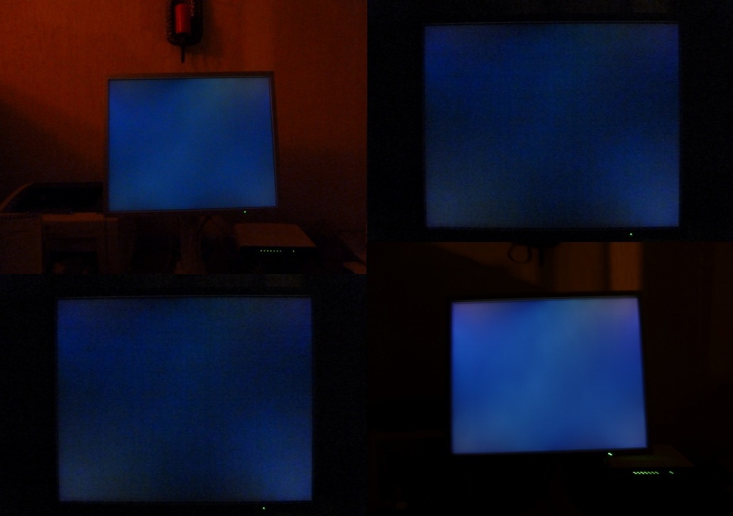

Tak sobie dzisiaj sprawdzałem nowy monitor (CX240) i mam kilka pytań, bo trochę coś mnie zaskoczyło:
1. W ciągu dnia wszystko praktycznie było ok, miałem wrażenie, że w prawym górnym rogu jest jakby jaśniej, ale pomyślałem, że to złudzenie, jednak przy wyłączaniu komputera nocą efekt był jak na zdjęciu
Czy to normalne? Myślałem, że takie świecenie nie będzie już występować w tym modelu.

Pozwolę sobie jeszcze sprecyzować te dwa punkty wyżej.
1. Na zdjęciu jest wyświetlony czarny obraz (a nie stan zaraz po zgaszeniu komputera). Chę się upewnić, że to nie jakaś wada fabryczna. Ogólnie w czasie użytkowania praktycznie nie do wyłapania, ale chce mieć pewność.

1) Najprawdopodobniej normalka - przy odpowiednio długim naświetlaniu da się wyłapać szczątkowe cieknięcie i srebrzenie, jak w każdym LCD

arturm pisze: Czy to normalne? Myślałem, że takie świecenie nie będzie już występować w tym modelu.
Czornyj pisze:1) Najprawdopodobniej normalka - przy odpowiednio długim naświetlaniu da się wyłapać szczątkowe cieknięcie i srebrzenie, jak w każdym LCD
Odpowiedź zdalna na to pytanie chyba jest możliwa tylko przy jednoczesnej fotografii dwóch różnych monitorów, drugiego dla porównania. Przy dobrym aparacie (małych szumach) chyba jest możliwe wyciągnięcie każdej nierównomierności. Choć pierwsze wrażenie po obejrzeniu zdjęcia jestnieciekawe.
A może włączyć najsłabszą możliwą lampkę w drugim kącie pokoju i spróbować jeszcze raz foto...
Posty: 4435
Re: Monitor do fotografii/grafiki
20 października 2012, 17:01 - sob
Na filmie, który opublikowałem też widać śladowe cieknięcie czerni przy prawej krawędzi - ale jest ono na tak niskim poziomie, że w zestawieniu z cieknięciem typowych IPS czy nawet S-PVA nie ma o czym mówić.

Ostatecznie zamieszczam jeszcze na prośbę dwa zdjęcia (na jednym tylko wpuściłem trochę światła przez okno). Monitor chodził paręnaście minut po długiej przerwie. Jeżeli tak rzeczywiście się zdarza to sprawę zamykam.

Zdjęcie niestety zawsze mocno przejaskrawia tego typu zjawiska, więc ciężko na ich podstawie cokolwiek orzec - w razie wątpliwości proponuję kontakt z serwisem firmy Alstor.

Te zdjęcia mówią już dość sporo. Brakuje już tylko jednej informacji. Jaki poziom jasności (mocy podświetlenia) jest ustawiony? (przedział między 50-300cd/m2).
Mimo wszystko, po przeczytaniu powyższych opisów, spodziewałem się czegoś więcej po tym Kilerze Kilerów.
arturm pisze: Z ciekawości tylko zapytam czy monitory za 8k i wyżej też mają te przypadłości?
Ponoć nie ma lepszych monitorów pod tym względem. Mawiają, że model ten bije nawet S-PVA, który z kolei bije wszystkie inne dotychczasowe IPS/TN/PLS/XXX/YYY.
No chyba, że jak mówi Czornyj (a widział to na własne oczy) rzeczywistość jest piękniejsza niż zdjęcia. Ale to możesz ocenić już tylko Ty.

Jasność była na 85cd/m2.

max pisze:Te zdjęcia mówią już dość sporo. Brakuje już tylko jednej informacji. Jaki poziom jasności (mocy podświetlenia) jest ustawiony? (przedział między 50-300cd/m2).
Poziom jasności nie ma znaczenia, a zdjęcie może naprawdę potwornie przejaskrawić tego rodzaju zjawiska, proponuję w ramach eksperymentu wykonać podobne zdjęcie swojego monitora we własnym zakresie by się o tym przekonać. Dla przykładu - mój 30" IPS:
Kilka egzemplarzy, które widzałem i porównywałem w mroku z SX2462W, CG241W, CG223W, CG275W wyglądały naprawdę bajecznie. Nie twierdzę, że koledze arturm nie trafiła się felerna sztuka (zawsze może się trafić czarna owca), natomiast nie podjąłbym się ocenić tego na podstawie fotografii.

Czornyj pisze:...a zdjęcie może naprawdę potwornie przejaskrawić tego rodzaju zjawiska, proponuję w ramach eksperymentu wykonać podobne zdjęcie swojego monitora we własnym zakresie by się o tym przekonać.
Mówisz. Masz.
NEC
Faktycznie efekty mogą być bardzo różne, zależne od zastanego oświetlenia i nastaw aparatu. No cóż. Wniosek można wyciągnąć taki, że brak wniosku.
