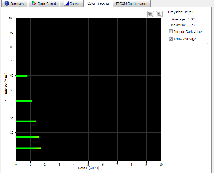

Też tak raz miałem
A tymczasem walidacja sprzed chwili w monitorze ze 180h pracy na liczniku wygląda tak i odpowiada średnim jakie zazwyczaj uzyskuję:
