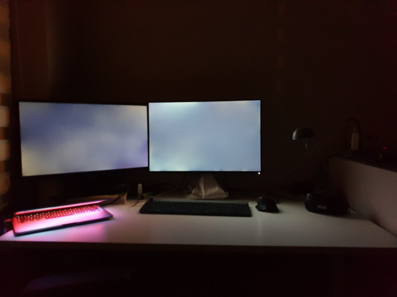

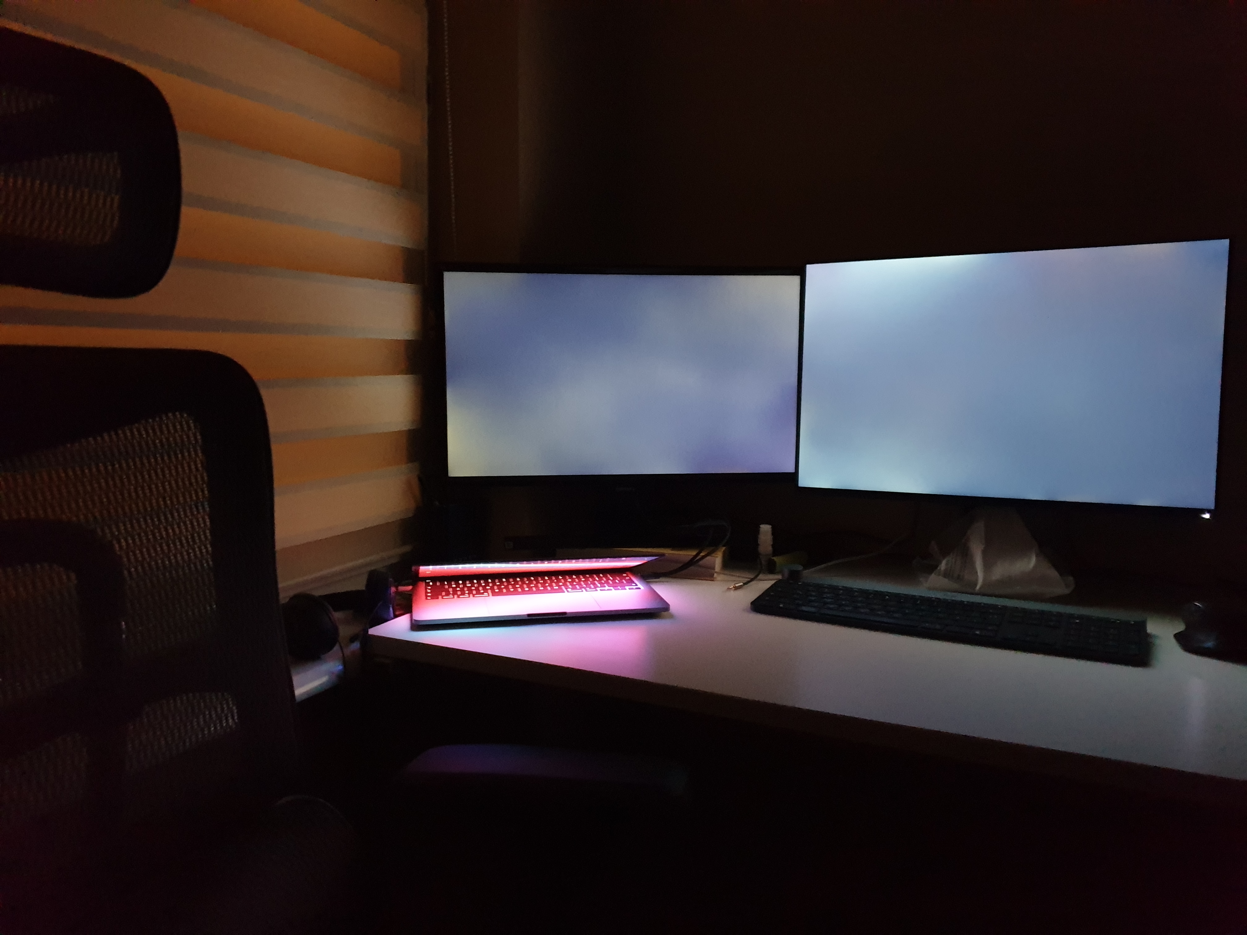

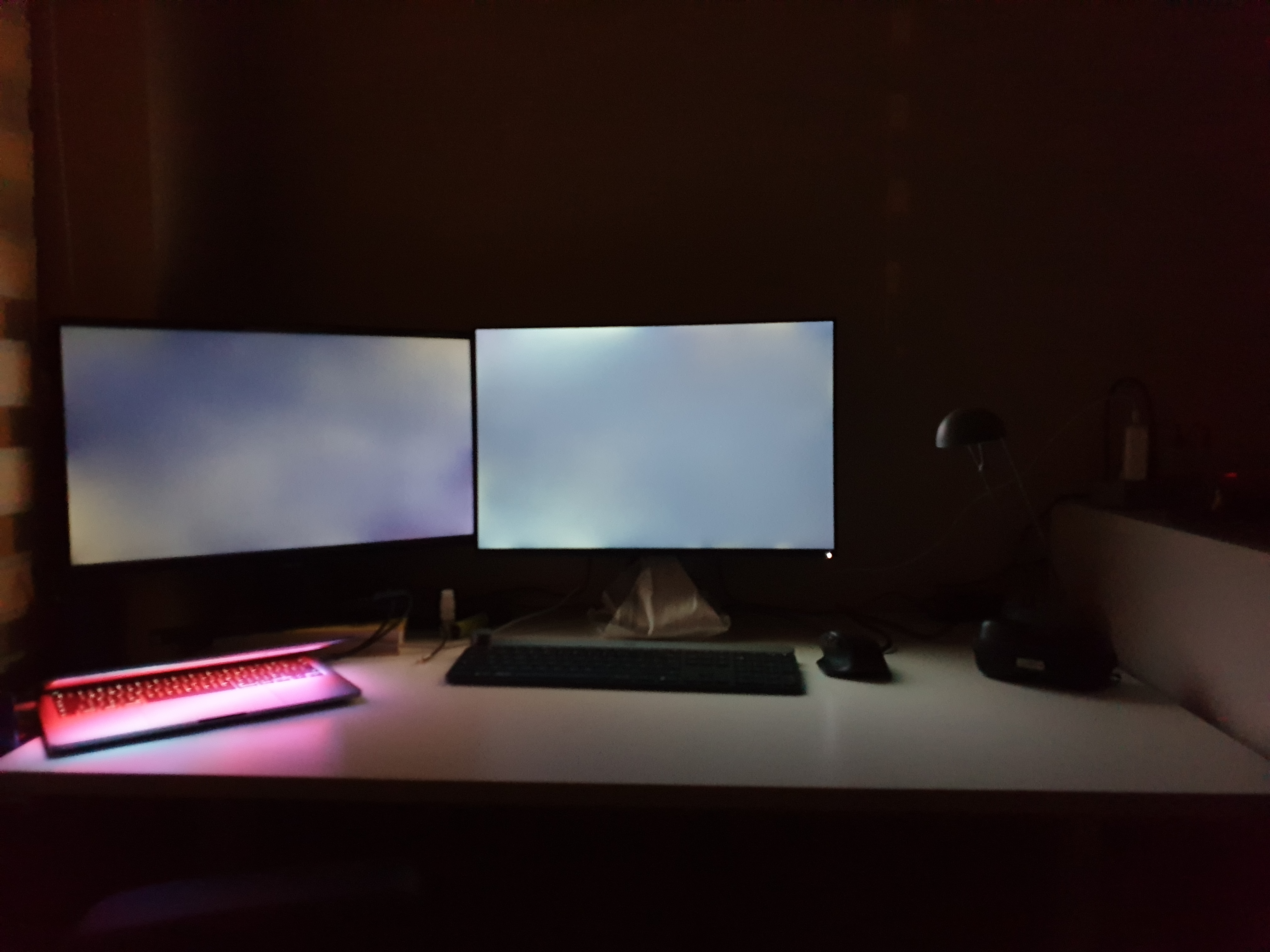

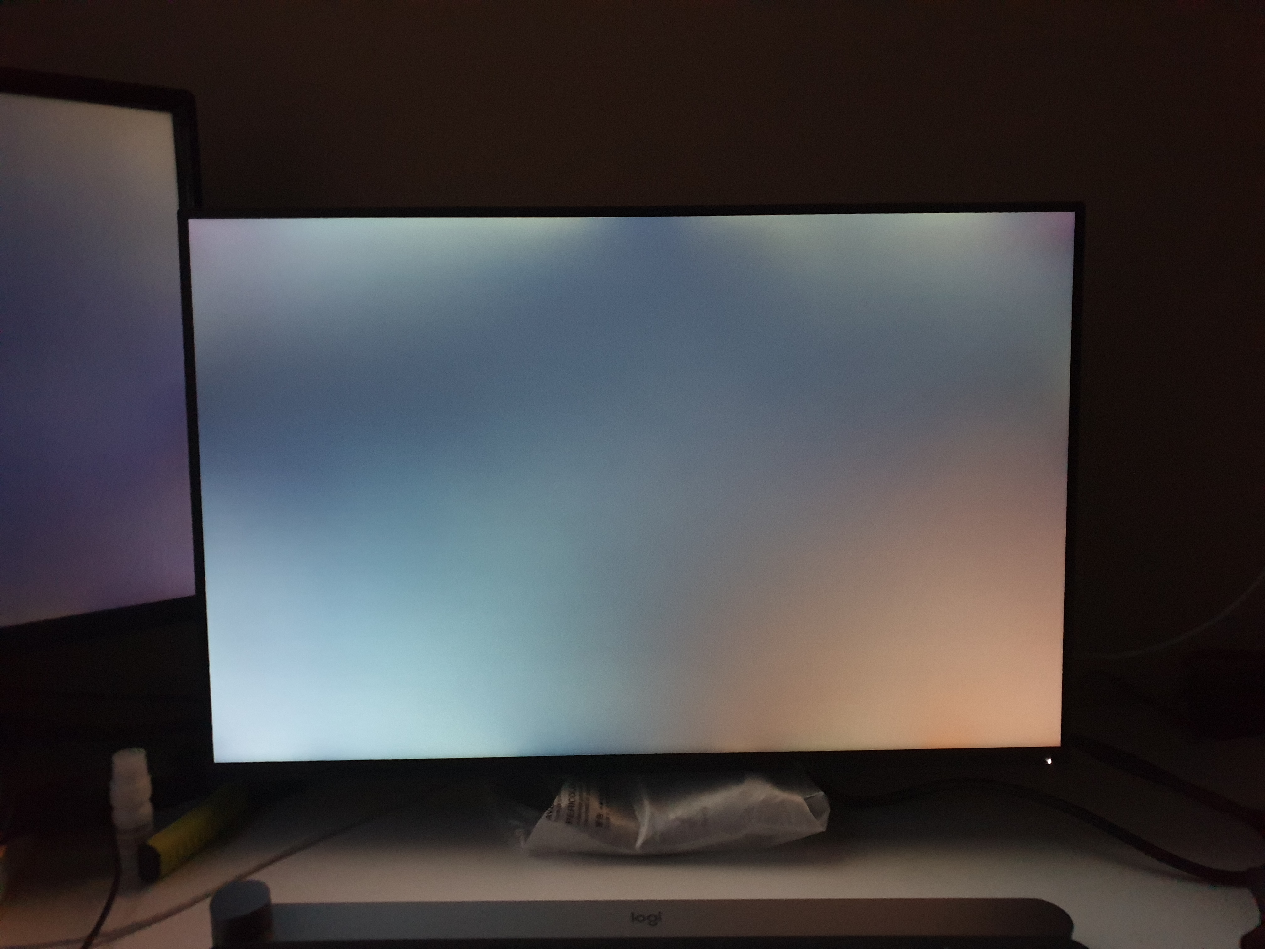

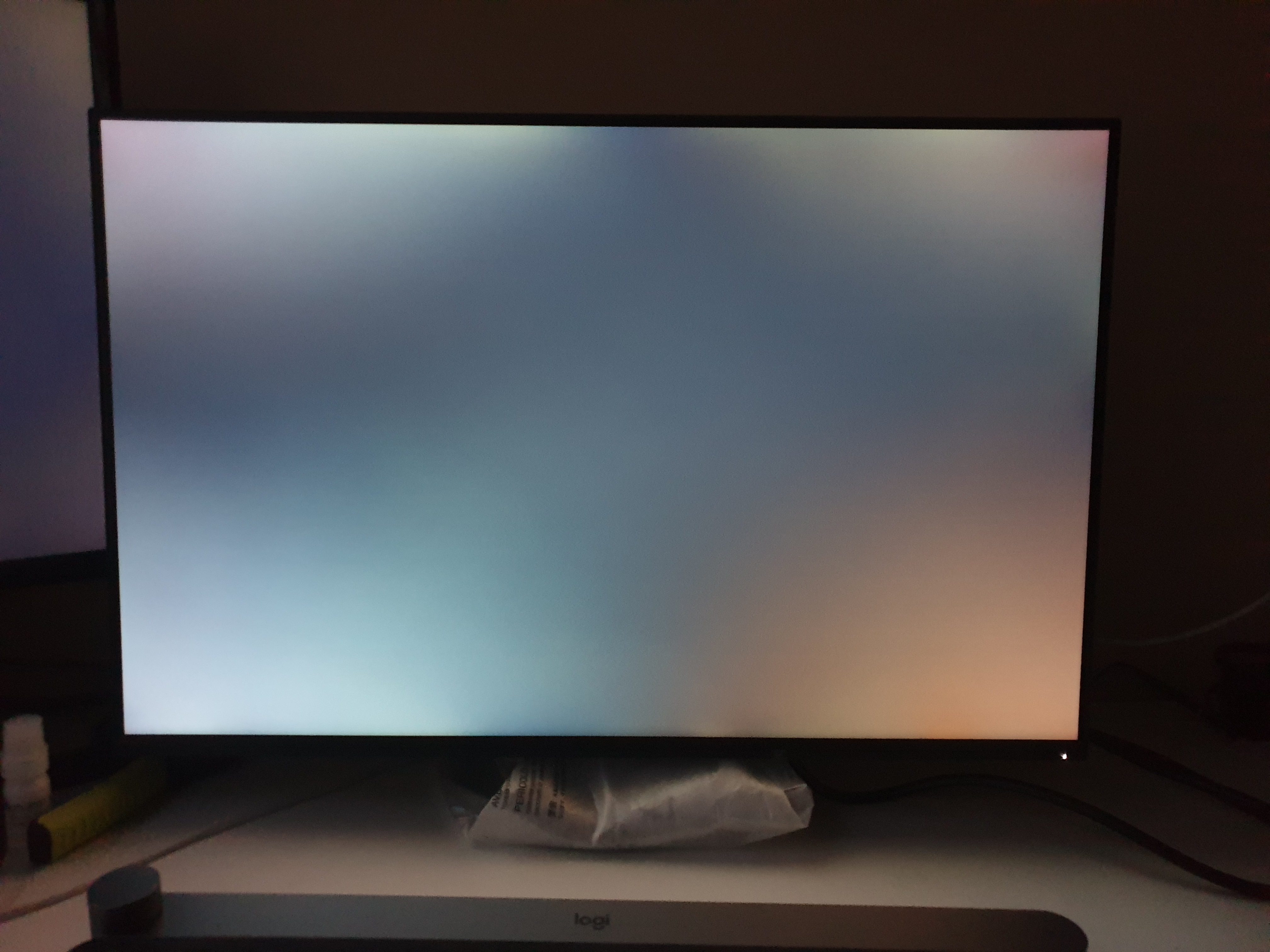

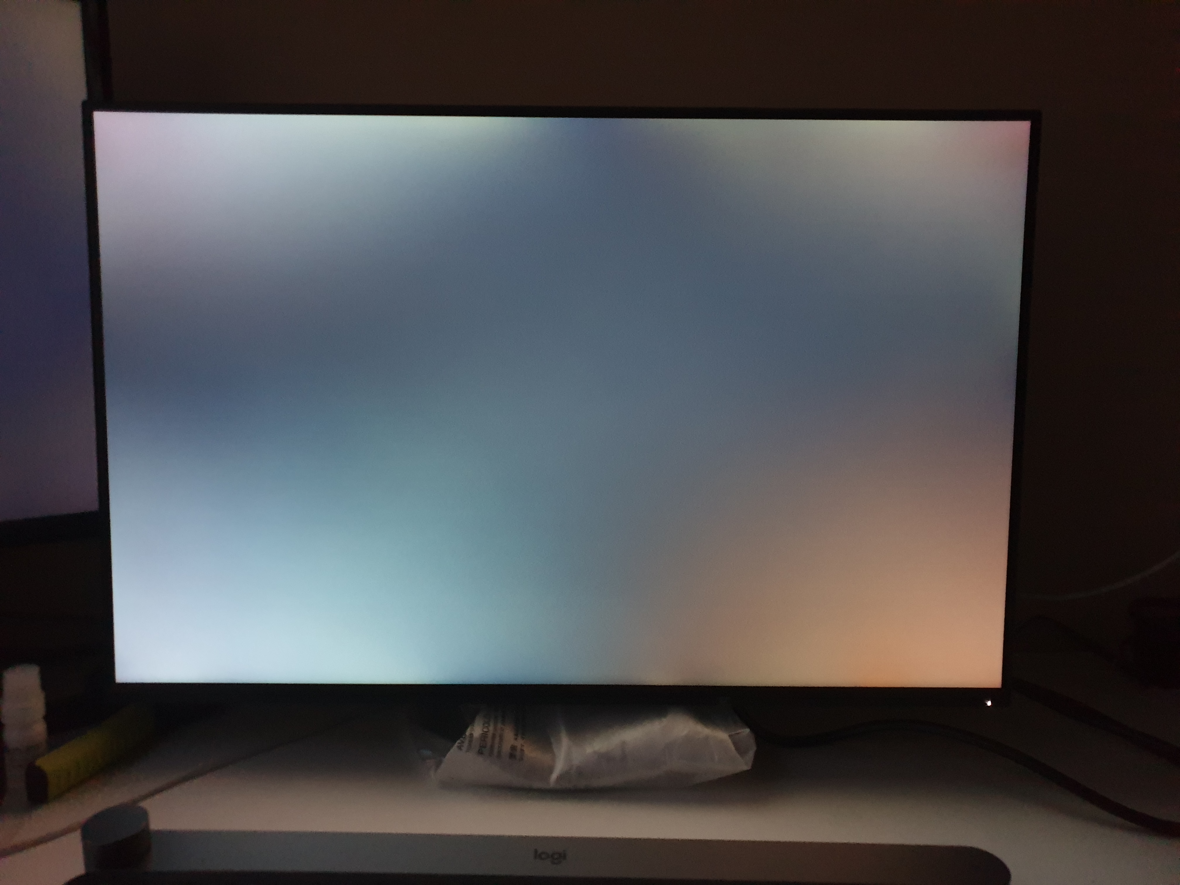

Zakupiłem wczoraj podobnie jak autor postu, monitor Eizo EV2456 i z tego co widzę "ten typ tak ma". Jednakże zrobiłem zdjęcia i właściwie wyglądają tak samo jak ten Sharp Aquos od @Tom01 (viewtopic.php?p=44071#p44071)
Czy jest coś niepokojącego w moim egzemplarzu czy po prostu za bardzo dramatyzuje?
Po lewej stronie Stary Samsung S24E390HL, po prawej Eizo EV2456

IPS "tak ma". Dodatkowo stworzył Pan wybitnie niekorzystne warunki, w których tą wadę mocno widać.

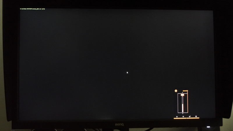

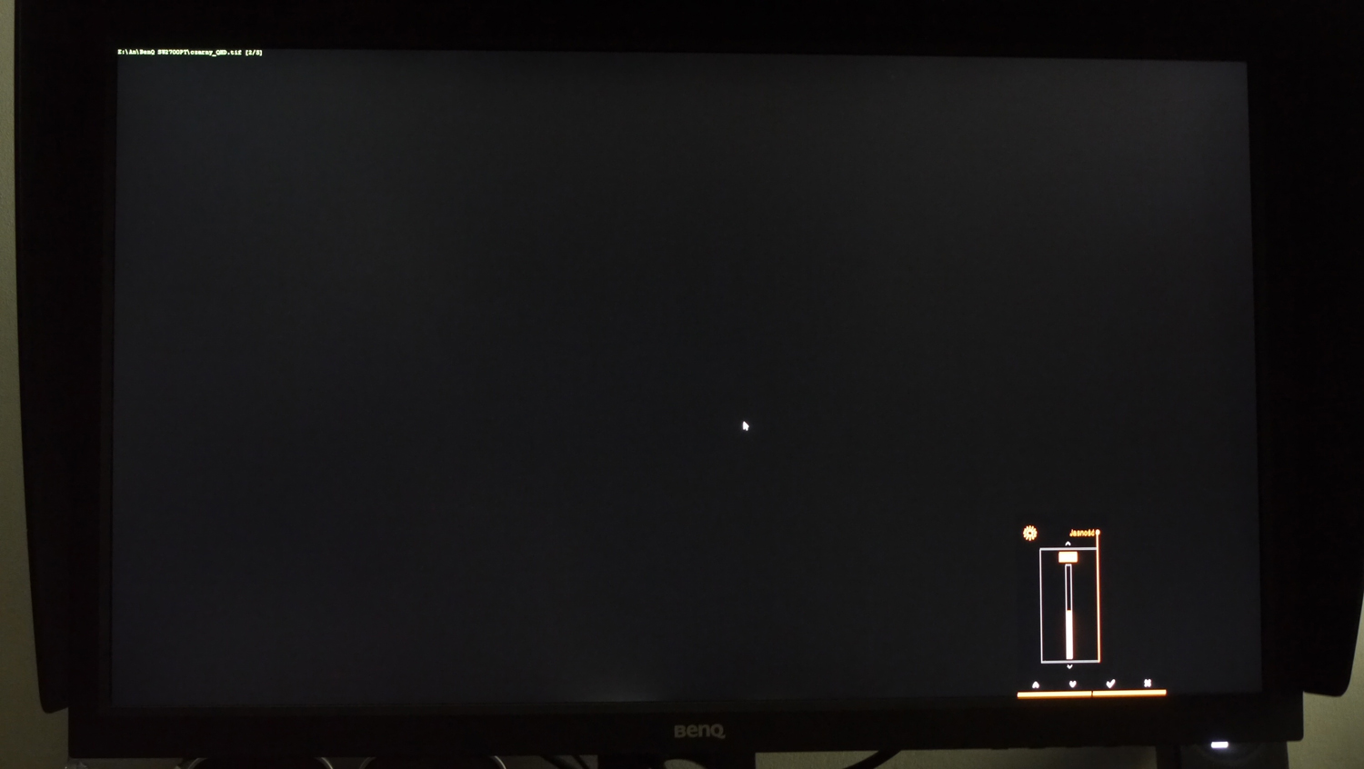

Na jakiej jasności były ustawione monitory ? Czy zdjęcia naprawdę oddają to co widzisz przy wyświetleniu czarnego tła, czy są jakieś "podkręcone" ?
Również mam monitor (całkiem inny co prawda) na matrycy IPS (odmiana AHVA) i na jasności na jakiej najczęściej go używam (80 nitów - na skali jasności monitora u mnie odpowiada to nastawie 25) srebrzenie jest praktycznie niezauważalne.
Na jasności 50 (to będzie ok. 160 nitów), tak u mnie srebrzy IPS:

Monitory, jak widać, są duuuużo za jasno względem oświetlenia. Przy prawidłowej konfiguracji, IPS-owego srebrzenia ani połyskiwania nie powinno być widać.
