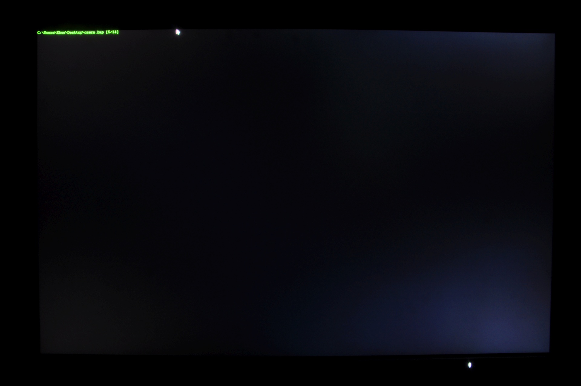

Zmieniłem odrobinę metodykę fotografowania podświetlenia mojego monitora ( jednym słowem: z ręki to sobie można...) i użyłem tym razem statywu. Aparat jak najbardziej na wprost niestety z bliska szerokim kątem co widać po "beczce" ale to chyba w tej chwili wielkiego znaczenia nie ma. Wygląda na to, że to jednak wina podświetlenia czy się mylę? Zaznaczę tylko że tej plamy w górnym prawym rogu wcześniej nie widziałem na czarnej planszy i filmach za to ta dolna o którą się w całym temacie rozchodzi nadal spędza mi sen z powiek :(. Co Pan powie na to zdjęcie?
Re: EIZO EV2455 srebrzenie, wada podświetlenia?
08 stycznia 2016, 00:56 - pt
To jest "normalna" nierówność podświetlenia. Takie nierówności występują, z różną intensywnością, praktycznie we wszystkich monitorach LCD.
