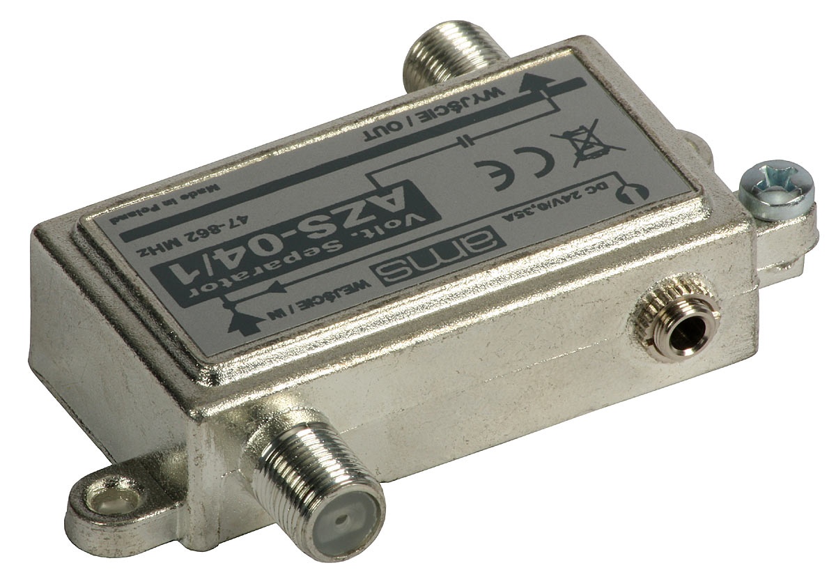

Separator jest za wzmacniaczem, przed wejściem do TV?
Czy separator przed wejściem do odbiornika radiowego też jest?
Czy występuje instalacja satelitarna?

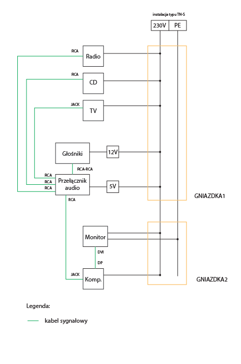

Wydaje mi się, że wszystkie "lewe" prądy, które powstają w zasilaczach impulsowych wszystkich urządzeń, spływają "jackiem" do komputera, a ten nie jest uziemiony. Dalej płyną więc ekranem kabla DP-DVI do monitora, a z niego bolcem do PE.
Trzeba by coś jeszcze podłączyć do PE: TV albo komputer. Powstanie co prawda nowa pętla masy, ale i tak powinno pomóc.
PS. Nie majstruj kabelkami przy włączonych do prądu urządzeniach, bo coś może "strzelić" po nagłym odcięciu lub doprowadzeniu "trefnej" masy.

Wzmacniacz antenowy jest w puszcze anteny i jest zasilany przewodem sygnałowym, który jest odseparowany właśnie tym separatorem przed wejściem do TV.
Dokładnie jak przedstawia schemat na nim.
Radio ma antenę pasywną.
SAT - nie ma.

Spróbuj podłączyć komputer do uziemienia PE, żeby prądy odpływały tym uziemieniem, a nie masą kabla sygnałowego DP-DVI przez monitor, do PE. Koniecznie wyłącz najpierw urządzenia z prądu.
Przedstawiona na zdjęciu "kostka" wygląda, jakby była cała metalowa i bez żadnych przeszkód przewodziła masę. Nie bardzo więc rozumiem, co ma w tym przypadku wnosić kondensator opisany na schemacie, bo prądy od masy i tak płyną metalową obudową i dalej ekranami kabli. Ten kondensator odcina tylko zasilanie wzmacniacza, aby nie płynęło dalej do odbiornika, ale masy/ekranu moim zdaniem nie odcina.

A no nie odcina, za to ekranuje. Ewentualnie ta śrubka po prawej właśnie mnie zastanowiła. Spróbuję do niej wpiąć PE.

Nie ekranuje, tylko robi separację galwaniczną. W przypadku pola WCZ, przerwa w postaci kondensatora nie ma znaczenia, a niskoczęstotliwościowe zakłócenia nie pójdą.

Tom01 pisze:Nie ekranuje, tylko robi separację galwaniczną.
Tak, ale tylko żyły środkowej, sygnałowej, którą płynie napięcie stałe do wzmacniacza. Ekran/masę przepuszcza.
W przedmiotowym należałoby odciąć separatorem galwanicznym i sygnał i masę/ekran.
Tom01 pisze:W przypadku pola WCZ, przerwa w postaci kondensatora nie ma znaczenia, a niskoczęstotliwościowe zakłócenia nie pójdą.
Pójdą po masie/ekranie, który nie jest separowany galwanicznie.

Masa / ekran z definicji powinna być uziemiona, więc nic nie pójdzie. Kondensator stosuje się do wycięcia niepożądanych składowych w gorącej żyle.

Jeśli będzie uziemiona do PE, to powinno być lepiej/dobrze.
Ale jeszcze lepiej by było, gdyby odciąć masę kabla antenowego, a połączyć ją z uziemieniem PE. Wyeliminujemy w ten sposób przepływ prądu po ekranie pomiędzy instalacją antenową a PE. Wytniemy tym samym największą pętlę masy występującą w tym schemacie i zrównamy wszystkie masy/ekrany z potencjałem PE, bez zbędnych przepływów wyrównujących.
