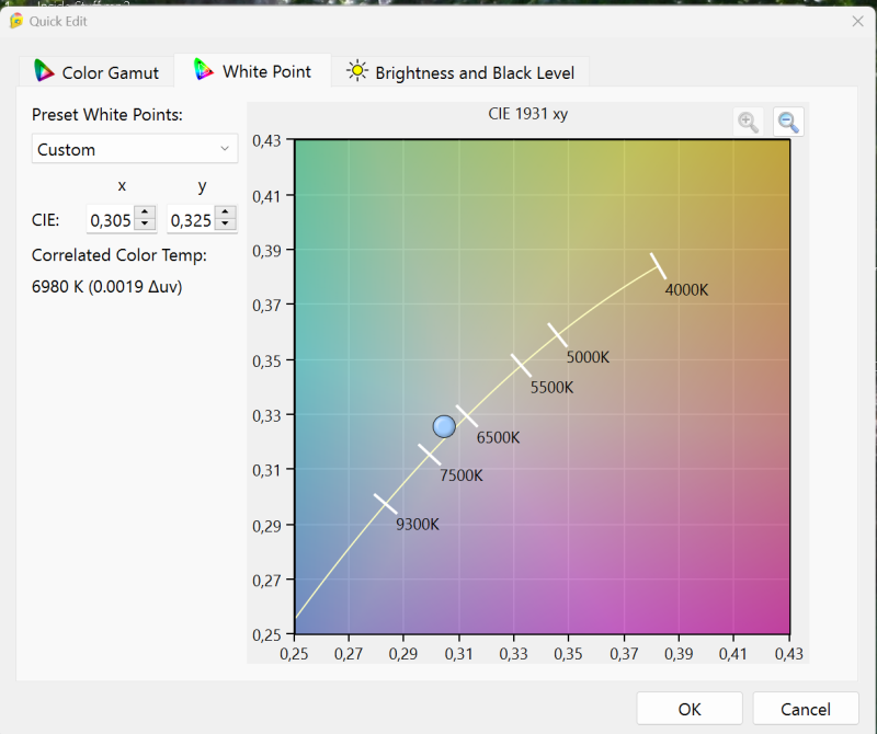

				: 20 stycznia 2024, 16:59 - sob
				autor: MirekKowal
				Ciąg dalszy pierwszych doświadczeń z monitorem (NEC SVRef322 model 2014). To jest genialny sprzęt jednak napotkałem jeden problem, może przez proces starzenia i przebieg 23k godzin, tego nie wiem. Po kalibracji sprzętowej coś było jednak nie tak, konkretnie balans bieli, obraz był za zimny (pewnie dlatego poprzedni właściciel rekomendował mi używać fabryczny preset no i tak tanio mi go sprzedał), sprawdziłem balans bieli w fabrycznym ustawieniu sRGB za pomocą programu SVII i zakładki Custom White Point i był niemal w punkt czyli około 6500K. Następnie to samo po kalibracji sprzętowej i tutaj było małe ups... bo pokazało okolice 7000K, target był D65 oczywiście. Co jest grane? Jak to możliwe i jak ten problem rozwiązać? Hm.. Chcę mieć rzecz jasna 6500K tak z fabrycznym presetem jak i z moim kalibrowanym. Myślę, myślę.. i doszedłem do wniosku, że coś jest nie tak z głównym Gain kanałów RGB, brak balansu. Ale gdzie to się tu ustawia i jaką ma nazwę w tym NEC'u? Zaraz, co to jest to Visual Match w SVII? To musi być główny Gain RGB, ma wpływ na wszystkie presety fabryczne jak i kalibrowane. Dobra, włączam mój kalibrowany sprzętowo preset, ściągam Blue z 255 do chyba 246 o ile pamiętam, tak żeby z 7000K zrobiło się 6500K, jest niemal idealnie. Sprawdzam fabryczny preset sRGB i tak jak się spodziewałem, z 6500K zrobiło się okolice 6000K. I co teraz?  Sprawdzam tym razem menu monitora czy jest możliwość korekty balansu bieli w fabrycznych presetach, no i jest... , już wiem czym się różni pro sprzęt... Zmieniam fabryczne 6500K na 7000K bo błąd wynosi 500K. Sprawdzam w SVII zakładka Custom White Point, pomiar pokazuje niemal idealne 6500K. Nawet jeżeli balans bieli w fabrycznych presetach się nieco zmienia w zależności od ustawionej jasności to i tak jest dużo lepiej bo sprzętowa kalibracja ma teraz sens. Tym sposobem mam i w presecie kalibrowanym i fabrycznym okolice 6500K. Inny sposób jak nie chcemy zmieniać Gain RGB to możemy ewentualnie ustawić zamiast D65 to D60 bo błąd wynosi jak wiemy 500K w moim przypadku przy sprzętowej kalibracji, jednak normalnie najpierw zaleca się ustawić Gain RGB i dopiero kalibrujemy, tak więc pierwszy sposób wydaje się lepszy. Jak ktoś zna jakiś inny jeszcze lepszy sposób jak rozwiązać taki problem to chętnie poczytam.

Trafiłeś w dziesiątkę, problemem okazał się soft ale nie SVII, ten wydaje się być absolutnie perfekcyjny ale MultiProfiler. Jak go nie używam to jest wszystko super, po prostu perfekt, i to bez tych kombinacji Alpejskich jakie opisałem wyżej. Ale wystarczy, że włączę MP i balans bieli się normalnie sypie. Jakby MultiProfiler źle sczytywał parametry kalibracji balansu bieli a te są D65 czyli 6500K, normalnie sobie sam z siebie zmienia ten parametr z D65 na Custom i okolice D70 czyli 7000K, masakra jakaś. Po każdym restarcie PC muszę ten parametr zmieniać w Edit w MP z Custom na D65 i wtedy jest dopiero dobrze. Mi to wygląda na bug ale może to tylko u mnie tak się dzieje. Jedyne co mi pozostaje to nie używać MultiProfiler'a w ogóle albo po każdym restarcie PC błędny Custom zmieniać ręcznie na D65. Też ktoś coś takiego zauważył u siebie? Może to jakiś problem z komunikacją USB? Spróbuję inny kabel jak go znajdę. Z monitorem jest wszystko OK, dla mnie miazga, starzenie się czy ilość godzin chyba jednak jeszcze nie odcisnęły na nim piętno a już się bałem, że się powoli sprzęt sypie. Niżej fotka z profilu kalibrowanego do D65 według softu o nazwie MultiProfiler...

				MP bazuje na charakterystyce fabrycznej. I o ile na nowych monitorach (pierwsze 2-3 lata) wykazuje wysoką dokładność, to trudno mi ocenić jak się może zachować po dłuższym czasie. U mnie przykładowo na PA271Q na początku dawał dokładniejsze parametry, niż po kalibracji SVII+i1DP. Z tym, że tutaj info z czujnika wewnętrznego jest do wglądu w menu OSD. W innych modelach trzeba dłubać..

				Charakterystyka fabryczna sRGB jest odczytywana prawidłowo przez MP, mamy D65 w tym oprogramowaniu, zakładka Quick Edit. Preset kalibrowany sprzętowo sRGB/D65 jest odczytywany nieprawidłowo z parametrami Custom zupełnie od czapy pomimo targetu D65. Zastanawiam się czy nie zrobić fabrycznego resetu monitora ale to raczej soft ma bug'a. Niżej porównanie preset sRGB/D65 fabryczny vs kalibrowany:
