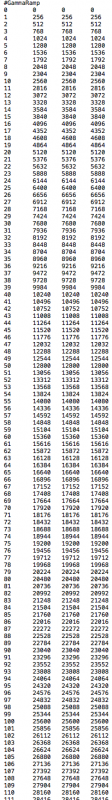

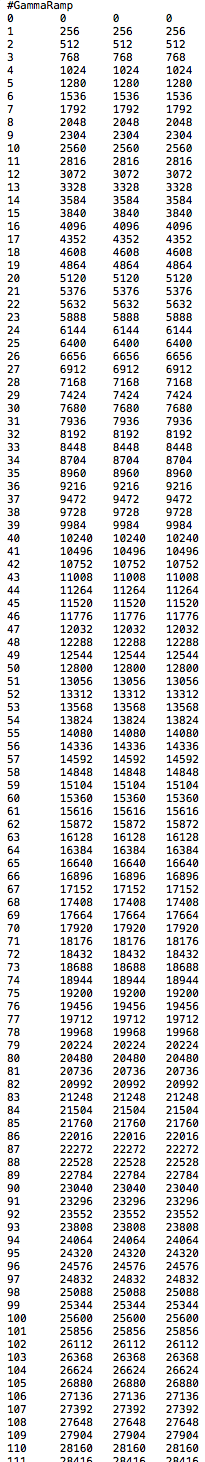

Na podstawie czasu kopiowania tablicy LUT wnoszę drogą dedukcji że wielkość tablicy w eldżiku jest większa niż w NECu, a we wspomnianych wyżej modelach EIZO nie ma jej prawie wcale.
Chodzi mi o to, że jak zwykle gloryfikuje Pan jedno co ma NEC w nazwie, a deprecjonuje co ma EIZO z nazwie. Ilość danych jest różna z prostego powodu:
1. 3D LUT to 17^3 liczb 16-bitowych.
2. 3x3Matrix LUT to 3x1024 liczb 16-bitowych + jedna tablica 1D 1024 liczb 16 bitowych.
Ilość danych jest większa oczywiście w pierwszym przypadku. Nie ma jednak żadnych obliczeń, to jest robione w czasie kalibracji. Target jest gotowymi kolumnami liczb. Ładowanie to tylko kopiowanie. W EIZO tablice liczy się za każdym razem, ale robi to procesor komputera, dużo mocniejszy, więc trwa to krótko. Poniżej kawałek gotowej rzeczywistej tablicy:

max pisze: ↑19 lutego 2018, 20:01 - pnChodzi mi o ilość danych jaką trzeba przesłać do pamięci procesora, aby ten wykonał obliczenia. Procesor z pełnym LUT musi wykonywać obliczenia w oparciu o ogromną ilość danych, ponieważ mogą mieć i zwykle mają one charakter lekko nieliniowy. Natomiast jeśli mamy "wydmuszkowe" LUT, ilość danych jest znacznie mniejsza, a liniowość wymuszona ograniczoną ilością danych. 3D LUT wymaga znacznie większej pamięci RAM i ROM w monitorze, ale pozwala na większą precyzję.
