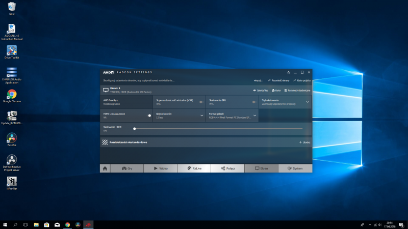

Panowie zmiana na RGB FULL RANGE nie pomogla :( - mamy jakis inny pomysl ?

Laptop czy stacjonarka? W monitorze powyłączane wszelkie dynamiczne-automatyczne duperszwance? Kalibracja systemu Windows wyłączona?

Było napisane ze monitor nie tykany. Cala korekcja poszła przez kartę graficzna. Im większe odchyły mial monitor tym większe problemy po.

Problem usunięty! Poleciłem zainstalować aktualizacje sterowników, i wykonać czysta instalacje. Wówczas zmiana na RGB 4:4:4 Full Range zadziałała! Dziekuję za poświęcony czas i olbrzymią chęć pomocy z Państwa strony!
