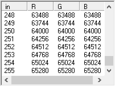

Rozumiem co Pan napisał. Nie bardzo jednak chce mi się wierzyć, aby tak było.
To nie jest kwestia wiary. Nie ma takiego mechanizmu jak Pan opisał. Musiałoby to być dodatkowe przekształcenie nieliniowe a w ogóle nie ma takich rozwiązań ani w macOS ani w Win. Nie ma żadnego znaczenia iloma bitami jest opisany kolor, to jest ta sama paleta, tylko określona inną precyzją. Zresztą, 8-10 bitów jest tylko na wejściu transmitera. Tablica koloru karty graficznej zawiera tak naprawdę wartości 16 bitowe. Jest to potem wprost przeliczane na liczby 8 lub 10 bitowe.
Zrzut ekranu 2018-06-28 o 12.20.53.png (16.84 KiB) Przejrzano 2849 razy
