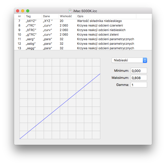

Niestety Max, tak dobrze nie ma. Poniżej wynik obniżenia CCT z poziomu systemu:

Moim zdaniem robi Pan dość podstawowy błąd myślowy.
Na wykresie widać, że karta grafiki obcina "górne" składowe tyle, że te pozostałe, które są poniżej, działają z precyzją 10bit (1024 odcieni na kanał). Zostaje ich, tak na oko, z 800 i jest to wystarczające do przedstawienia 8mio bitowego obrazu (256 odcieni na kanał). Jeszcze zostaje z 550 na zapas.
Menu OSD w typowym monitorze działa właśnie z 10cio bitową precyzją, więc wynik końcowy jest analogiczny niezależnie od tego, czy tniemy matrycę 10cio bitowym LUT monitora, czy 10cio bitową LUT karty grafiki. W przypadku np. EIZO EV na Pańskim wykresie oczywiście linia dociągnie do samej góry, bo Pański wykres przedstawia sam LUT karty grafiki (pomija LUT monitora), ale obcięcie nastąpi w 10cio bitowym LUT monitora i suma sumarum będzie tak samo.
Proszę wyświetlić wykres LUT monitora z 1D LUT 10bit, a nie karty grafiki, a dostanie Pan taki sam obcięty wykres.

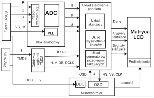

To "woo-doo" ma Pan choćby we własnym monitorze, czyli regulacja osobno diod niebieskich i zielonych umożliwiająca zmianę CCT panelu, bez wpływu na zakres wyświetlanych odcieni. W prostszych monitorach mechanizm jest podobny, acz najczęściej bez możliwości wpływania wprost na podświetlenie.
Poniżej jest uproszczony schemat funkcyjny montora. Proszę zwrócić uwagę, że blok oznaczony jako "Układ sterowania panelem", tworzy jednocześnie bazę (układ skalujący) i w nią dopiero mapuje wszystkie poziomy wysterowania (układ wyświetlania kolorów). Są to mechanizmy niezależne.
Re: Wyświetlacz iMac vs. NEC EA27uhd a zdrowie oczu
27 czerwca 2018, 15:02 - śr
Budowa iMaca może być uproszczona ponieważ stanowi on jedno urządzenie: komputero-monitor. W przypadku typowych monitorów, przeznaczonych do PCtów, muszą mieć one różne dodatkowe mechanizmy umożliwiające poprawną pracę przy podłączeniu do przeróżnych komputerów, z różnymi kartami graficznymi, w różnych rozdzielczościach, w pewnym zakresie o różnych częstotliwościach odświeżania, za pomocą różnych standardów przesyłania obrazu: HDMI, DVI, DisplayPort. Stąd moduły przetaktowujące, przeskalowywujące i przekolorowujące, konwertery analogowo-cyfrowe ADC itp.. W iMacu nie ma takich problemów, stąd schemat blokowy monitora można znacznie uprościć bez szkody dla wyświetlania obrazu.
Tu trzeba docenić umiejętności projektowania Apple: najtańszym kosztem uzyskać najlepszy efekt. Podłączamy nowoczesną matrycę (o wysokiej rozdzielczości, gamucie i jasności maksymalnej) wprost do 10cio bitowej karty grafiki, wywalamy całą resztę niepotrzebnych flaków z typowego monitora i voila. Cena w produkcji możliwie najniższa, jakość możliwie najwyższa.
