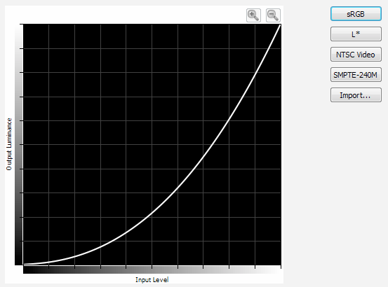

Niedoskonałość przestrzeni EA względem sRGB jest percepcyjnie nieodróżnialna od sRGB, ale oczywiście jej nie ma. W ogóle monitor jest bursztynowy zapewne. Gammy sRGB oczywiście też nie ma. Podobnie jak innych, 1.0, 1.1, 1.2, 1.3, 1.4, 1.5, 1.6, 1.7, 1.8,1.9, 2.0, 2.1, 2.2, 2.3, 2.4, 2.5, 2.6, 2.7, 2.8, 2.9, 3.0, NTFS, Dicom, BT.1866, SMPTE, L* i innych których w ogóle nie można zaimportować. Przecież jest wiadome, że gwoździem trzeba w nim rezać odpowiedź tonalną.
Zrzut ekranu 2018-08-29 o 21.28.08.png (25.57 KiB) Przejrzano 6116 razy

No i gdzie ta przestrzeń barwna sRGB?
Dla ułatwienia dodam, że to sRGB widoczne w prawym górnym narożniku to przebieg gammy, co z przestrzenią barwną nie ma związku.
PS. Wie Pan, że w CT nie można zmieniać przestrzeni barwnej na inną niż naturalna panelu? Oczywiście, że Pan wie, ale cichosza, bo się wyda.

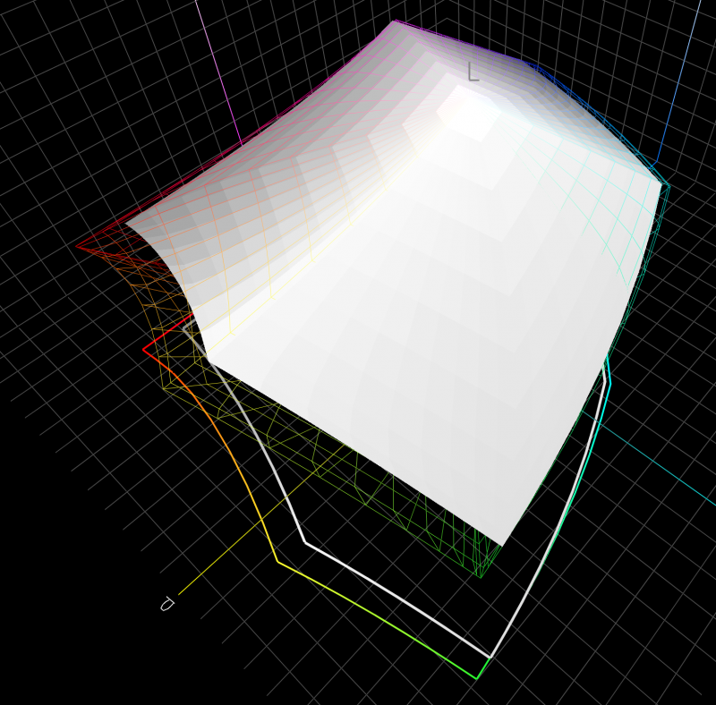

W monitorze. :)
Ew zdjęta z monitora i rzucona na sRGB (biała) na poziomie L50 wygląda tak:
O czym Pan mówi? Przecież tam charakterystyki odpowiedzi tonalnej sRGB (to nie jest "gamma") w ogóle nie ma. Nie wierzy pan? Cytuję:

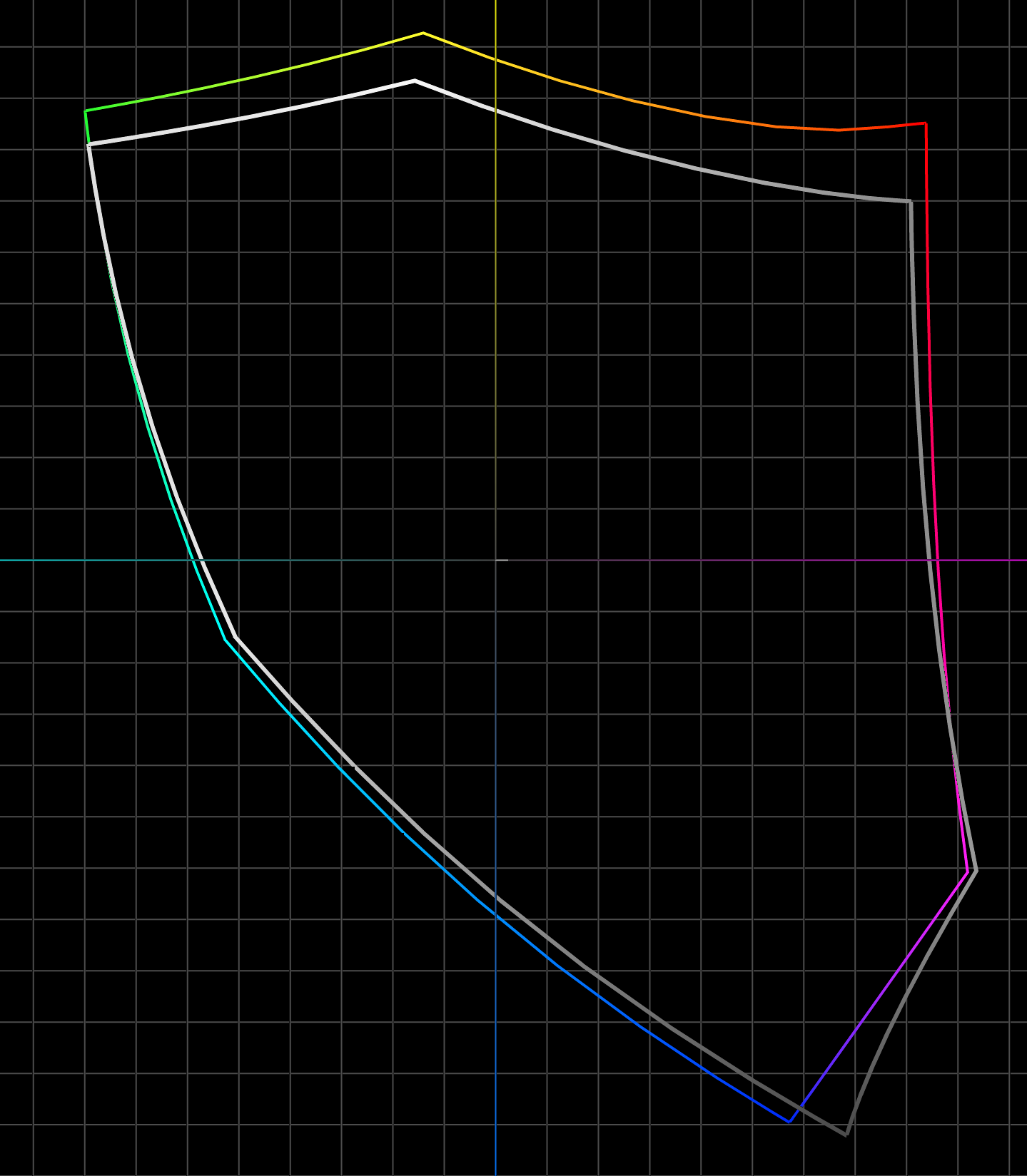

Aby wyeliminować autosugestię, poniżej ten sam przykład, ale odcienie zamienione stronami.

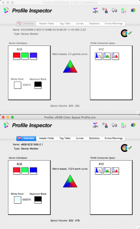

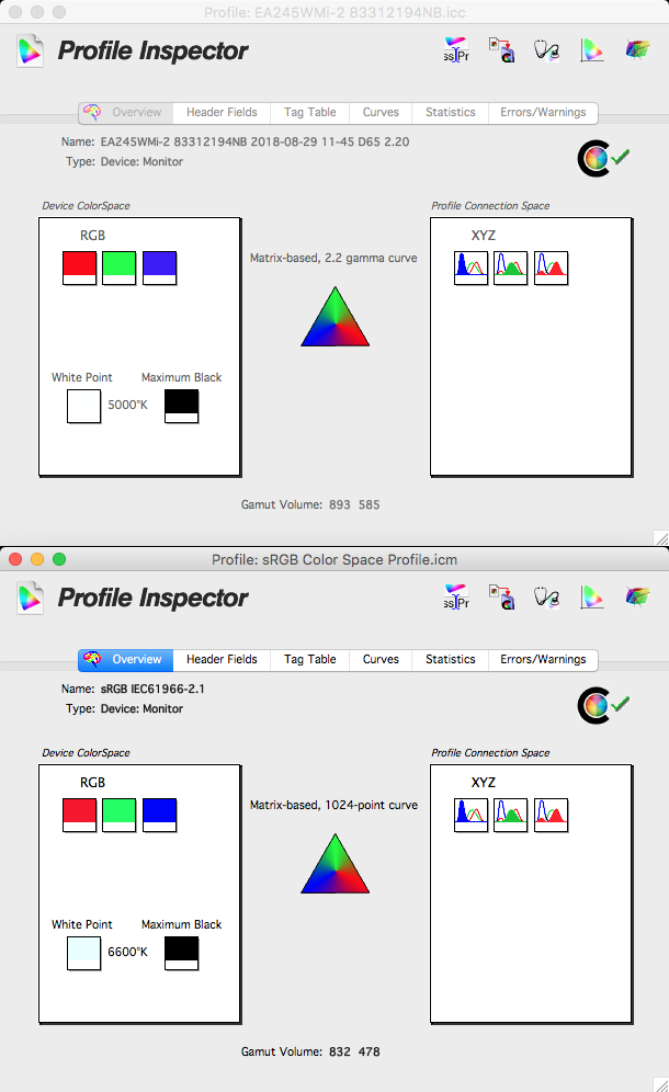

Skoro rozmiar (objętość) gamutu barwowego wynosi 72%, to znaczy, że jego pokrycie może być tylko mniejsze. No i jest mniejsze, a więc jest jeszcze gorzej niż 28%.
Proszę wyjaśnić to co poniżej. Gamut volume, na dole to właśnie objętość gamutu sRGB (832 478) i EA245WMi-CT (893 585). Proszę o komentarz.

Komentarz jest następujący.
Właśnie Pan udowodnił, że gamut (zarówno objętość jak i pokrycie) EA245WMi jest sporo inny (nieważne czy większy, czy mniejszy, ważne że inny) niż gamut sRGB. Ponieważ w monitorach z 1D LUT, w tym EA/CT, gamutu nie można zmieniać, nie da się na nim wyświetlić obrazu zgodnego ze standardem sRGB bez oprogramowania zarzadzającego barwą lub systemu MacOS.
