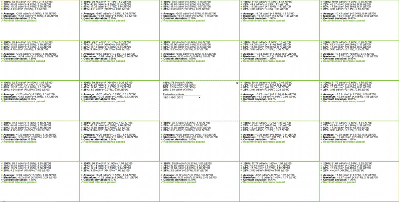

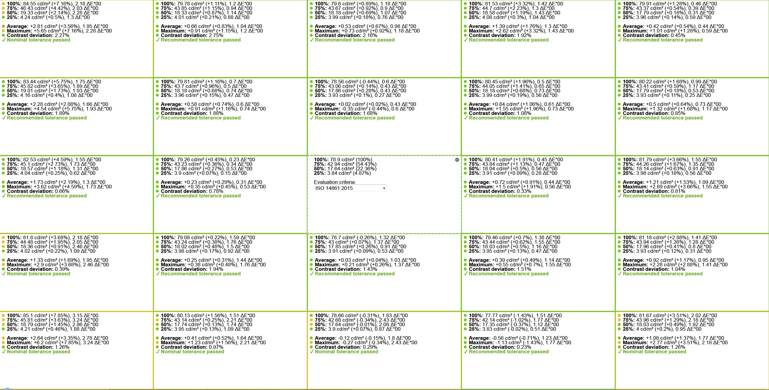

OK. skorzystałem z ArgyllCMS/DisplayCAL. Ostateczne wnioski..., pozostaję przy trybie fabrycznym Adobe RGB i profilu dołączonym z płyty CD :)
Równomierność podświetlenia wygląda tak:
Nie bardzo wiem jak wstawić raport z walidacji (verification). Plik ma rozszerzenie .htm
Może jest lepszy sposób, spakowany zip: Średnia ΔE 0.25, Max ΔE 0.8
Po kalibracji programem PME wyniki są gorsze:
Średnia ΔE 1.88, Max ΔE 4.5 (trzy próbki koloru na 50 maja delta E powyżej 4.0 )
Pogarsza się też równomierność. Pięć pól przy prawej krawędzi jest na czerwono.

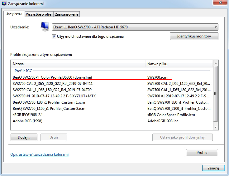

Powiem tak. Nie chciałem robić kalibracji programowej, ale zostałem do tego niejako zmuszony. DisplayCal nie chciał zrobić samej walidacji (weryfikacji). Proces się zaczynał po czym ustawał, dopiero jak w trakcie weryfikacji kliknąłem tam w okienku bodajże "kalibruj" poszło to dalej i weryfikacje teraz mogę przeprowadzać. Chce jednak podkreślić, że nie robiłem w tym programie takiej "normalnej" kalibracji programowej. Nie wchodziłem w zakładkę Calibration i nic tam nie ustawiałem. Nie wchodziłem w zakładkę Profiling i nic tam nie ustawiałem. Cały (od pewnego momentu gdy ta weryfikacja stanęła) proces tej "kalibracji" odbył się gdy byłem od początku w zakładce Verification.
Po tej "kalibracji" zgodziłem się aby profil został zapisany. Jednakże przed weryfikacją (walidacją) przy pomocy programiku Calibration Tester zresetowałem te krzywe gamma, następnie w systemie windows w zarządzaniu kolorem jako domyślny ustawiłem ponownie profil "fabryczny", ten z płyty CD:
profile monitora.jpg (200.04 KiB) Przejrzano 5893 razy
Ten, profil, który utworzył DisplayCAL jest 4 na liscie. Właściwie to miałem zamiar go usunąć całkowicie z dysku bo nie mam zamiaru z niego korzystać. Nie wiem co on przedstawia za wartość bo nic nie ustawiałem wstępnie przed tą "kalibracją". Mogę go załączyć bo jeszcze go mam.
PS
Jak poprawnie mam sprawdzić te błędy monitora, jeśli powyższy tok czynności był niewłaściwy ?

AndN11 pisze:
17 lipca 2019, 14:38 - śr
17 lipca 2019, 10:05 - śr
...Metodę sprawdzenia miał Pan podaną kilkukrotnie. Dlaczego nie skorzysta Pan z niej?...

Zrobiłem taki pomiar tej jednorodności, który umożliwia program DisplayCAL.
Z tego co mi wiadomo Benq SW2700PT nie ma układu kompensacji jednorodności podświetlenia, taki który można włączyć i wyłączyć jak w NEC (uniformity), czy w benq sw271, więc wpływu na kontrast chyba tu nie ma.

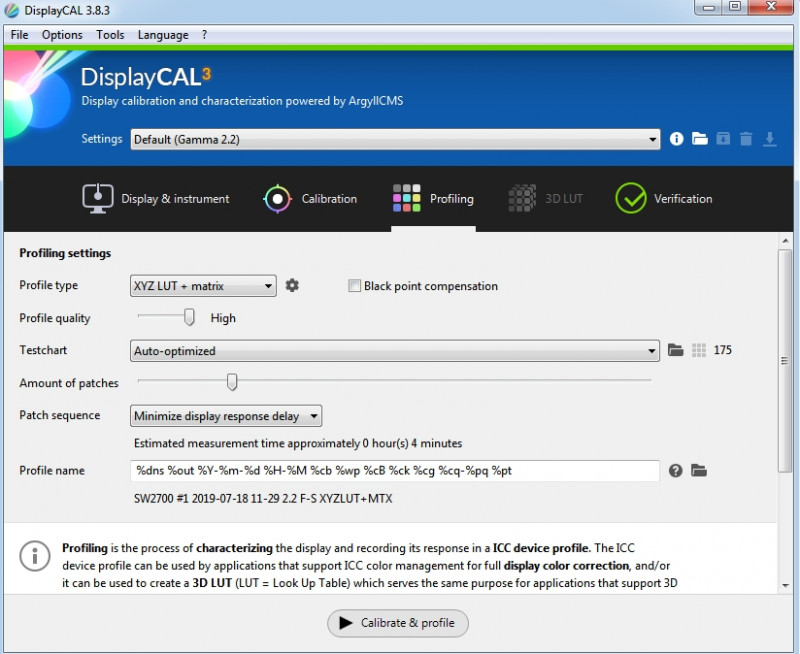

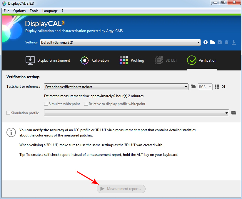

@Tom01 , ponawiam pytanie jak sprawdzić błędy wyświetlania monitora przy użyciu ArgyllCMS/DisplayCAL. Pisał pan, że można (skalibrować innym i sprawdzić innym programem).
Poprzednio owszem sprawdziłem, ale wymuszając inne wyświetlanie niż według profilu jaki utworzył DisplayCall. W trybie fabrycznym Adobe RGB wyniki wyszły b.dobre (mz), w trybie CAL1 kiepskie.
Jest możliwość sprawdzenia w tym programie nie tworząc wcześniej profilu (kalibracji programowej) ?
Mam nieaktywny przycisk na dole:
Poprzednio robiłem jak dobrze pamiętam poprzez Tools/Report/Verify Calibration, a program niejako i tak w trakcie tego procesu "wymusił" kalibrację programową. Teraz powstaje tylko mały pliczek z rozszerzeniem .log

Opcja "Profiling", nie "Calibration". Pokaże Pan profil z PME?

18 lipca 2019, 11:45 - czw
@AndN11
1- set as "default" in Control Panel \ Color management the profile you want to verify
2-Open DisplayCAL, choose "Settings: <current>" (upper combo box). "Measurement report" button should be enabled.
This way we can see how good or how bad is PME on your SW2700PT

Opcja "Profiling", nie "Calibration". ...
Czy ja coś pisałem o zakładce "Calibration" ? Pisałem o za kładce Verification, dlaczego jest nieaktywny przycisk na dole ?
Będąc w "Profiling" na dole jest "przycisk" Calibrate&Profile:
Klikając tam przeprowadza się kalibrację programową
, czego nie chciałem robić. Kalibracja się przeprowadza nawet nie wiem z jakimi parametrami bo nic wcześniej nie ustawiałem. Przecież to bez sensu jest.
Chciałem jedynie przy pomocy tego programu sprawdzić błędy wyświetlania monitora, zgodnie z tym co pan pisał : kalibracja w jednym programie, sprawdzenie w innym.
Jeśli ArgyllCMS/DisplayCAL tego nie umożliwia proszę jasno o tym napisać, a nie "owijać w bawełnę".
Re: Benq SW2700PT kalibracja
18 lipca 2019, 12:28 - czw
Umożliwia, umożliwia. Jeśli zrobi Pan tylko profil, w nim będą krzywe korekcji, czyli defekty monitora. Jeśli chciałby Pan słupki, wówczas pomocny jest basICColor.

AndN11 pisze:
18 lipca 2019, 12:06 - czw
If that does not work (and it should work), then "File" / "Install display profile" and choose your PME ICM file.
DisplayCAL is better than Bassicolor for GPU calibration and for profile validation. It's light years more advanced than Basiccolor.
The only use for Basiccolor is HW calibration if supported (PA series) or for controlling a light booth like those GTI. Otherwise I would avoid it since it is worse application than DisplayCAL.
