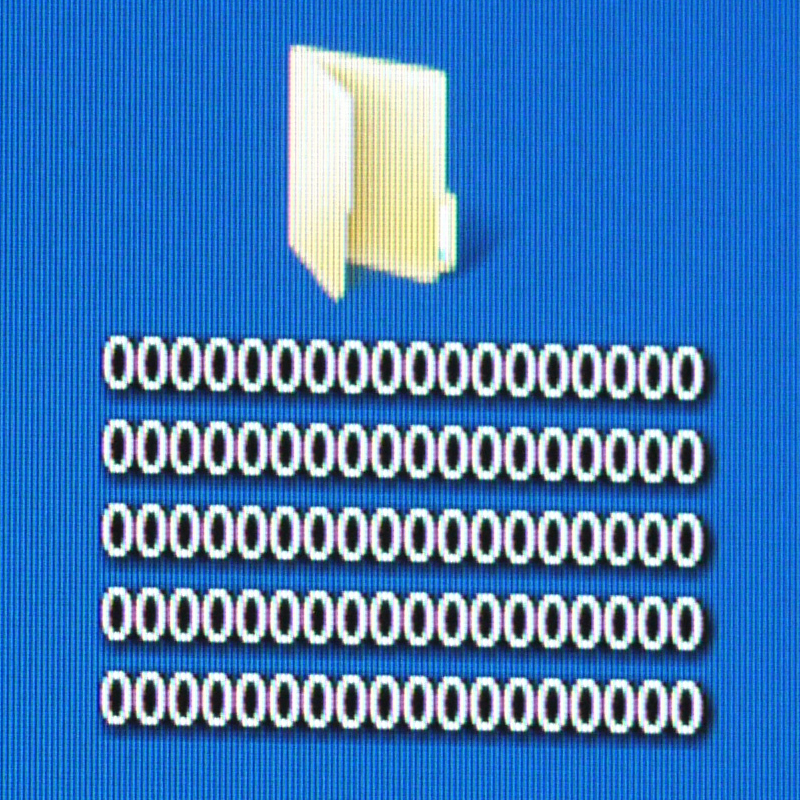

Przesyłam zdjęcie.
Dla porównania 31,5" 3840x2160, skalowanie systemowe 180%:

Tu nie ma porównania Kyle. Masz inny monitor - ma więcej cali.
Re: Dziwny kolor cyfry
27 grudnia 2019, 12:20 - pt
Nie o cale chodzi a o gęstość pikseli.
27 grudnia 2019, 19:31 - pt
Kyle pisze: ↑
27 grudnia 2019, 11:26 - pt
Mag pisze: ↑
23 grudnia 2019, 17:45 - pn
Przesyłam zdjęcie.
Mógłbyś wstawić to zdjęcie z danymi EXIF, (czyli z parametrami z jakimi było zrobione) po prostu tu na forum jako załącznik. Podlinkowane ("zapodaj net") zapewne za jakiś czas nie będzie się wyświetlać. Pewnie jeszcze masz je na dysku i nie skasowałeś.

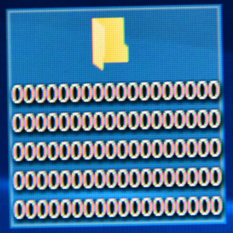

28 grudnia 2019, 14:42 - sob
Więc zrobiłem podobne zdjęcie co Mag na 7 letnim monitorze Dell U2211H (1920 x 1080 px. 21,5 cala). Ta sama przysłona, czas, iso, ogniskowa (są dane EXIF można sprawdzić). Monitor podłączony do kompa z systemem win10, także system nie jest tu przyczyną. Dla porównania wstawię obydwa zdjęcia.
Nec PA243W:
Dell U2211H
W tym starym Dellu nie powiem da się lekko zauważyć to zjawisko, ale tylko na takim zdjęciu. Przy zwykłym użytkowaniu nigdy nie (zwróciłem) zwróciłbym na to uwagi bo jest to po prostu niewidoczne. Inaczej niż u kol.Mag na tym Nec-u.

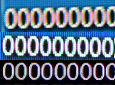

Mam duże wątpliwości, czy to twierdzenie jest słuszne:
Oczywiście, że jest słuszne, ale proponuję porównywać panele z takimi samymi kształtami piksela. Pisałem zdaje się o tym na samym początku:
21 grudnia 2019, 22:37 - sob
Ponadto, subpiksele mogą mieć różne kształty, niektóre bardziej sprzyjają widoczności, szczególnie właśnie na krawędziach liter.
Jeśli weźmiemy prostszy technicznie panel z pikselami o kształcie bliskim prostokątowi, efekt będzie mniejszy. Jednakże stuprocentowe rozwiązanie podałem kilka razy. Poniżej porównanie Waszych zdjęć z monitorem high-dpi. Wybaczcie gorszą ostrość, zdjęcie z komórki, ale tak to mniej więcej wygląda. Subpiksele praktycznie nie są widoczne gołym okiem.
