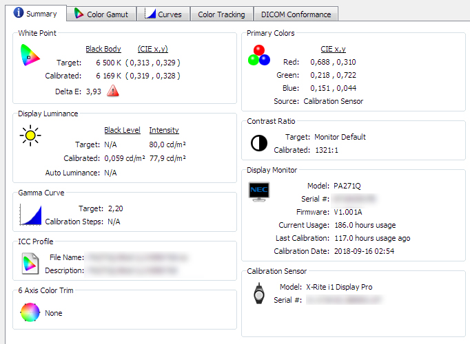

Czornyj, a pokaż pomiar bieli z tej walidacji ustawienia w Multiprofilerze? To tylko dwie zakładki w lewo w tym wyniku walidacji SVII ;) Jaka tam deltaE bieli wyszła? W punkt?
Bo u mnie "po wyjęciu z pudła" i ustawieniu w Multiprofiler bieli na 6500K to wyszła taka (w cudzysłowie, bo tę walidację zrobiłem przed chwilą, ale po wyjęciu z pudła było tak samo). Tak w kontekście precyzji silnika prosto z fabryki ;-) Faktycznie, kolorymetr i kalibracja zbędne :roll:
6169K, deltaE 3,93. Luz.
de bieli.jpg (208.14 KiB) Przejrzano 4831 razy
A kiedy skoryguję ręcznie xy w silniku to mam dE 0,42. Albo w okolicach. Nie wiem jak dla was, ale dla mnie warto sie sprawdzać.

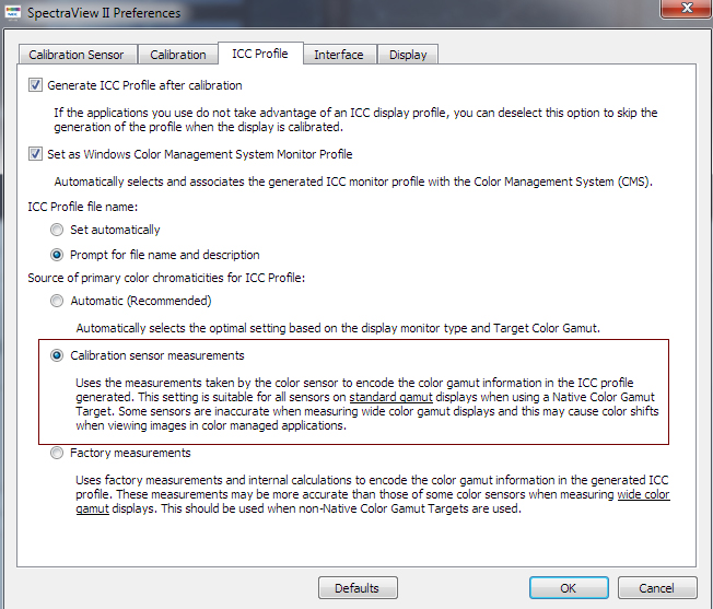

Ale skoro już dyskutujemy, to do posiadaczy PA272W i i1DisplayPro miałbym pytanie, jak kalibrujecie w SVII do przestrzeni sRGB (normalna, regularna kalibracja do targetu np 6500K, gamma sRGB alboi 2,2, max kontrast, luminanacja ile tam bądź, i gamut sRGB, przy czym w opcjach programu wybrane to co w ramce na zdjęciu!!, żeby bazował na czujniku) to jakie po jej skończeniu współrzędne wierzchołków gamutu pokazuje wam silnik SV, czyli jakie widać w Multiprofiler dla presetu tej kalibracji? Czy są to wzorcowe xy dla przestrzeni sRGB, czy może jakieś nieco inne? A jeśli inne, to które są bliższe wzorcowi - te podawane przez monitor, czy te zmierzone przes czujnik i pokazane w okienu wyniku kalibracji w SVII? Dałoby mi to odpowiedź na podejście do wyznaczania gamutu przez monitory z silnikiem SVII w warunkach optymalnej, poprawnej pracy SVII i jej komunikacji z monitorem (bo w przypadku PA272w wszystko działało dobrze, jak rozumiem, bez żadnych baboli). Sam nie mam PA272W więc nie mam jak sprawdzić.
Bez nazwy-1.jpg (289.36 KiB) Przejrzano 4596 razy
