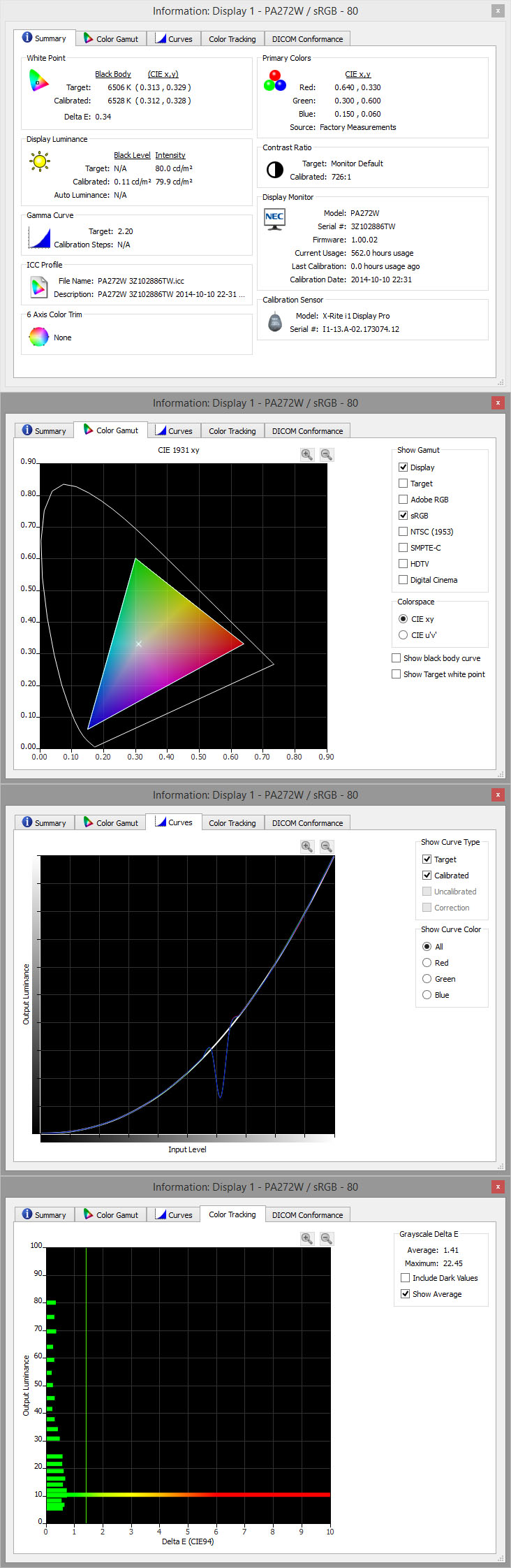

Witajcie! Chciałbym zapytać Was jak oceniacie wyniki przeprowadzonej przeze mnie kalibracji? Czy są one poprawne/prawidłowe dla tego monitora?

dziwny ten niebieski "kutasik" na krzywej i "laserowy" pik na skali szarości , nie powinno być czegoś takiego :o

NocnyJastrzab pisze:dziwny ten niebieski "kutasik" na krzywej i "laserowy" pik na skali szarości , nie powinno być czegoś takiego :o
Dlatego właśnie zamieściłem przebieg tej kalibracji. Wyniki mnie zaniepokoiły. Co w tej kwestii powinienem zrobić?

Nie znam się na kalibracji, więc moje rady mogą nie być zbyt mądre, ale czy nie da się zmierzyć krzywej gamma, ew. DeltaE, przy fabrycznym ustawieniu nastaw w MultiProfilerze: sRGB, 80cd/m2 ?
Porównać do tych po własnej kalibracji, wybrać tryb lepszy...

max pisze:Nie znam się na kalibracji, więc moje rady mogą nie być zbyt mądre, ale czy nie da się zmierzyć krzywej gamma, ew. DeltaE, przy fabrycznym ustawieniu nastaw w MultiProfilerze: sRGB, 80cd/m2 ?
Każda opinia jest cenna Max:) Musiałbym jednak postawić diagnozę czy taki przebieg kalibracji jest wynikiem mojej niewiedzy, nieprawidłowością po stronie kalibratora lub też monitora. Będę mógł wówczas podjąć właściwe decyzje:)

Mz. właśnie taki pomiar przybliży Cię do tej diagnozy.
Jeśli fabryczny tryb będzie bez "pików" i "kutasików" tzn. że coś nie tak z samą kalibracją. Z równania z trzema niewiadomymi wypadłby monitor. Pozostałbyś Ty i kalibrator.

Coś zaświetla czujnik?

Tom01 pisze:Coś zaświetla czujnik?
Wtedy "pikutasiki" powinny wyjść chyba przy sprawdzaniu w każdym trybie: skalibrowanym, fabrycznym. Fabrycznym może nawet bardziej.
Jeśli jednak mierzył zaświetlony i sprawdzał zaświetlony, to dopiero jest bigos.

Gdzież? Tylko w skalibrowanym. W fabrycznym nie będzie, bo i niby skąd. Proponowałbym pogasić wszystkie światła i skalibrować jeszcze raz. Jeśli objaw się powtórzy, sprawdzić inny czujnik. Jeśli znów się powtórzy, monitor do serwisu.

Tom01 pisze:Gdzież? Tylko w skalibrowanym. W fabrycznym nie będzie, bo i niby skąd.
Jak to skąd? Z zaświetlenia właśnie. Zakładając, że zaświetlenie tworzy pikutasiki przy kalibracji, powinny wychodzić one również przy pomiarze poprawnie skalibrowanego monitora w fabryce.
Natomiast walidacja pikutasika utworzonego zaświetlonym czujnikiem może przynieść nieprzewidywalne wyniki, gdy podczas walidacji czujnik jest znów zaświetlony.
Ale tak. Wykonanie pomiaru po ciemku to b. dobry pomysł. Tylko nie pomarańczowe zasłony... :mrgreen:
