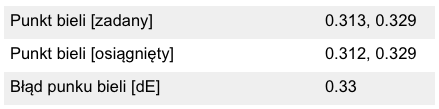

Ok zaraz będę kombinować
 mam czas.
Tak wygląda pomiar na STANDARDZIE bez ustawienia punktu bieli, ale raz jest ~ 7150 a raz 7200 także nie jest to stała wartość w 100%

No ale będzie zdecydowanie mniejszy niż 500K, więc nie tak znowu dużo.
		Re: Planuję kupić X-Rite I1 Display Pro
Oby, najlepiej poniżej 300K
